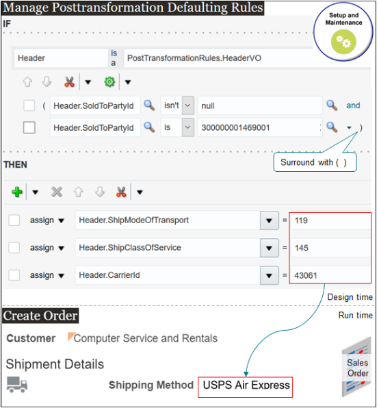

変換後ルールの作成
変換後ルールでは、指定した割当処理を使用して、出荷方法属性をUSPS Air Expressに設定
実行時に、販売オーダーを作成し、顧客属性をコンピュータ・サービスおよびレンタルに設定すると、変換後ルールでは、指定した割当処理を使用して出荷方法属性をUSPS Air Expressに設定します。

  3. 「変換後デフォルト・ルールの管理」ページで、新しいルールを作成します。
  4. If領域で、条件を設定します。
    コード
    説明
    Header is a PosttransformationRules.HeaderVO
    ヘッダー変数をPosttransformationRulesディクショナリに宣言します。
    オーケストレーション・プロセスが現在処理しているオーダー・ヘッダーの属性の値をヘッダー仮想オブジェクト(VO)から取得し、ヘッダー変数に格納します。
    Header.SoldToPartyId isn't null
    オーダー・ヘッダーのSoldToPartyId属性の値に値が含まれていることを確認してください。
    これは、NULLポインタ例外を回避するために行います。
    Header.SoldToPartyId is 300000001469001
    オーダー・ヘッダーのSoldToPartyId属性の値に300000001469001の値が含まれていることを確認してください。
    この値は、SQLの実行時に特定したComputer Service and Rentalsの顧客を識別します。
    ノート
    • ルールの作成時に、「拡張モード」オプションにチェック・マークを追加します。
    • 2つの条件を追加します。
    • 各条件の正方形のボックスにチェック・マークを追加し、Header.SoldToPartyIdの上にある囲みをクリックして、条件を囲むカッコ()のペアがルールによって追加されていることを確認します。
      この設定により、ルールでANDロジックを使用して条件が評価されます。 両方の条件がtrueと評価された場合は、Thenセクションで指定した値がルールによって割り当てられます。 カッコを追加しない場合、ルールでは、不要なORロジックを使用して条件を評価します。
  5. Then領域で、3つのAssignアクションを追加します。
    コード
    説明
    Header.ShipModeOfTransport = 119
    転送モードをSQL問合せで指定した値に設定します。 この例では、119はAirを意味します。
    Header.ShipClassOfService = 145
    転送モードをSQL問合せで指定した値に設定します。 この例では、145 Expressです。
    Header.CarrierId = 43061
    転送モードをSQL問合せで指定した値に設定します。 この例では、43061はUSPSを意味します。
  6. 「保存>リリース」をクリックします。
    詳細は、「オーダー管理でのビジネス・ルールの使用の概要」を参照してください。

  1. 別のブラウザに戻り、販売オーダーを作成します。
    属性
    Customer
  2. 「出荷詳細>一般」をクリックし、オーダー管理によって値が自動的に設定されていることを確認します。
    属性
    出荷方法
    USPSエア・エクスプレス
