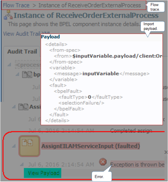

リクエストは正常に実行されているようですが、オーダー管理作業領域に販売オーダーが表示されません。 Oracle Enterprise Managerでフロー・トレースを実行すると、次が表示されます. . .
<bpelFault><faultType>0</faultType><selectionFailure xmlns="http://docs.xyz.org/wsbpel/2.0/process/executable"></selectionFailure></bpelFault>
. . .および. . .
Exception is thrown because the from-spec at line 1,616 is evaluated to be empty
. . .および. . .
AssignEILAMServiceInput (faulted)
<details>
  <from-spec>
    <from>$inputVariable.payload/client:OrchestrationOrderRequest/ns4:SourceTransactionSystem</from>
  </from-spec>
  <variable>
    <message>inputVariable</message>
  </variable>
  <fault>
    <bpelFault>
      <selectionFailure/>
    </bpelFault>
  </fault>
</details>
たとえば:
フロー・トレース・インタフェースの画面印刷
リクエスト・ペイロードでソース・システムが指定されていないため、問題が発生します。 修正するには、ペイロードに属性SourceTransactionSystemを追加します。
<ns2:SourceTransactionSystem>ORA_BM_CPQ</ns2:SourceTransactionSystem>
