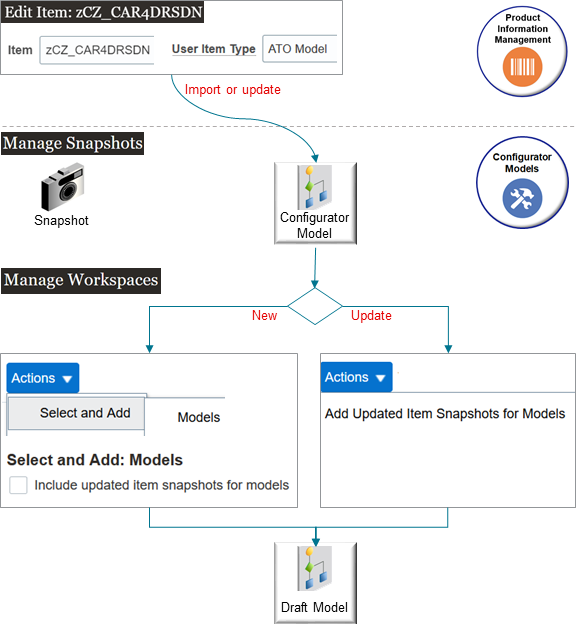

製品情報管理作業領域からコンフィギュレータ・モデル作業領域にzCZ_CAR4DRSDNという名前の品目をインポートするとします。 コンフィギュレータを初めてインポートするときの動作は次のとおりです。
  • 新しいワークスペースを作成し、Model Creation Workspaceを使用してワークスペースの名前を追加します。 たとえば、品目の名前がzCZ_CAR4DRSDNの場合、このワークスペースの0.0バージョンの名前がzCZ_CAR4DRSDN Model Creation Workspaceに構成されます。 このワークスペースは編集できません。
  • zCZ_CAR4DRSDNという名前の新しいスナップショットを作成し、zCZ_CAR4DRSDNモデルをzCZ_CAR4DRSDNスナップショットに追加します。
  • オプション・クラス、標準品目、子モデル、品目クラス、値セットなど、zCZ_CAR4DRSDNモデルのすべての部分を解放します。
  • スナップショットのステータスをリリース済みに設定します。
  • zCZ_CAR4DRSDNスナップショットをzCZ_CAR4DRSDN (V1)モデル作成ワークスペースに追加します。
  • ワークスペースのステータスをリリース済に設定します。

  1. スナップショットを管理します。
    • Product Information ManagementからConfiguratorのスナップショットにzCZ_CAR4DRSDNモデルをインポートします。
    • 「タスク」>「スナップショットの管理」をクリックします。
    • 「スナップショットの管理」ページで、スナップショットを検索します。
  2. ワークスペースを管理します。
    • 「タスク」>「ワークスペースの管理」をクリックします。
    • 「ワークスペースの管理」ページで、次のいずれかを実行します:
      何をする必要がありますか?
      説明
      新規モデルの追加
      「処理」→「選択して追加」→「モデル」をクリックします。
      表示されるダイアログで、モデルの更新済品目スナップショットを含めるオプションにチェック・マークが付いていることを確認します。
      モデルの更新
      更新する必要がある参加者が存在する行をクリックし、「処理」→「モデルの更新済品目スナップショットの追加」をクリックします。
