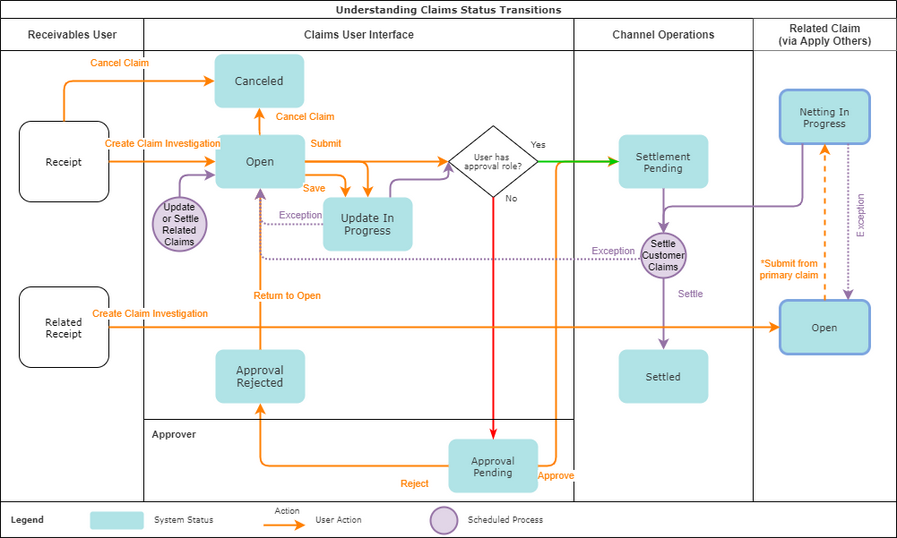

顧客要求のステータス遷移
次の図は、要求で発生する可能性があるステータス遷移を示しています。
この図は、次のテキストで説明されている顧客要求のステータス遷移のフローを示しています
