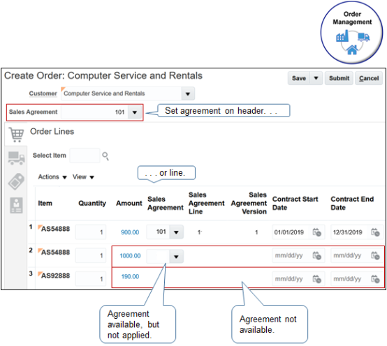

オーダー・ヘッダーおよびオーダー明細で契約を設定できます。
明細1の場合、契約は品目AS54888に使用可能で、適用され、金額は$900です。
明細2の場合、契約は使用可能ですが適用されず、金額は$1,000です。
明細3の場合、オーダー管理者が品目AS92888に対して契約を定義していないため、契約は使用できません。

「顧客」属性を「Computer Service and Rentals」に設定します。
オーダー・ヘッダーの「販売契約」属性を「101」に設定します。

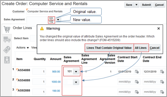

通常は、ここで「送信」をクリックします。 この例では、使用可能な機能を試すために、かわりにオーダー・ヘッダーの「販売契約」属性から値を削除します。
表示されるダイアログで、値を選択します。 この機能は、複数の契約が使用可能で、オーダーに複数のオーダー明細が含まれる場合に最も役立ちます。
値
説明
元の値を含む明細
契約101を含むオーダー明細からのみ割引を削除します。
この例では、「元の値を含む明細」を選択し、販売オーダーでオーダー明細の金額から割引が削除されて、現在は$1,000であることを確認します。
すべての明細
すべてのオーダー明細から割引を削除します。
例:
ノート
オーダー・ヘッダーの「販売契約」属性の元の値が101で、これを102に変更したと仮定します。
オーダー明細の「販売契約」属性では、オーダー明細1のみに101が含まれているとします。
クリックすると次のようになります。
元の値を含む明細。 オーダー明細1にのみ変更が適用されます。
すべての明細。 オーダー明細1、2および3に変更が適用されます。
