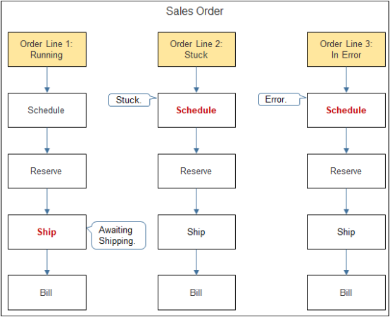

ノート
オーダー明細1は予約ステップを完了し、実行中で、出荷を待機しています。
オーダー明細2は、なんらかの理由によりスケジュール・ステップでスタック状態になり、先に進めません。
オーダー明細3は、スケジュール・ステップでエラーが発生し、先に進めません。
販売オーダーを改訂して、スタック状態かエラーが発生している明細を強制的に取り消すことができます。

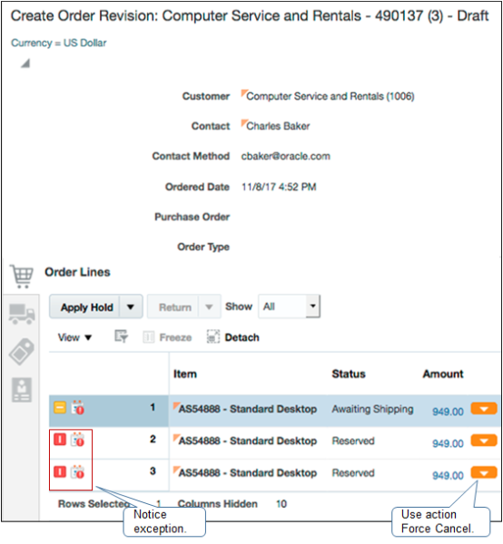

ページの上部で、「処理」→「改訂の作成」をクリックします。
「オーダー明細」領域で、取り消す必要がある明細を見つけます。
「処理」ドロップ・ダウン・アイコンが表示されるまで、右側にスクロールします。
「処理」→「明細の強制取消」をクリックします。
Order Managementにより、オーダー明細の「数量」は0に変更され、「ステータス」が「取消要求済」や「取消待ち状態」などの別の値に変更されます。 要求をモニターするには、「ステータス」が「取消済」になるまで「リフレッシュ」をクリックします。
「明細の強制取消」を再度クリックすると、取消を再試行できます。
「明細の強制取消」は、オーダー明細がスタック状態かエラーが発生している場合にのみ表示されます。
