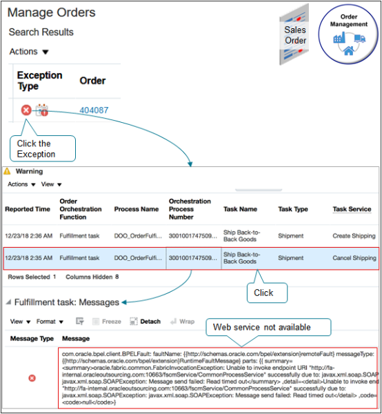

    「例外タイプ」列には、中にxがある赤色の円が表示され、販売オーダーにエラーがあるかどうかが示されます。 赤い円をクリックします。
  3. この「警告」ダイアログには、2つのエラーがあります。 オーケストレーション・プロセスで2:35 AMに履行タスクが実行されていたときに発生したエラーをクリックします。 リストの二番目です。
  4. 大きくて非常に技術的なメッセージに注目してください。 出荷システムから出荷詳細を取得するために使用するWebサービスで、履行タスクがどのように通信できなかったについて説明されています。

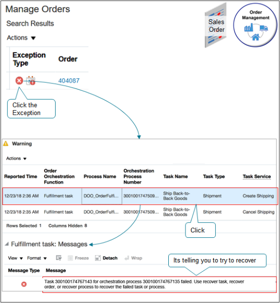

2:36に発生したエラーをクリックします。 リストの最初のものです。
演習
  1. 2:36に発生したエラーをクリックします。 これはリストの最初のものです。 これは、「出荷の作成」タスクを参照します。 このタスクは、2:35に発生した最初のエラーが原因で失敗しました。 出荷システムと通信できないと、オーケストレーション・プロセスは出荷を作成できません。
  2. メッセージに注意してください。 リカバリ・アクションを試すことをお薦めします。
    2:35エラーが発生したのは、ネットワークが一時的に停止していたり、サーバーが停止していたり、使用できなかったりしたため、2:36エラーが発生した可能性があります。 このような問題は一時的で、多くの場合ひとりでに解決するか、数分で手動で解決されます。 リカバリの実行時に問題が修正される可能性があるため、リカバリの候補として適しています。
