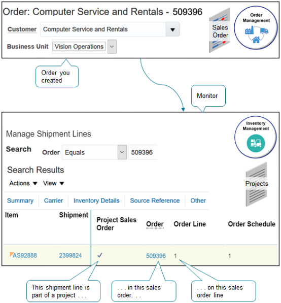

在庫の確認
Inventory Managementへのアクセスに使用できる権限でOracle Applicationsにサインインします。
「在庫管理」作業領域に移動します。
「在庫管理」ページで、「タスク」→「タスクの表示」→「出荷」→「出荷明細の管理」をクリックします。
「出荷明細の管理」ページの「オーダー」属性で、オーダー管理で作成した販売オーダー(509396など)を問い合せて、結果を確認します。
ノート
「表示」→「列」を使用して、必要な列を表示します。
「プロジェクト販売オーダー」属性を確認して、プロジェクトの一部である明細を識別します。 プロジェクト販売オーダーは、出荷明細がプロジェクトの一部であることを示します。 Shippingでは、販売オーダーからプロジェクト原価詳細を取得し、Cost Managementに送信して在庫トランザクションにこれらの原価を含めます。
「オーダー」属性を確認して販売オーダーを識別し、「オーダー明細」属性を確認して、出荷明細が参照する販売オーダー明細を識別します。

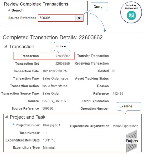

「取消」をクリックし、「在庫管理」ページで「タスク」→「タスクの表示」→「在庫」→「完了トランザクションのレビュー」をクリックします。
販売オーダー番号の「ソース参照」属性を検索し、「プロジェクトおよびタスク」領域でプロジェクト詳細を確認します。
ノート
Inventory Managementでは、販売オーダーに対する在庫の出庫トランザクションを処理し、プロジェクト原価詳細をCost Managementに送信します。
Cost Managementでは、出荷品目をプロジェクトに賦課します。
「トランザクション」属性の値が22603862であることを確認します。 これを次に使用します。
