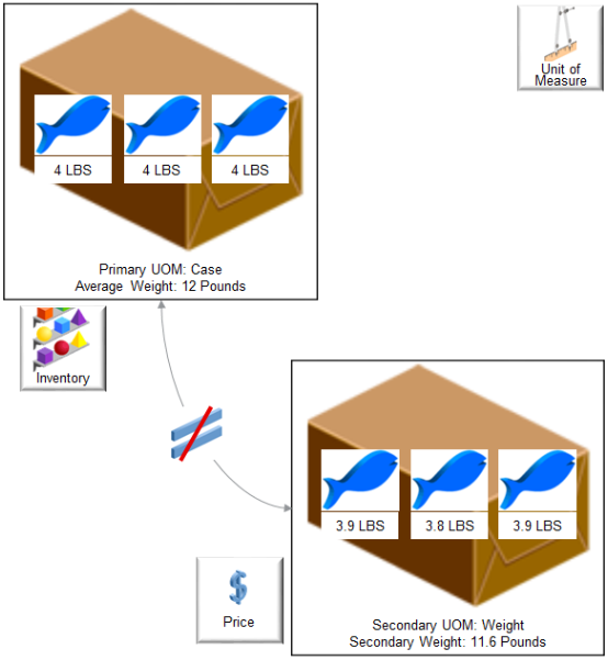

魚は大きさが異なるものであるため、重さは概算です。 たとえば、魚が10種類ある場合、それぞれの重量は一意であるため、異なる金額で販売されます。 プライマリ単位「ケース」を使用して魚を在庫に保管し、セカンダリ単位「ポンド」を使用して価格を設定する必要がある場合があります。
魚のケースの平均的な総重量は12ポンドで、それが在庫にどのように保管されているかを示します。
出荷直前に測定したケースの実績重量は11.6ポンドで、それが顧客に請求する価格です。
