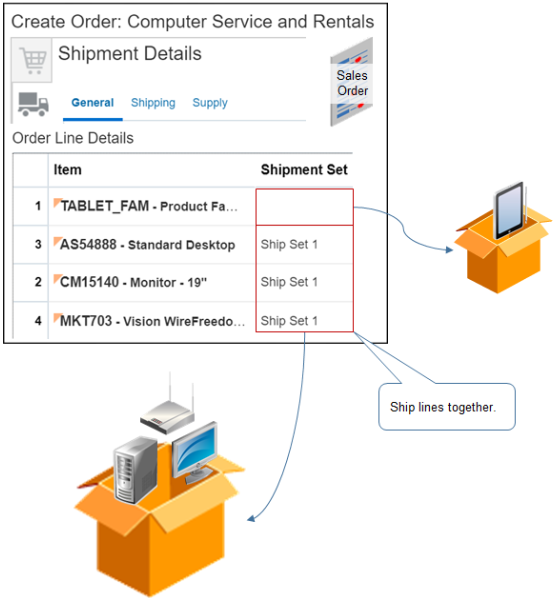

    1つの出荷でモニター、デスクトップ・コンピュータ、モデムを一緒に出荷し、もう1つの出荷でタブレットを出荷する必要があるとします。
  5. 「出荷詳細」をクリックします。
  6. 「オーダー明細詳細」領域で、「表示」→「列」をクリックして、「出荷セット」にチェック・マークを追加します。
  7. 新しい出荷セットにオーダー明細を追加します。
    • 「AS54888 -標準デスクトップ」オーダー明細で、下矢印をクリックし、「オーダー明細の上書き」をクリックします。
    • 「オーダー明細の上書き」ダイアログで、「出荷セット」→「作成」をクリックします。
    • 「出荷セットの作成」ダイアログで、名前(Ship Set 1など)を入力して「OK」をクリックします。 名前には任意の英数字テキストを入力できます。
    • 「オーダー明細の上書き」ダイアログで「OK」をクリックします。
  8. 出荷セットにオーダー明細を追加します。
    • 「CM15140 -モニター- 19"」オーダー明細で、下矢印をクリックし、「オーダー明細の上書き」をクリックします。
    • 「オーダー明細の上書き」ダイアログで、「出荷セット」を「Ship Set 1」に設定し、「OK」をクリックします。
  9. 「MKT703 - Vision WireFreedomモデム」オーダー明細について、ステップ8を繰り返します。
    オーダー管理は、コンピュータ、モニター、モデムを1つの出荷で出荷し、タブレットをもう1つの出荷で出荷します。
