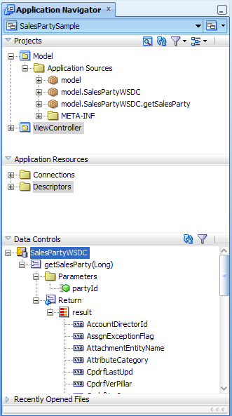

  12. この例では、特定のPartyIDのSalesPartyにアクセスするためにWebサービス・データ・コントロールを構築します。このためにWSDLのgetSalesParty操作を使用します。「データ・コントロール操作」ダイアログ・ボックスで、getSalesPartyを「選択済」ペインに移動します。
  13. 「エンドポイント認証」ダイアログ・ボックスで、Oracle Sales Cloudの有効なユーザー名およびパスワードを入力します。
    ウィザードのステップを完了し、データ・コントロールを生成します。「すべて保存」をクリックし、作成したデータ・コントロール・ファイルを保存します。「データ・コントロール」ペインに新しいノードが表示されます。

  17. partyIdパラメータを「データ・コントロール」ペインから「jspx」タブにドラッグ・アンド・ドロップします。
  18. 表示タイプとして「ラベル付ADF入力テキスト」を選択します。
  19. getSalesParty(Long)オブジェクトをjspxページにドラッグ・アンド・ドロップし、ADFボタンとして表示することを選択します。
  20. PartyNameオブジェクトをデータ・コントロールからドラッグ・アンド・ドロップし、jspxページ上のADFボタンの下に「ラベル付ADF出力テキスト」として配置します。
  21. 同じタイプを使用してAddress1、CityおよびCountryフィールドをOrganization Partyオブジェクトからページにドラッグ・アンド・ドロップします。
