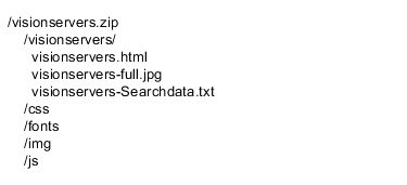

コンテンツ・ライブラリにマイクロサイトをアップロードするには、ファイルの名前と構造に関するいくつかのルールに従う必要があります。各ページに同名のフォルダが含まれている必要があり、そのフォルダに同名の.htmlファイルが含まれている必要があります。したがって、visionservers.zipには、visionserversというフォルダが含まれている必要があります。そのフォルダには、visionservers.htmlというファイルが含まれている必要があります。ほかにファイルやフォルダがいくつ含まれていても構いませんが、少なくともこのファイルが含まれている必要があります。
単一ページのマイクロサイトでは、同名の.htmlファイルを含む.zipファイルを用意します。さらに、必要に応じて、サムネイル・イメージ、キーワード検索用のテキスト・ファイル、サポート・ファイル(カスケード・スタイル・シート・ファイル、JavaScriptファイルなど)を用意します。
次の図は、visionserversという単一ページのマイクロサイトの適切なフォルダ構造の例を示しています。
