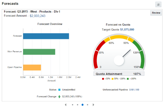

営業担当は、「予測」作業領域ランディング・パッドで、レビューする予測にナビゲートします。
次の図に、サンプル・データを含む「予測」作業領域ランディング・パッド・ページのスクリーン・キャプチャを示します。ページには、予測、受注売上およびオープン・パイプラインの金額を示す棒グラフが表示されます。また、ページには、目標達成率を示すインジケータと要約が表示されます。ページには、予測が発行済か、どのように変更されたか、いくつのパイプラインが発行されていないままかが表示されます。
四半期のサンプル予測を表示した「予測」ページのスクリーン・キャプチャ。

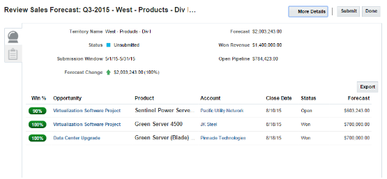

「レビュー」をクリックすると、アクティブな予測期間内の割当済テリトリに対する予測に含まれる商談のリストが表示されます。
次の図に、営業担当のテリトリのサンプル・データを含む「売上予測のレビュー」ページのスクリーン・キャプチャを示します。情報には、予測金額、予測期間、受注売上およびオープン・パイプラインに関する情報が含まれます。また、ページには、予測に含まれる商談へのリンクも表示されます。
この図は、営業担当のテリトリのサンプル・データを含む「売上予測のレビュー」ページのスクリーン・キャプチャを示しています。
営業担当は、商談の名前をクリックして商談を編集できます。
営業担当は、商談の編集中に、受注確度とクローズ日を変更して、予測に対して商談を手動で除外または含めることができます。「予測オプションの選択」ページで使用可能にした場合は、「予測に含む」リストから選択することもできます。
次の図に、「商談の編集」ページのスクリーン・キャプチャを示します。コールアウト1は、「予測に含む」リストの場所を示しています。
「予測に含む」リストの場所を示すコールアウトを含む「商談の編集」ページのスクリーン・キャプチャ
営業担当は、予測数値に満足している場合、「売上予測のレビュー」ページで「発行」をクリックします。予測を発行すると、予測内の商談情報のスナップショットが取得されて、予測をレビューして調整できることがマネージャに示されます。

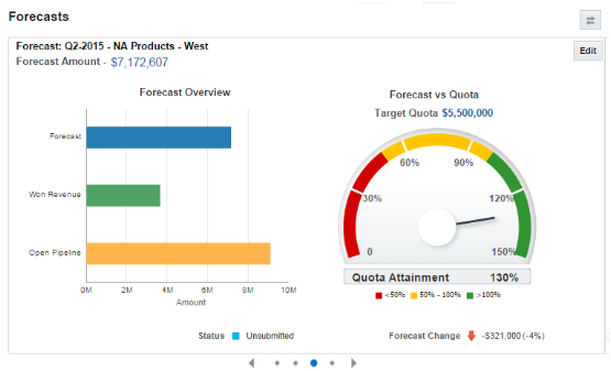

マネージャは、「予測」作業領域ランディング・パッドで、レビューする予測期間にナビゲートして、「編集」をクリックします。マネージャとは、テリトリ階層によって集められた1つ以上の子階層を持つ親営業テリトリを所有するユーザーです。マネージャは、「予測オプションの選択」ページで生成した予測発行ウィンドウのいずれかに含まれる日付の予測を調整できます。
次の図に、「予測」作業領域ランディング・パッド・ページおよびマネージャのサンプル・データのスクリーン・キャプチャを示します。このページは、営業担当に表示されるページとほぼ同じです。
例となるマネージャの「予測」作業領域ランディング・ページのスクリーン・キャプチャ。予測、受注売上およびオープン・パイプラインの金額を示す棒グラフが表示されます。また、ページには、目標達成率を示すインジケータと要約が表示されます。ページには、予測が発行済か、どのように変更されたかが表示されます。

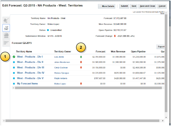

「予測の編集」ページの「テリトリ」タブで、マネージャは予測を発行した部下と、最新の更新のトレンドを一覧表示できます。
次の図に、マネージャの「予測の編集」ページのセクションのスクリーン・キャプチャを示します。緑のチェック・マークは、営業担当が予測を発行したことを示します(コールアウト1で強調表示)。緑の上矢印(コールアウト2)は、前回の予測から改訂されたことを示します。
マネージャの「予測の編集」ページのセクションのスクリーン・キャプチャ。コールアウトは、ページのインジケータを示しています。

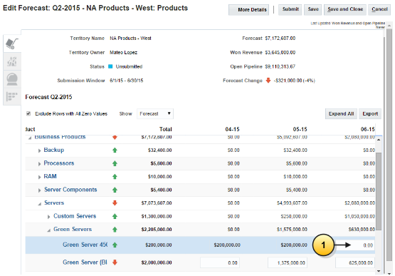

次の図に、「予測の編集」ページの「製品」タブのスクリーン・キャプチャを示します。画像は、個々の製品まで4つのレベルに展開された販売カタログ階層の例を示しています。コールアウト1は、調整のために選択された製品予測ラインを強調表示しています。
個々の製品まで4つのレベルに展開された販売カタログ階層の例を表示した「予測の編集」ページの「製品」タブのスクリーン・キャプチャ
販売カタログの任意の製品グループ・レベルで調整を使用可能にできますが、1つのレベルのみ使用可能にすることをお薦めします。1つのレベルを使用可能にすると、ルート・カタログ・レベルのすぐ下のすべての製品グループに対する予測を調整できます。マネージャによる調整は、予測の発行後に、その人自身とその人のマネージャに表示されます。

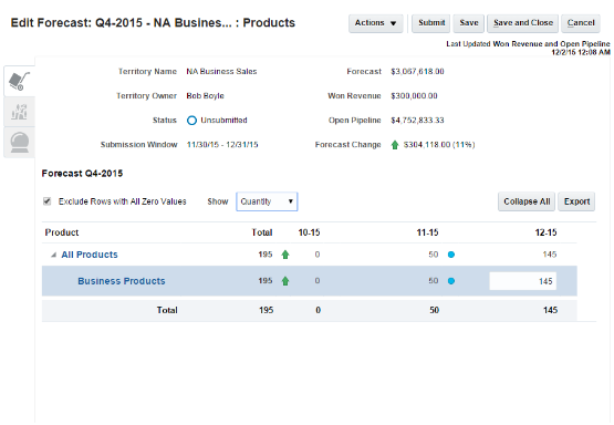

デフォルトでは、製品グループの予測調整は売上別ですが、製品グループの製品の数量別で予測調整を使用可能にすることができます。詳細は、「製品数量別の予測調整の有効化」を参照してください。
次の図に、製品数量別の予測調整が有効化された「予測の編集」ページの「製品」タブのスクリーン・キャプチャを示します。ページには、ドル金額のかわりに予測数量が表示されています。
ドル金額ではなく、製品数量の予測を含むサンプル販売カタログ・データを表示した「予測の編集」ページの「製品」タブのスクリーン・キャプチャ

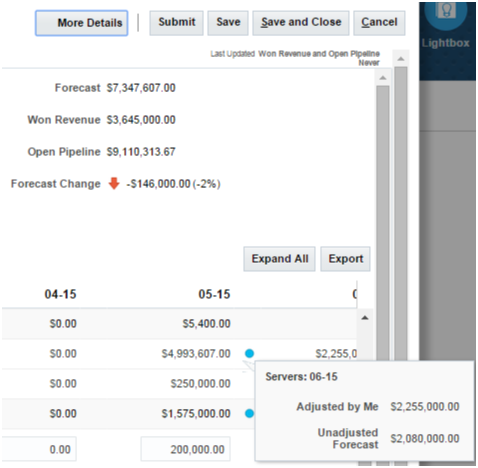

調整は、カーソルを置くと詳細が表示されるアイコンで強調表示されます。営業マネージャは自分が行った調整を表示できます。
次の図に、カーソルを置くと表示される調整済予測のウィンドウを含む、マネージャに表示される予測の一部のスクリーン・キャプチャを示します。
カーソルを置くと表示される調整済情報のウィンドウを含む、マネージャの予測の一部のスクリーン・キャプチャ。ウィンドウには、予測明細が調整された日付、自分が調整した金額、および未調整金額が表示されています。

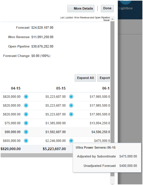

管理チェーンのマネージャ以上は、自分が行った調整と部下が行った調整を表示できます。次の図に、部下が調整した金額および未調整の予測金額を表示したウィンドウを含む、サンプル予測の一部のスクリーン・キャプチャを示します。
調整済予測に関する情報を表示したウィンドウを含む、上級管理職の予測の一部のスクリーン・キャプチャ。ウィンドウには、予測明細が調整された日付、部下が調整した金額、および未調整の予測金額が表示されています。

製品数量別の予測調整の有効化
「予測オプションの選択」ウィンドウで製品別の予測調整を使用可能にした場合は、売上(数量と価格の乗算)に加えて製品数量の編集による営業マネージャの予測調整を許可できます。
数量調整を使用可能にするには、ORA_ZSF_SHOW_METRICS参照タイプを編集し、ORA_QUANTITY参照コードを使用可能にします。
製品数量別の予測調整の有効化
  1. 「設定および保守」作業領域にナビゲートし、「標準参照の管理」タスクを探します。
  2. 検索結果のタスク名のリンクをクリックします。
  3. 参照タイプORA_ZSF_SHOW_METRICS、つまり予測メトリック・オプションを探します。
  4. この参照タイプを含む行を強調表示します。
  5. 参照コード・リージョンで、参照コードORA_QUANTITYを探して、「使用可能」を選択します。
  6. 「保存してクローズ」をクリックします。
    「数量」は、「予測の編集」ページの「表示」リストで選択できるようになりました。
