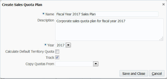

  2. 「作成」をクリックします。
  3. この表に示すように、「販売目標プラン」表に販売目標プラン情報を入力します。
    フィールド
    名前
    2017会計年度販売プラン
    説明
    2017会計年度の企業販売目標プラン
    2017
    デフォルト・テリトリ目標の計算
    選択を解除します。選択した場合は、デフォルトのテリトリ目標の算式を使用して各テリトリの目標が計算されます。
    トラッキング
    選択します。年の目標を追跡できるのは1つのプランのみです。
    目標のコピー元
    空欄にしておきます。最初の販売目標プランを作成した後は、新しいプランを迅速に作成する方法として、前のプランをコピーします。
    次の図に、例となるデータを含む販売目標の作成画面を示します。

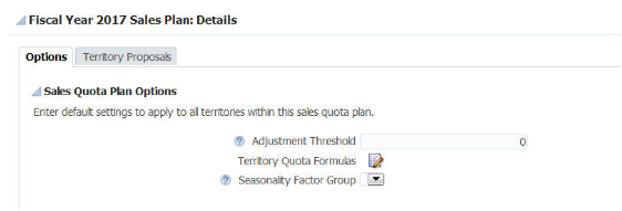

  5. 「詳細」リージョンの「オプション」タブで、以前に作成した「季節調整係数グループ」フィールドで「標準」を選択します。
    次の図に、「販売目標プランの管理」の「販売目標プラン・オプション」リージョンを示します。
    販売目標プラン・オプション
