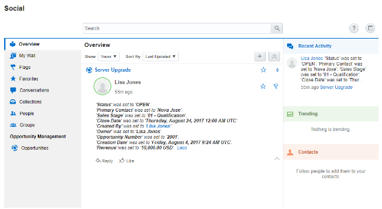

レコードが共有されると、アプリケーションにより自動的にウォールが生成され、設定時に選択したオブジェクト属性が表示されます。共有されたレコードの属性に加えられたすべての変更内容は、ウォールに自動的にリストされます。Server Upgradeという架空の商談の「ソーシャル」タブのウォールのスクリーンショットを次に示します。

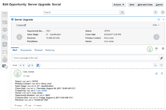

次に、販売アプリケーションの「ソーシャル」作業領域に表示されるのと同じ商談情報のスクリーンショットを示します。

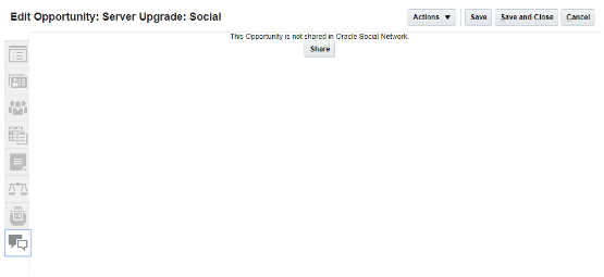

商談が共有される前に手動オプションを選択したときの「ソーシャル」タブを次に示します。タブには、商談が共有されていないことを示すメッセージと「共有」ボタンが表示されます。
