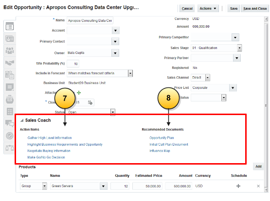

営業コーチのための処理と文書の提示
営業ステージに対して指定したプロセス・ステップと推奨文書は、「商談の編集」のUIの「営業コーチ」セクションに表示されます。プロセス・ステップは処理項目として表示されます。営業担当は、「推奨文書」列から文書を開くことができます。
「処理項目」(コールアウト7)および「推奨文書」(コールアウト8)の場所を強調表示している「商談の編集」ページのスクリーンショットを次に示します。

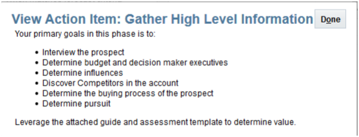

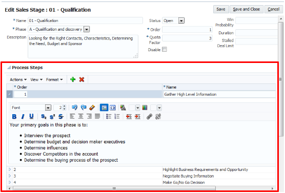

入力したプロセス・ステップ名は、「営業コーチ」で処理項目リンクとして表示されます。入力したテキストは、プロセス・ステップとして表示されます。「プロセス・ステップ」セクションが強調表示された営業ステージの編集ページの一部のスクリーンショットを次に示します。
次のスクリーンショットに、ユーザーが「営業コーチ」の処理項目のリンクをクリックしたときに、入力されたステップがどのように表示されるかを示します。

「プロセス・ステップ」リージョンで、商談の編集ページの「営業コーチ」リージョンに提示する処理を作成します。

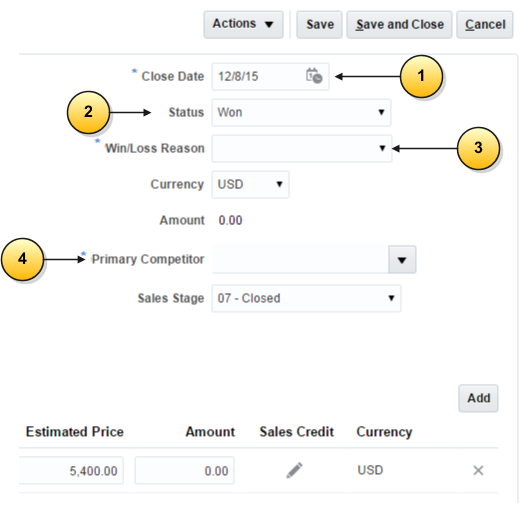

営業担当は、商談をクローズ済ステータスに設定して、ディールがなんらかの理由で受注、失注、または中断したときは、商談をクローズできます。
次の図に、デフォルトのアプリケーション動作を表す「商談の編集」ページの一部のスクリーン・キャプチャを示します。
販売方法の設定中に「クローズ・ウィンドウ」フィールドに別の期間を入力しないかぎり、クローズ日が商談の作成後20日に設定されます。コールアウト1は、「クローズ日」フィールドの場所を示しています。
営業担当は、いずれかのクローズ済ステータス(受注済、失注済、販売なし) (コールアウト2)を選択するときに、受注/失注事由と競合相手を入力する必要があります(コールアウト3および4)。

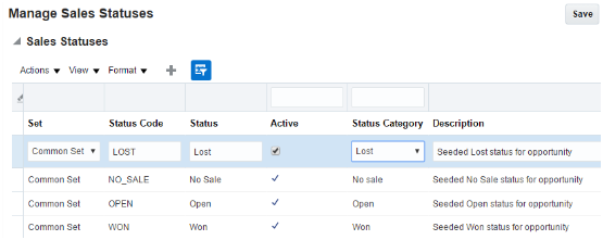

商談ステータスの変更
アプリケーションでは、失注、売上なし、オープン、受注の4つの商談ステータスが事前定義されています。次の手順を実行して、新しいステータスを追加するか、または既存のステータスを変更します。
実装プロジェクトから「販売ステータスの管理」タスクを開きます。または、「設定および保守」作業領域で、名前でタスクを検索できます。
「販売ステータスの管理」ページが表示されます。
次の図に、「販売ステータスの管理」ページの一部のスクリーン・キャプチャを示します。
新しいステータスを追加するには、次の手順を実行します。
「追加」(プラス記号アイコン)をクリックします。
「ステータス・コード」フィールドに新しい値を入力します。
「ステータス」フィールドに新しい値を入力します。この値は商談ページに表示されます。
「アクティブ」チェック・ボックスを選択します。
「ステータス・カテゴリ」の事前定義済値から1つ選択します。
行を選択して、既存のステータスを変更できます。
変更内容を保存します。

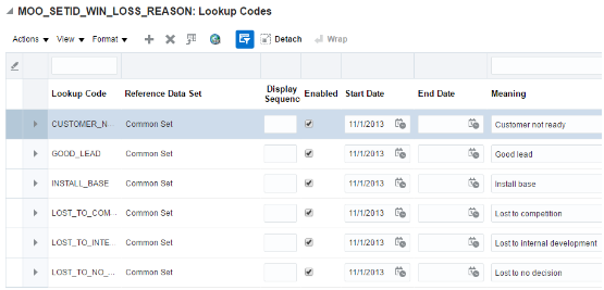

次の手順を実行して、受注/失注事由を変更します。
実装プロジェクトから「セットが使用可能な参照の管理」タスクを開きます。または、「設定および保守」作業領域で、名前でタスクを検索できます。
「セットが使用可能な参照の管理」ページが表示されます。
「参照タイプ」フィールドに
「MOO_SETID_WIN_LOSS_REASON」と入力します。 -
「検索」をクリックします。
次の図に、事前構成済の事由をいくつか含む参照コード・リージョンを表示します。

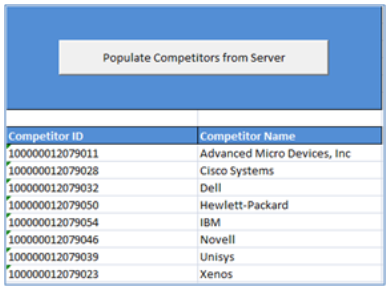

Competitorsワークシートで、サーバーから競合相手を移入をクリックします。
「ログイン」ダイアログで、次の手順を実行します。
ホスト名を入力します。ホスト名は、URLの
https://から/salesまでの部分です。 -
ユーザー名とパスワードを入力します。
「発行」をクリックします。
Competitorsワークシートに、競合相手およびそれらのIDが移入されます。次の図に、ExcelマクロのCompetitorsワークシートの一部のスクリーン・キャプチャを示します。
マクロは、このリストを使用して、Templatesワークシートの入力を検証します。

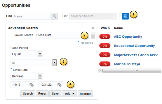

インポートされた商談の検証
次のように、「商談」作業領域で拡張検索を使用してインポートした商談を検証できます。
営業管理者ジョブ・ロールを持つ営業担当としてサインインします。営業管理者は、販売データへの幅広いアクセス権を持っています。
「商談」作業領域にナビゲートします。
「拡張検索」をクリックします。
「拡張検索」パネルが表示されます。
次の図に、「拡張検索」パネルが開かれた「商談」作業領域の一部のスクリーン・キャプチャを示します。次の表に、パネルのフィールドの場所を識別するコールアウトを示します。
コールアウト番号 フィールド 1
拡張検索
2
保存済検索
3
クローズ期間
4
クローズ日
「保存済検索」リストから、「クローズ日」を選択します。
「クローズ期間」リストから、「すべて」を選択します。
「クローズ日」に、インポートするクローズ日の期間を入力します。
「検索」をクリックします。
基準に一致する商談リストが表示されます。
