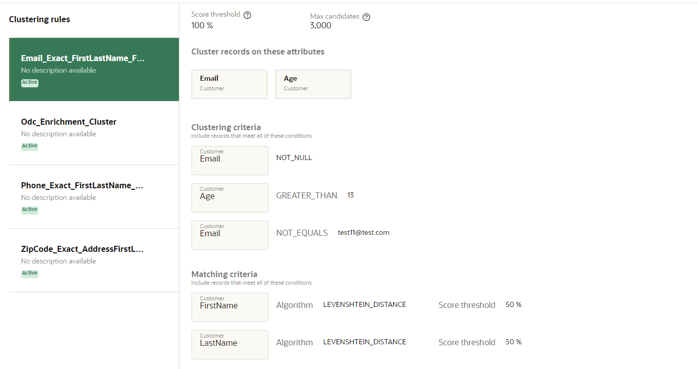

クラスタリング・ルール
このセクションには、重複除去ルールの個々のクラスタリング・ルールが表示されます。また、各クラスタリング・ルールが「アクティブ」であるか非アクティブであるかも示されます。
クラスタリング・ルールは、データを比較するときに、顧客レコードのより小さいグループを作成するための基準です。重複レコードの検出を試みる場合に、クラスタリング・ルールを使用してより小さいレコード・セットを比較すると、すべての一つ一つの顧客レコードを比較するよりも高速かつ効率的です。
重複除去ルールのクラスタリング・ルールのイメージ
各クラスタリング・ルールには、次の値が含まれます。
スコアしきい値: 2つのレコードが重複している可能性を表す割合。たとえば、スコアしきい値が100%の場合、Oracle Unityでは完全に一致する2つのレコードが検出されます。
最大候補者数: そのクラスタリング・ルール内で処理されるレコードの最大数を表す値。
クラスタリング基準
このセクションには、クラスタリング・ルールでレコードを含めるための条件が表示されます。
一致基準
このセクションには、重複レコードを個々の顧客に一致させるための条件が表示されます。各属性では、レコードの一致の可能性を計算するために、2つのアルゴリズム(ジャロ・ウィンクラーレーベンシュタイン)のいずれかとともにスコアしきい値が使用されます。
