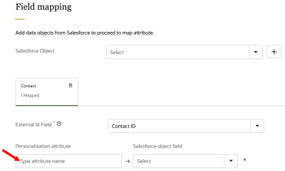

「Salesforceオブジェクト」のドロップダウン・リストを使用して、マップするSalesforceオブジェクト・フィールドを持つオブジェクトを選択します。
「追加」
をクリックします。 -
「外部IDフィールド」を選択します。これはSalesforceのオブジェクトの一意の識別子で、UPSERT操作に使用されます。パラメータが存在する場合は、insertコマンドを使用します。パラメータが存在しない場合は、updateコマンドを使用します。
「パーソナライズ属性」に、マップするUnityパーソナライズ属性の正確な名前を入力します。
「Salesforceオブジェクト・フィールド」で、Unityパーソナライズ属性にマップするオブジェクト・フィールドを選択します。
「追加」
をクリックします。 -
引き続き、選択したSalesforceオブジェクトのマッピングを作成します。

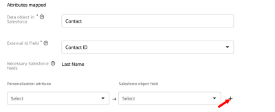

- 「マップ済属性」セクションで、フィールド・マッピングに使用するSalesforceのデータ・オブジェクトを選択します。
- 「外部IDフィールド」を選択します。これはSalesforceのオブジェクトの一意の識別子で、UPSERT操作に使用されます。パラメータが存在する場合は、insertコマンドを使用します。パラメータが存在しない場合は、updateコマンドを使用します。
- マップする必要がある「必要なSalesforceフィールド」を確認します。
- 「パーソナライズ属性」で、マップするUnity属性を選択します。「Salesforceオブジェクト・フィールド」で、Unity属性にマップするフィールドを選択します。
- 「追加」
をクリックします。 - フィールド・マッピングの構成が終了したら、「続行」をクリックします。
