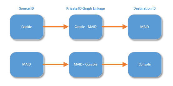

クロスデバイス配信では、オーディエンスのソースIDでサポートされているID、プライベートID Graphのリンケージ・タイプおよび配信先のサポート対象IDタイプの任意の組合せのデータを含めることができます。たとえば、CookieをソースとするデータをMAIDに配信するには、ソース・オーディエンスにCookieが含まれ、プライベートID GraphにCookieとMAIDのリンケージが含まれ、配信先でMAIDがサポートされている必要があります。同様に、MAIDをソースとするデータをコンソールIDに配信するには、ソース・オーディエンスにMAIDが含まれ、プライベートID GraphにMAIDとコンソールIDのリンケージが含まれ、配信先でコンソールIDがサポートされている必要があります。
前のパラグラフで説明したトラバース経路を示すワークフロー図

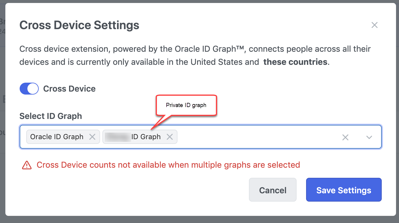

  2. ツールバーの「Cross Device」をクリックして、「Cross Device Settings」ダイアログを開きます。
  3. 「Select ID Graph」リストで、プライベートID Graph、Oracle ID Graph、またはその両方を選択します。
    • 現在のオーディエンスにプライベートID GraphとOracle ID Graphの両方が含まれている場合、「Cross Device Settings」ダイアログに、オーディエンス件数を使用できないことを示すアラートが表示されます。
    • オーディエンスにクロスデバイス拡張をサポートする米国以外のデータが含まれている場合、「Cross Device Settings」ダイアログに、オーディエンス件数を使用できないことを示すアラートが表示されます。
    Oracle ID Graph、プライベートID Graph、またはその両方を選択できるようになったことを示すスクリーンショット
