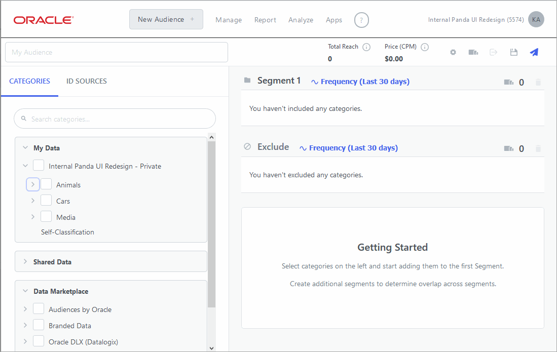

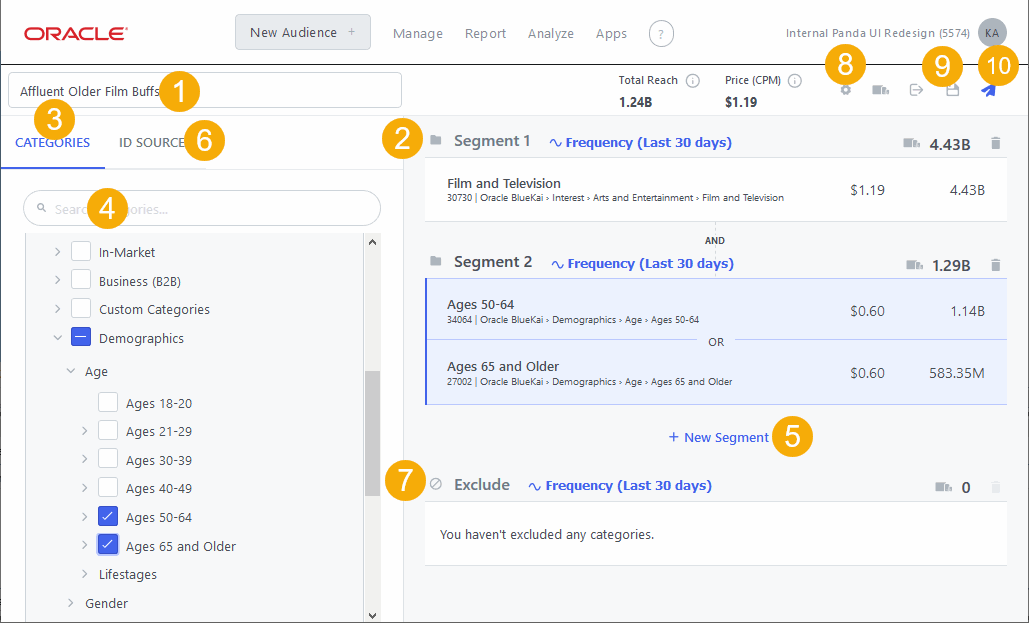

オーディエンス・ビルダー・インタフェースの理解
次の例は、サンプル・データが入力されたオーディエンス・ビルダー・ページを示しています。次の表では、例で示したページの機能について説明します。
項目 説明 Action
1
オーディエンス名
オーディエンス名を入力します。
2  セグメント
オーディエンスは、1つまたは複数のセグメントを含めることができます。カテゴリ・ツリーから選択して、セグメントに移入します。
3
「Categories」タブ
「Categories」タブを開いて、カテゴリ・ツリーを表示します。ツリーから選択して、オーディエンスにセグメントを移入します。
4
検索フィールド
カテゴリ・ツリー内のカテゴリを検索します。
5  「New Segment」ボタン
新しいセグメントを追加する場合にクリックします。
6
「ID Sources」タブ
IDソースを表示および選択する場合に開きます。
7  セグメントの除外
このセグメントにカテゴリを追加して、オーディエンスからカテゴリを除外します。
8  ツールバー
「Settings」ボタン、「Cross Device」ボタンおよび「Export」ボタンが含まれます。
9  「Save Audience」ボタン
オーディエンスを保存する場合にクリックします。
10  「Delivery」ボタン
オーディエンスの配信プラットフォームを選択および履行設定を選択する場合にクリックします。

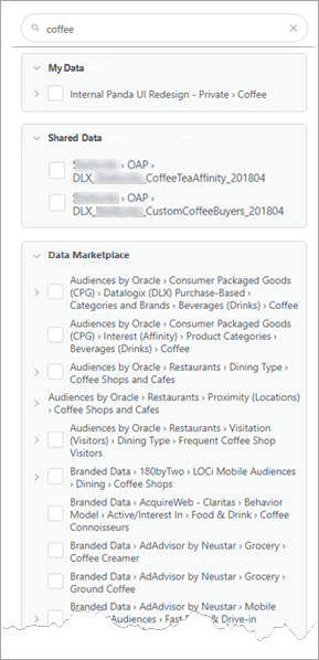

カテゴリの検索
タクソノミは膨大になる可能性があるため、通常、タクソノミを参照するよりカテゴリを検索する方が高速です。
キーワードを入力して、カテゴリを検索します。キーワード検索では、その名前にキーワードが含まれるカテゴリが、そのすべての子とともに返されます。たとえば、coffeeを検索する場合、名前にその言葉が含まれるすべてのカテゴリとそのすべての子カテゴリが返されます。子カテゴリは、名前にキーワードが含まれていなくても返されます。
検索結果は、カテゴリ・ツリーに通常表示される、「My Data」、「Shared Data」および「Data Marketplace」の各グループに編成されます。検索結果を含むグループのみが表示されます。グループは、表示されると自動的に展開されます。
カテゴリを検索する手順は、次のとおりです。
  • カテゴリ・ツリーの上にある検索フィールドにキーワードを入力し、検索アイコンをクリックします。
    検索語とマッチするカテゴリが、検索フィールドの下に表示されます。

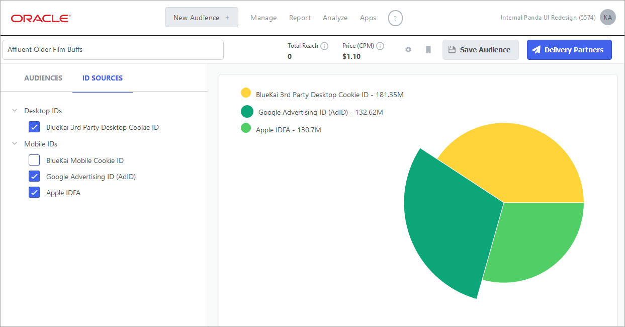

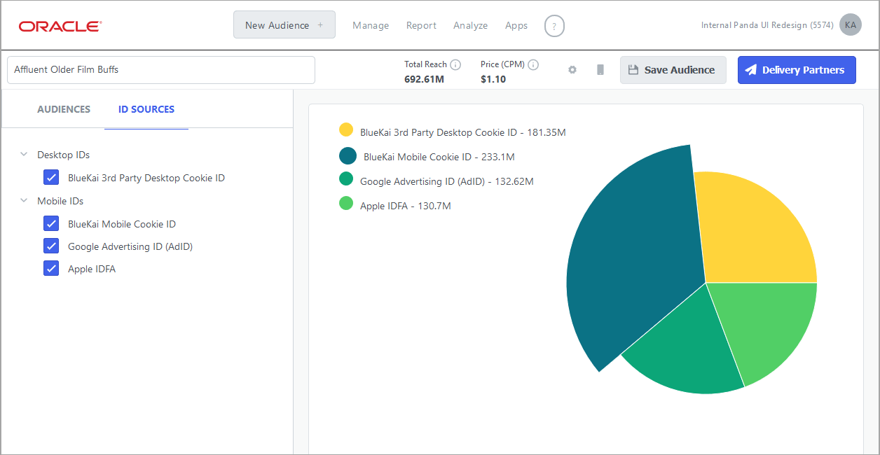

IDソースの選択
IDソースは、モバイル・ブラウザ・セッションから、サードパーティ・デスクトップCookieからなど、ユーザーの識別方法を表します。オーディエンス・リーチを制限して、Mobile Advertising ID (MAID)など、特定のIDソースのみが含まれるようにできます。この機能を使用すると、IDソースごとに異なる配信プラットフォームを使用して個別のオーディエンスを作成できます。
IDソースには次のものがあります。
  • デスクトップID: データがデスクトップWebブラウザから収集され、かつOracle Data CloudサードパーティCookie IDにリンクされているユーザー
    • BlueKaiサードパーティ・デスクトップCookie ID: データがデスクトップWebブラウザから収集され、かつサードパーティCookie IDにリンクされているユーザー。
  • モバイルID: データがモバイルWebブラウザまたはモバイル・アプリから収集されるユーザー。
    • モバイルWeb ID: データがモバイルWebブラウザから収集されるユーザー。
      • BlueKaiモバイルCookie ID: データがモバイルWebブラウザから収集され、かつOracle Data CloudサードパーティCookie IDにリンクされているユーザー。
    • Mobile Advertising ID: データがモバイル・アプリから収集されるユーザー。
      • Google Advertising ID (ADID): データがAndroidアプリから収集され、かつ特定のADIDにリンクされているユーザー。
      • Apple IDFA: データがiOSアプリから収集され、かつIDFAにリンクされているユーザー。
  • プライベートID: プライベートID Graphを使用して、データがOracle Data Cloudプラットフォームにリンクされているユーザー。
オーディエンス・ビルダーの「ID Sources」タブには、オーディエンスに含まれるIDソースが表示されます。このタブを使用して、IDソースを含めることも除外することもできます。オーディエンスのIDソースは、左側に表示されます。デフォルトでは、すべてのIDソースが有効になっています。ソースごとのリーチがリストに表示されます。円グラフに、各ソースからのオーディエンス・リーチの割合が表示されます。
IDソースを選択する手順は、次のとおりです。
  1. オーディエンス・ビルダーで、「ID Sources」タブをクリックします。
  2. IDソースの横にあるチェック・ボックスの選択を解除して、オーディエンスを特定のIDタイプに絞り込みます。たとえば、MAIDに対するターゲッティングを絞り込むには、「Mobile Advertising IDs」以外のすべてのソースの選択を解除します。
    IDソースを選択するか、またはIDソースの選択を解除すると、リーチ数および円グラフが更新されます。

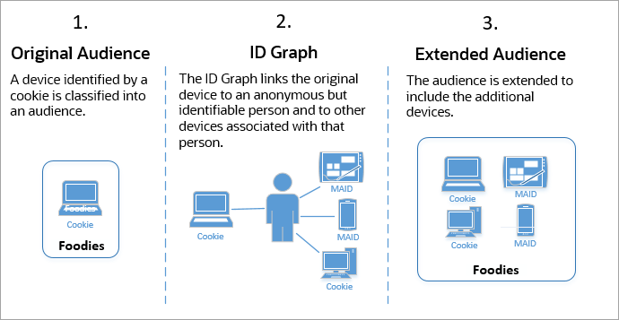

デバイス全体でのオーディエンスの拡張
Oracle Data Cloudプラットフォームのクロスデバイス機能を使用して、オーディエンスのリーチを拡張できます。Oracle ID Graphを活用したクロスデバイス拡張により、ユーザーに関連付けられたデバイスを含めることで、オーディエンスを拡張できます。(一部のパートナはプライベートID Graphも所有します。)
ノート: クロスデバイス拡張はControlled Availabilityに含まれています。カスタマ・サクセス・マネージャに連絡して、この機能をリクエストしてください。
たとえば、顧客が勤務先のラップトップで製品ページにアクセスした結果、オーディエンスに追加された場合、顧客の個人用のラップトップおよびスマートフォンを含めるようにオーディエンスを拡張できます。Oracle ID Graphでは、デバイスの関連付けは匿名で行われ、個人的に識別可能な情報は保存されません。
クロスデバイス拡張により、ブランディング、直接レスポンスまたはメディア抑制に使用できるすべてのデジタルIDスペース全体でのスケールが拡大します。
ユースケースには次のものがあります。
  • リンクされたMobile Advertising IDでDSPにCookieベースの属性を配信することで、スマートフォン・アプリでのWebサイト訪問者をターゲットします
  • リンクされたブラウザのCookieでDSPにMobile Advertising IDベースの属性を配信することで、Web上のアプリ・ダウンロード実行者をターゲットします
  • コンバージョン・イベント属性を顧客のすべてのデバイスと共有することで、すべてのデバイスをまたいだコンバータを抑制します
次の例は、クロスデバイス拡張が機能する仕組みについて説明しています。
クロスデバイスおよびリーチについて
クロスデバイス拡張では、Oracle ID Graphによって行われるデバイスの関連付けに基づいて、オーディエンスのリーチが増加されます。クロスデバイスを構成する場合、現在のリーチおよびクロスデバイスによって提供される拡張を表示できます。
個人のリーチ
個人のリーチは、オーディエンスを配信できる個人の推定数で、クロスデバイスを使用しているかどうかに関係なく示されます。プラットフォームでは、オーディエンス内の分類されたすべてのデバイスID (CookieおよびMAID)を、検証済だが匿名の消費者を表すOracle Person ID (OPID)と照合します。また、プラットフォームでは、方程式を使用して、マッチしたデバイスを実際に使用する、未照合デバイス上の個人の数を推定します。個人のリーチは、マッチした実際の個人を示す下限値および推定される追加のマッチを含む上限値により、範囲として表示されます。
現在のリーチ
現在のリーチには、オーディエンス内のクロスデバイス拡張を使用しないカテゴリに分類されたデバイスが含まれます。リーチは、IDタイプ別に分類されています。
クロスデバイス
クロスデバイス・リーチには、クロスデバイス拡張によって提供されたデバイスの増加が、IDタイプ別に分類されて反映されます。拡張はデバイスと個人の関連付けに基づいているため、オーディエンス内の個人の数が増加することはありません。かわりに、デバイスの数が拡張されます。この拡張では、個人が使用するすべてのデバイスにリーチできるため、ターゲッティングがより効率かされます。
最終的なリーチ
最終的なリーチは、現在のリーチとクロスデバイスによって提供される拡張の合計です。最終的なリーチは、現在のリーチを反映する下限に、実際のマッチに基づいたクロスデバイスのリーチを加えた範囲として表示されます。上限には、推定される追加のマッチしないリーチが含まれます。

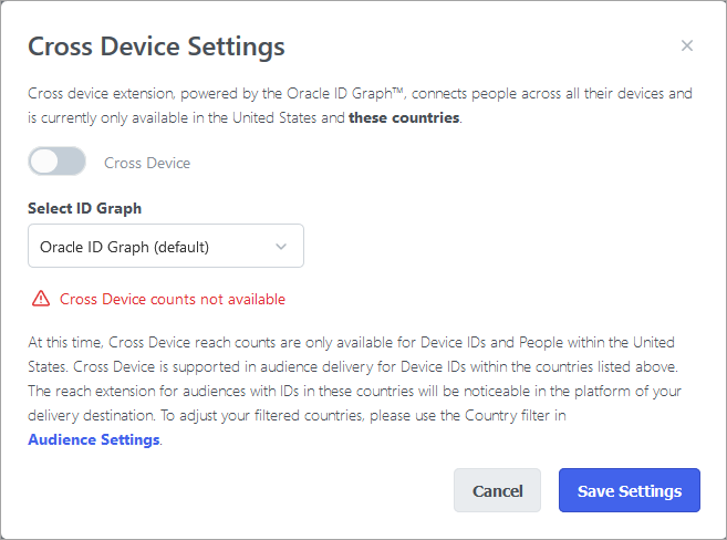

ノート: クロスデバイス拡張は前述のすべての国に使用できますが、件数はUSオーディエンスにのみ使用できます。オーディエンスに米国以外のデータが含まれる場合、クロスデバイス拡張を有効にしてもリーチの推定数は表示されません。ただし、実際のデータ配信では拡張が表示されます。

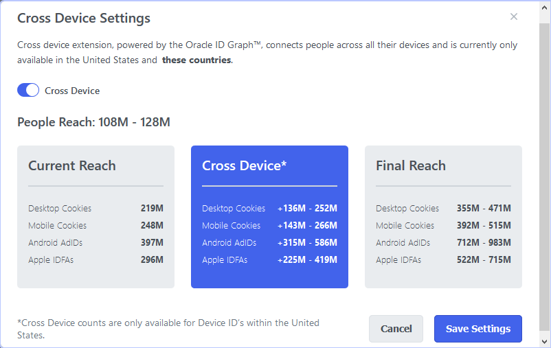

オーディエンスのクロスデバイス拡張の構成
クロスデバイス拡張を構成する手順は、次のとおりです。
  1. オーディエンス・ビルダー・ページで、「Cross Device」ボタンをクリックします。
    • オーディエンスに米国のデータのみが含まれる場合は、「Cross Device Settings」ダイアログに、現在のリーチ、クロスデバイスによって提供される拡張および最終的なリーチが表示されます。
    • オーディエンスにクロスデバイス拡張をサポートする米国以外のデータが含まれている場合、「Cross Device Settings」ダイアログに、オーディエンス件数を使用できないことを示すアラートが表示されます。
  2. (オプション)プライベートID Graphが使用可能な場合、「Select ID Graph」リストで選択します。
  3. 「Save Settings」をクリックします。
    ダイアログが閉じます。これで、オーディエンスにクロスデバイス拡張が含まれました。

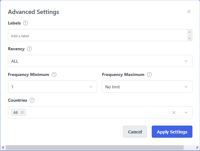

リーセンシおよび頻度の設定の構成
リーセンシおよび頻度の設定を構成する手順は、次のとおりです。
  1. オーディエンス・ビルダー・ツールバーの「Settings」アイコンをクリックします。
    「Advanced Settings」ダイアログが表示されます。
  2. 「Recency」フィールドで、リーセンシ・オプションを選択します。
    「Custom」を選択した場合は、次のようにします。
    1. リーセンシの日数を入力します。
    2. 「Apply」をクリックします。
  3. 「Frequency Minimum」および「Frequency Maximum」の各フィールドで、頻度値を選択します。
    頻度は、セグメントごとに個別に設定できます。詳細は、セグメントの頻度の設定を参照してください。
  4. 「Apply Settings」をクリックします。
    ダイアログが閉じ、オーディエンスおよびそのセグメントのリーチ値が更新されて設定が反映されます。

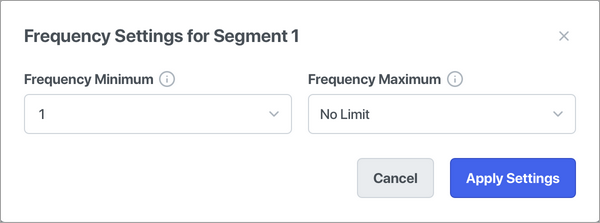

セグメントの頻度の設定
オーディエンスのセグメントに対して、頻度値を個別に設定できます。たとえば、特定のセグメントについて、より包括的な頻度設定が必要なる場合があります。セグメントの頻度設定は、オーディエンスの頻度設定を上書きします。
セグメント頻度を設定する手順は、次のとおりです。
  1. オーディエンス・ビルダーで、セグメントのタイトル領域にある「Frequency」リンクをクリックします。
    ダイアログが表示されます。
  2. 「Frequency Minimum」および「Frequency Maximum」の各フィールドで、頻度値を選択します。
  3. 「Apply Settings」をクリックします。
    ダイアログが閉じ、オーディエンスおよびセグメントのリーチ値が更新されて設定が反映されます。
オーディエンスの国の指定
オーディエンスがユーザーを抽出する国を制限できます。たとえば、フランス、ベルギー、カナダ、ニジェール、コートジボワールおよびその他のフランス語圏の国に制限されたオーディエンスを作成できます。カテゴリ自体が地理的に定義されている場合があることに留意してください。したがって、前述したフランス語圏のオーディエンスに米国消費者を対象とするカテゴリを含めた場合、リーチはゼロになります。
デフォルトはすべての国です。
ノート: クロスデバイス機能は、米国およびその他一部の国にのみ使用できます。
国を指定する手順は、次のとおりです。
  2. 「Countries」フィールドで、含める国を入力または選択します。国は、ISO国コード別にリストされます。
    選択した国に制限するには、フィールドでデフォルトの「All」値を削除します。繰返し選択することで、複数の国を含めることができます。
オーディエンスへのラベルの追加
ビジネス・ニーズに応じて分類できるように、オーディエンスにラベルを追加できます。たとえば、特定のメディア・ターゲッティング作業で使用するすべてのオーディエンスに、ラベルを追加できます。同じオーディエンスに任意の数のラベルを適用できます。
追加したラベルは「Audiences」ページに表示されます。リストをフィルタして、特定のラベルが付いたオーディエンスのみを表示できます。
ラベルを追加する手順は、次のとおりです。
  2. 「Label」フィールドにラベルを入力し、[Enter]キーを押します。
  3. 追加するラベルごとに、ステップ2を繰り返します。
    ダイアログが閉じ、ラベルがオーディエンスに適用されます。
