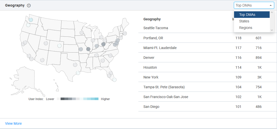

カードには、情報の表示方法を編成できるツールが含まれます。カードで使用できるツールは、そのコンテンツの性質に応じて異なります。多くのカードに、リーチと指標のデータが含まれます。カードの「Reach」または「Index」のヘッダーをクリックして、ソート順序を変更できます。一部のカードには、追加の機能があります。たとえば、次に示す「Geography」カードでは、DMA別、州別または地域別に情報を表示できます。

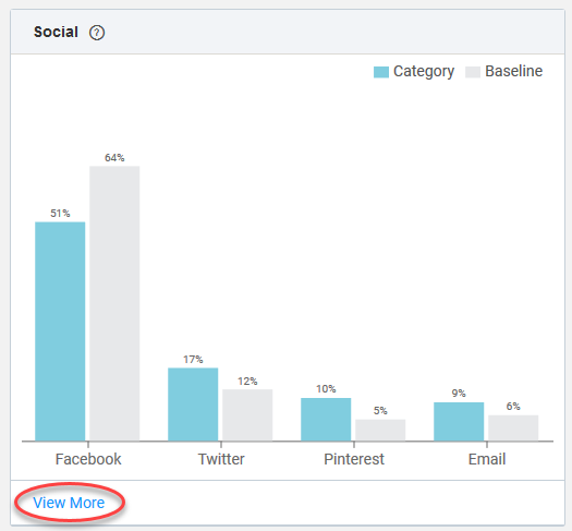

多くのカードに、「View More」リンクが含まれます。リンクをクリックすると、カードが展開して、追加のデータが表示されます。グラフに表示されるデータについては、「View More」をクリックすると、カードが展開して、情報が表形式で表示されます。

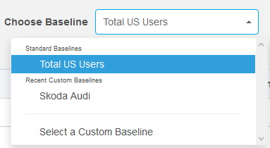

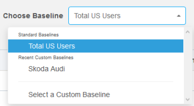

ベースライン
ベースラインは、カスタム・カテゴリによって定義されたオーディエンスの、比較対象の集団です。デフォルトでは、ベースラインは、カテゴリで指定された国全体の代表です。ただし、デフォルトではなく、カスタムのベースラインを選択できます。カスタムのベースラインは、同じ国に適用されるシートに保存された、他の任意のターゲット・グループにすることができます。たとえば、カナダにおける紅茶に対する関心に基づくカテゴリを作成した場合は、カナダでのコーヒーに基づくオーディエンスをベースラインとして使用できます。頻繁に使用できるように、カスタムのベースラインを標準のベースラインとして保存できます。標準のベースラインを設定する場合は、My Oracle Support (MOS)にお問い合せください。
ベースラインを選択する手順は、次のとおりです。
  1.  インサイト・ページの上部にあるベースライン・メニューを開きます。
  2.   次のいずれかを実行します。
    • デフォルトのベースラインを使用する場合は、「Standard Baselines」の下の国のエントリを選択します。
    • 「Select a Custom Baseline」を選択して、表示されたダイアログ・ボックスでターゲットを選択します。
    • グループに対して1つ以上の標準のベースラインが作成された場合、「Standard Baselines」の下で1つを選択します。

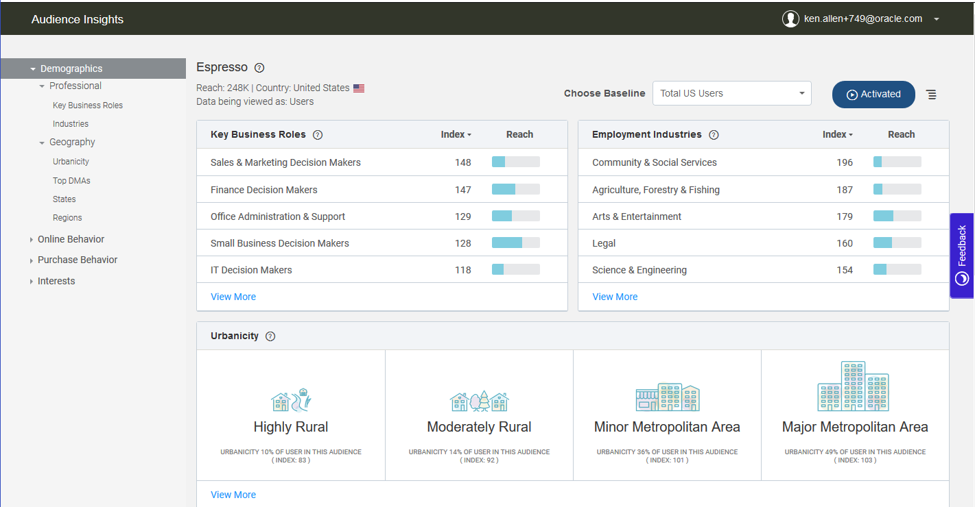

デモグラフィック・インサイトでは、ターゲット・オーディエンスを詳細なレベルで理解できます。職業的インサイトでは、ユーザーが職務別および業界別に分類されます。地理的インサイトでは、オーディエンスが都会性によって分類され、州別、地域別および指定した市場地域(DMA)別に、その分布が示されます。
次のスクリーンショットは、管理的な職務での雇用と高い都会性によって特徴付けられるオーディエンスに対するデモグラフィック・インサイトの選択を示しています。

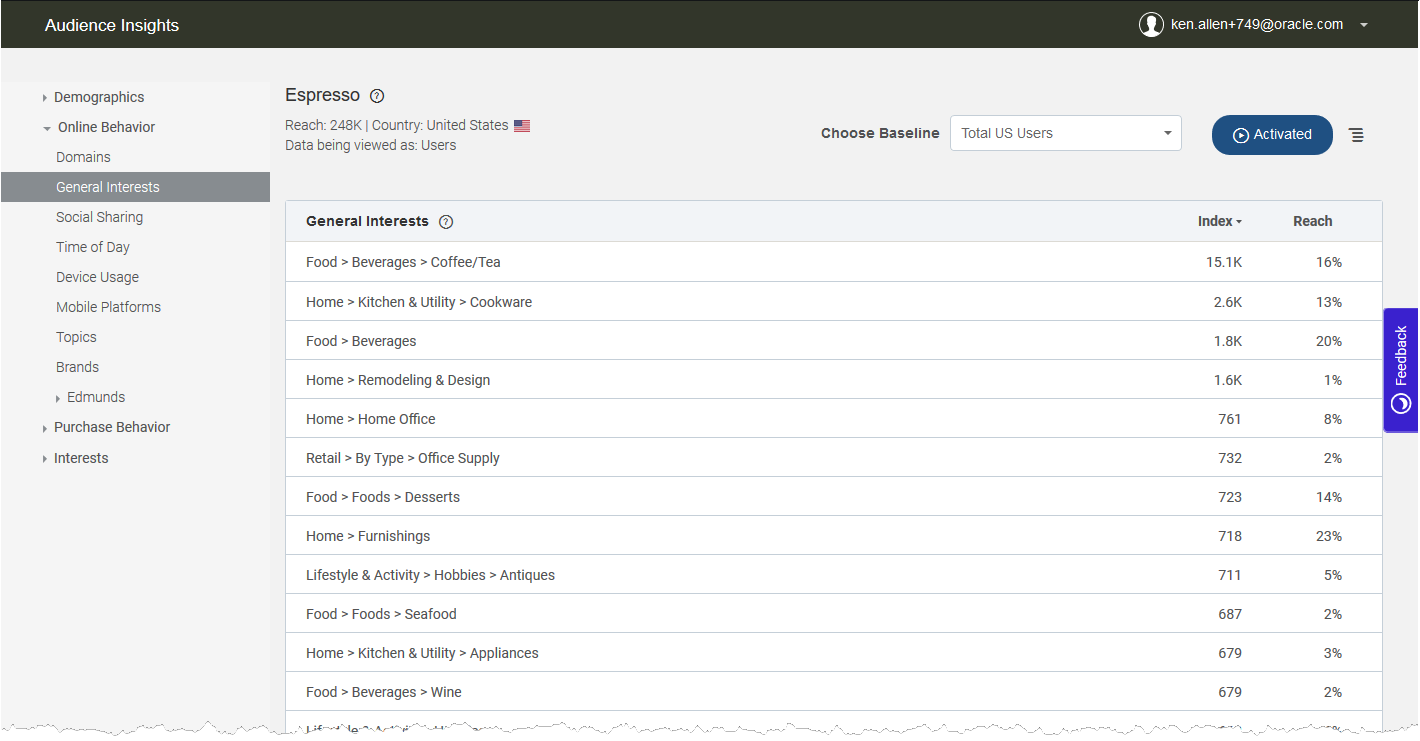

一般的な関心
URLレベルでのユーザー行動から分類された、オーディエンスによって表示されるコンテンツの上位の関心のカテゴリ。

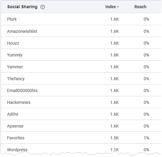

ソーシャル・シェアリング
AddThisパブリッシャ・ソリューション・ツールでサポートされる300を超えるサービスのいずれかを使用して、このオーディエンスによって行われたソーシャル共有のインタラクション。これにより、各サービスのリーチと、ベースラインと比較された指標が計算されます。

次のスクリーンショットは、Espressoオーディエンスの一般的な関心のインサイトを示しています。

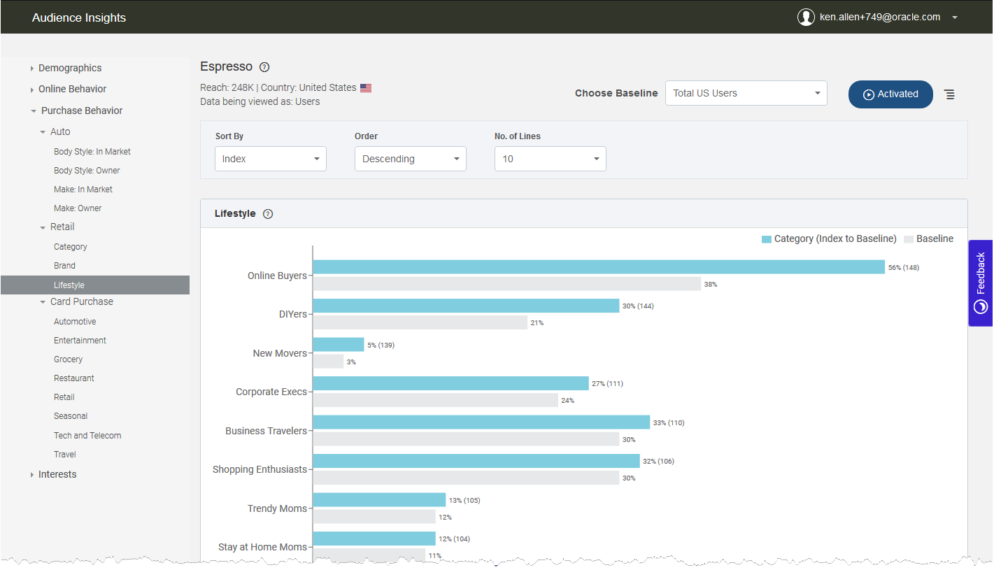

  • 小売のインサイトでは、消費者が買い物する場所、買い物する方法、購入する製品およびブランド、読む出版物およびその他のデモグラフィックと心理学の属性を分析することで、消費者をライフスタイルのセグメントに分類します。
次のスクリーンショットは、Espressoオーディエンスが、ベースラインの集団よりもオンラインで購入する可能性が大幅に高いことを示す、小売のインサイトを示しています。

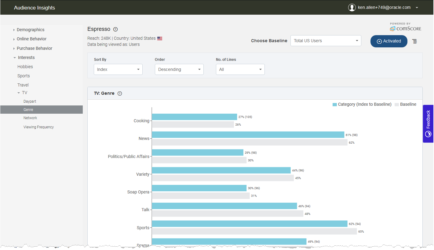

関心
関心インサイトは、Oracle Data Cloudのオンラインとオフラインのソースのコレクションから導出されます。関心インサイトには、趣味、スポーツ、旅行およびTVが含まれます。
TVとOTT視聴者のインサイトのソースはcomScoreTVとなります。データは、米国全体の210すべてのDMAの数千万台のテレビから収集されます。放送時間区分属性では、オーディエンス・メンバーが最も視聴する可能性がある時間が分類され、表示頻度属性では、長時間視聴者と短時間視聴者にユーザーが分けられます。
次のスクリーンショットは、テレビの視聴者に関するインサイトを示しています。Espressoオーディエンスは、ベースライン値に非常に似ています。
