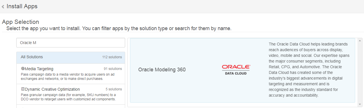

Modeling 360アプリを追加する手順は、次のとおりです。
  1. My Oracle Support (MOS)に連絡して、Oracle Modeling 360を使用したルックアライク・モデリングへのアクセスをリクエストしてください。
  2. partner.bluekai.comにログオンし、「Apps」→「Install Apps」を選択します。
  3. 「App Catalog」をクリックします。
  4. 「Look-alikes」キャンペーン・ソリューション・タイプをクリックします。
  5. Oracle Modeling 360を選択します。
    「Apps Catalog」ページのイメージ

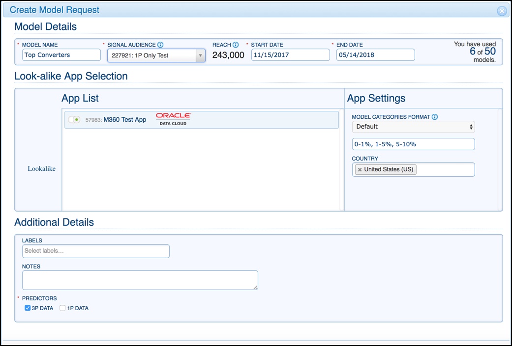

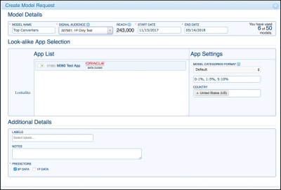

モデル・リクエストを作成する手順は、次のとおりです。
  1. 「Manage」→「Models」を選択します。「Models」ページが表示されます。
    「Models」ページのイメージ
  2. 「Create Model」をクリックします。「Create Model Request」ダイアログが開きます。
  3. 「Model Name」ボックスに、モデル・リクエストを後で識別しやすい、わかりやすい名前を入力します。モデル名に特殊文字を含めることはできません。
  4. 「Signal Audience」リストで、モデリングするユーザーを含むオーディエンス(コンバータや購入者を含むオーディエンスなど)を選択します。オーディエンスをフィルタして選択するには、オーディエンス名の2つ以上の文字を入力します。
    オーディエンスを選択すると、「Reach」フィールドに、過去30日間に、選択したオーディエンスで検出されたユーザーの数(モデルのProjected Reachではなく)が表示されます。
  5. ヒント: シグナル・オーディエンスのチェック・ボックスを選択して、「Create」→「Create Model」を選択することで、「Audiences」ページからシグナル・オーディエンスを直接選択できます。
  6. 「State Date」ボックスと「End Date」ボックスに、モデルの実行をいつ開始して、いつ終了するかを入力します。デフォルトでは、「Start Date」は明日の日付に設定され、「End Date」は6か月後に設定されます。
  7. 「Model Categories Format」リストで、シグナル・オーディエンスのルックアライクから新しいカテゴリを作成するための形式を選択します。
  8. 「Country」ボックスで、サードパーティ・モデル(シグナル・オーディエンスやプレディクタに3pが含まれる)を作成する場合は、ルックアライクをモデル・カテゴリに含める国を選択します。デフォルトでは、米国のみが選択されています。
    米国と他の国の両方のルックアライクを同じサードパーティ・モデルに含めることはできないことに注意してください。必要に応じて、別個のモデルを作成します。
    ファーストパーティ・モデル(シグナル・オーディエンスおよびプレディクタが1pのみ)を作成する場合、1pモデルにはすべての国のルックアライクが含まれるため、このオプションは表示されません。
  9. 「Predictors」で、モデル内のすべてのルックアライクをランク付けするために使用されるカテゴリのグループ(ファーストパーティ・データまたはサードパーティ・データ、あるいはその両方)を選択します。デフォルトはサードパーティ・データのみです。
  10. (オプション)。「Notes」ボックスに、モデル・リクエストに関連する任意のコメントを入力します。
  11. 「Save」をクリックします。モデル・リクエストが「Manage」→「Models」ページに追加されます。

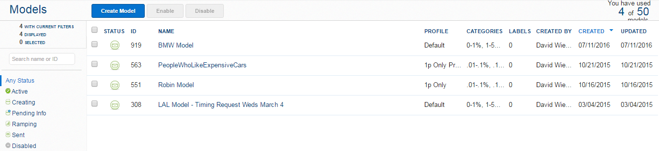

モデル・リクエストのモニター
「Models」ページを使用して、モデル・リクエストをモニターして管理できます。
「Models」ページ
このページには、モデル・リクエストのステータスが一覧表示されています(モデル作成プロセスの中の順序で並んでいます)。
Status 説明
「Sent」アイコンのイメージ Sent モデル・リクエストが、ルックアライク・モデラーに配信されました。
「Ramping」アイコンのイメージ Ramping このモデルはファーストパーティ・データを使用しており、現在モデラーによって処理されています。データの収集が完了すると、ステータスは「Creating」状態に切り替わります。ファーストパーティ・データを含む後続のモデル・リクエストには、この収集時間は必要なく、標準の期間である1週間以内に処理されます。収集は、サードパーティ・データのみを含むモデル・リクエストには適用されません。
「Creating」アイコンのイメージ Creating ベンダーがモデル・リクエストを受信し、現在、モデルが作成処理中です。ベンダーは、ルックアライク・モデリング・データを配信するために、次のことを行います。
  1. ルックアライク・パートナは、モデルの作成を完了すると、モデル・リクエストで指定されたモデル化カテゴリにルックアライク・ユーザーのオンライン・プロファイルをマッピングするためのオフライン・ファイルを作成します。
  2. ルックアライク・パートナが、オフライン・ファイルをOracle Data Cloudアップロード・サーバーに置きます。その後、24から48時間以内に、ルックアライク・パートナのタクソノミの中の新しいモデル化カテゴリに、ルックアライク・ユーザーがオンボーディングされます。Oracle Data Cloudの作成済ルールによって、オフライン・ファイルのユーザーが、新しいモデル化カテゴリにマッピングされます。
  3. そして、新しいモデル化カテゴリが、あなたのタクソノミにホワイトリスト登録されます。
「Active」アイコンのイメージ Active ルックアライクを表すカテゴリがタクソノミのOracle Modeling 360- Privateノードに追加されました。モデルは、毎週継続的に更新されます。
「Pending」アイコンのイメージ Pending Info モデルは、追加情報の待ち状態であり、アクティブ化できません。通常、これは、モデル・リクエストに十分なデータが含まれていないことを意味します。詳細は、My Oracle Support (MOS)に連絡してください。
「Disabled」アイコンのイメージ Disabled Oracle Data Cloudパートナ・シートのユーザーによってモデルが無効化されています。
「Models」ページには、割り当てられている50の内、作成したモデルの数も表示されます。また、ID、名前、プロファイル、カテゴリ、モデル・リクエストのラベル、モデルを作成したユーザー、モデルの作成日およびモデルの最終更新日を表す列も含まれます。モデルは、これらの列を使用してソートしたり、名前とステータスに基づいてフィルタをかけることができます。

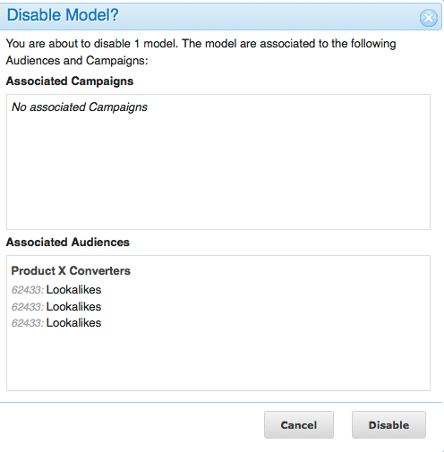

モデルの無効化
アクティブ・モデルを無効にして、モデルの継続的なトレーニングと、ルックアライク・カテゴリのユーザーの更新を停止できます。よりビジネス目標に適した別のモデルを使用する場合に、アクティブ・モデルを無効化するかもしれません。
モデルを無効にするには、無効にするモデルのチェック・ボックスを選択し、「Disable」をクリックして、確認ダイアログで「Disable」をクリックします。

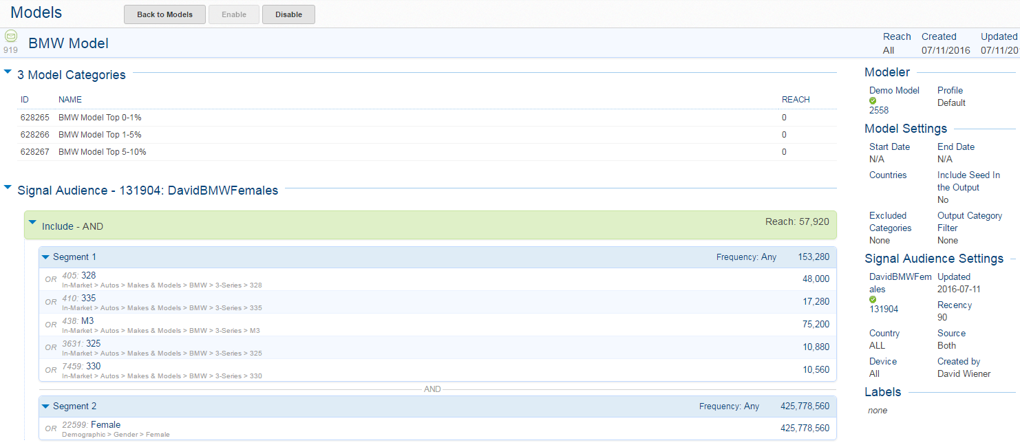

モデルの詳細の表示
モデルをクリックして、作成中のモデル・カテゴリ、モデル・ベンダーおよびシグナル・オーディエンスに関する情報を含む、モデルの詳細なサマリーを表示できます。
選択したモデルの詳細が表示されたイメージ
