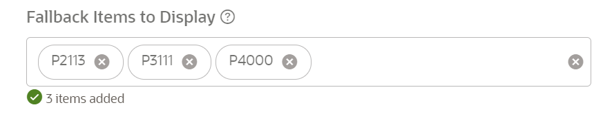

フォールバック・アイテム
フォールバック・アイテムは、マーケティング担当者が事前に選択した標準的または一般的なレコメンデーション・アイテムです。これらのアイテムは、レコメンデーション・フィルタ基準で結果が生成されない場合に表示されます。このオプションは非常に便利で、顧客にまだ操作(閲覧または購入)履歴がない場合、またはマーケティング担当者のキャンペーン・レコメンデーション・フィルタ基準に一致するアイテムがない場合に実行されます。
このオプションを使用すると、アルゴリズムと適用済のフィルタによって結果が得られない場合でも、一部のアイテム/コンテンツがレコメンデーション・ウィジェットに常に表示されます。これらは戦略において個々のアイテムとして入力できます。
たとえば、購入最多のモデルを使用しているとします。このモデルでは、購入履歴を使用して、購入する可能性がある類似アイテムのレコメンデーションを作成します。
しかし、レコメンデーションの作成に使用できるデータがない場合、このシナリオでは何が起こるでしょうか。たとえば、ユーザーが初めてサイトを訪れ、まだアイテムを購入していない場合です。
このようなシナリオでは、フォールバック・メカニズムがあることが重要で、ユーザーにいくつかのアイテム・レコメンデーションを表示できます。マーケティング担当者はこれらを設定するか、レコメンデーションによって占有される領域に顧客が反応し、無駄にならないように、フォールバック・アイテムに最も一般的なモデルを使用することもできます。
