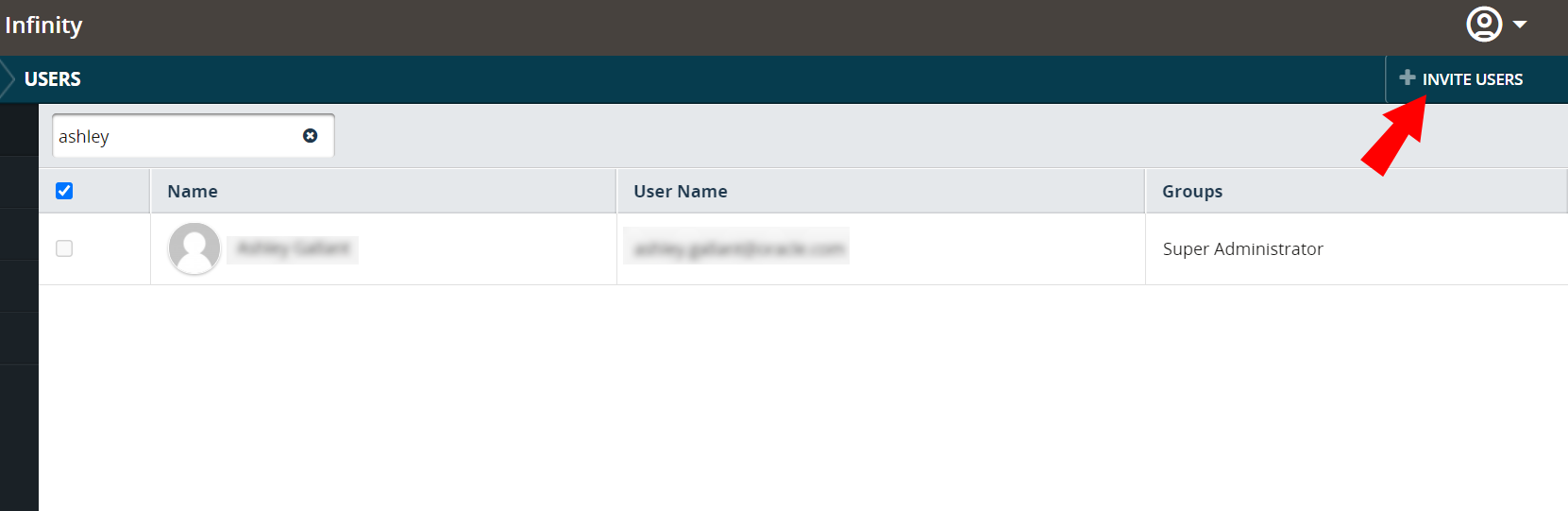

新規ユーザーを招待するには:

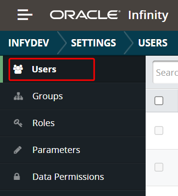

- 設定をクリックします。
- 左側のサイド・バーからユーザーを選択します。
- ユーザーの招待をクリックします。
ユーザーの招待ウィンドウが表示されます。 - 1つ以上の電子メール・アドレスを入力します。カンマまたはセミコロンで区切られた複数の電子メール・アドレスで貼り付けることができます。1つの招待に複数の電子メール・アドレスを入力する場合は、選択したロールとグループがすべてのユーザーに付与されます。
- グループセクションで、ユーザーのセットに対して1つ以上のグループを選択します。または、+新規グループを選択し、新規グループを作成します。
- (オプション)ロールセクションでは、招待中のユーザーのセットに対して個別のロールを選択できます(お薦めしません)。特定のユーザーに対するロールの管理は問題が発生しやすいため、ロールをグループに関連付けるほうが適切です。
- (オプション)データ権限セクションでは、個別のデータ権限を選択できますが、それらをグループに関連付けることをお薦めします。
- 招待の送信をクリックするか、送信および追加をクリックして他のユーザーを招待します。

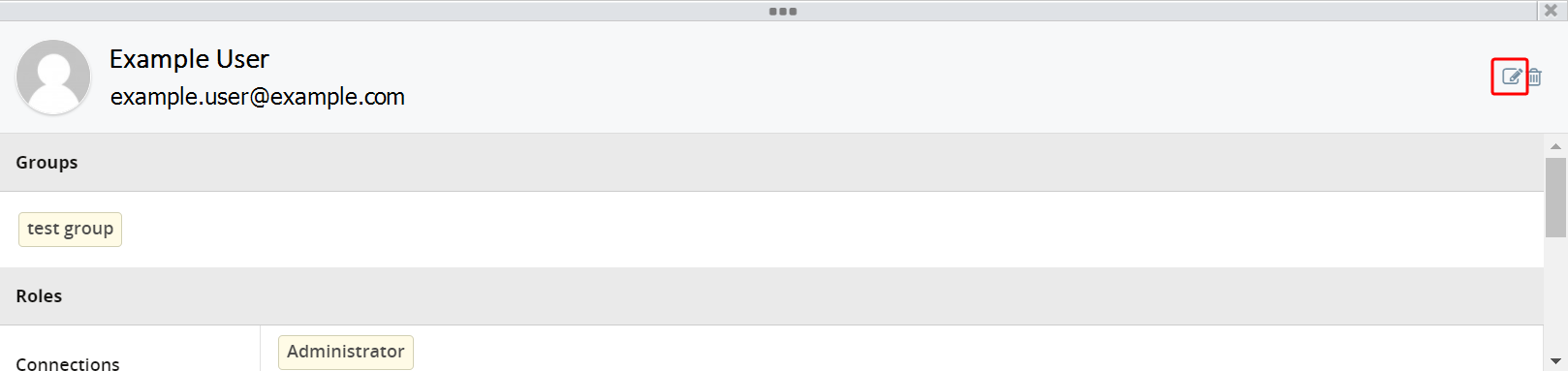

- ユーザーの名前または電子メール・アドレスをクリックします。ユーザーの詳細が表示されます。
- パネルの右上にある編集アイコン
をクリックして、ユーザーを変更します。 - グループ、ロールおよびデータ権限を追加または削除します。
- 保存をクリックします。

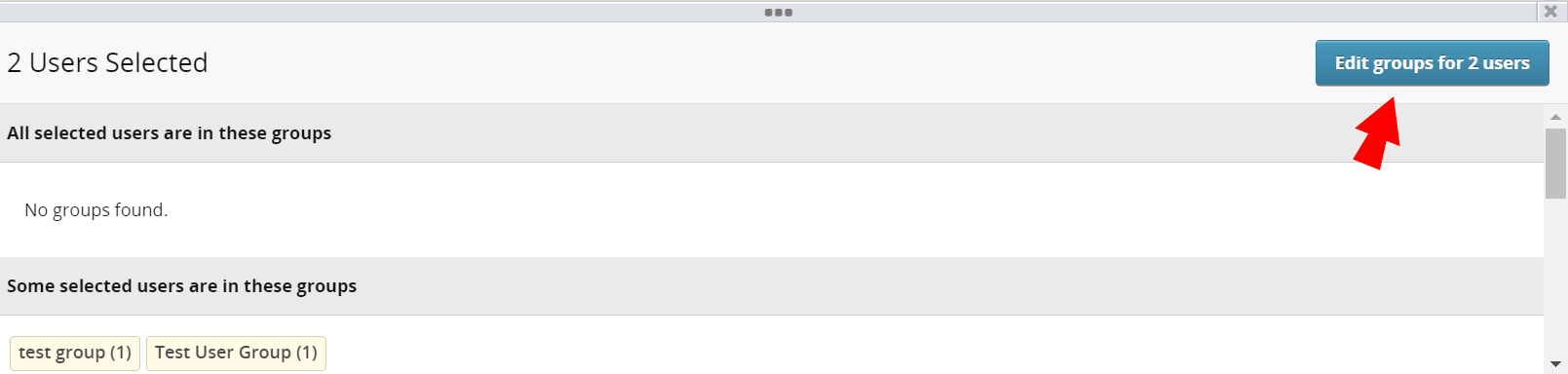

- 編集するすべてのユーザーの左側にあるチェック・ボックスをクリックします。
- Xユーザーのグループの編集をクリックします。
- グループ割当てを変更し、保存をクリックします。
ノート: アカウントが変更されてもユーザーには通知されませんが、次回のサインイン後、上部のメニュー・バーに新規の適用が自動的に表示されます。
