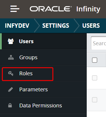

  3. サイド・バーからロールを選択します。
    ロールが強調表示されている左側のサイド・バーのイメージ

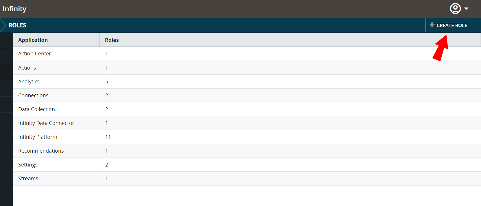

  4. ロールの作成をクリックします。
    メニュー・アイコンの下にあるロールの作成ボタンのイメージ
    ロールの作成ダイアログが表示されます。

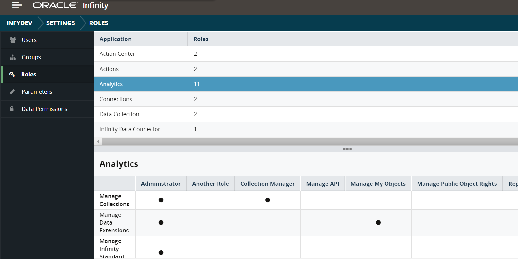

  4. アナリティクスなど、ロールに関連付けられた機能をクリックします。
    ロール、アナリティクス機能の順に強調表示された右側のパネルのイメージ
    機能に関連付けられたロールのリストが表示されます。

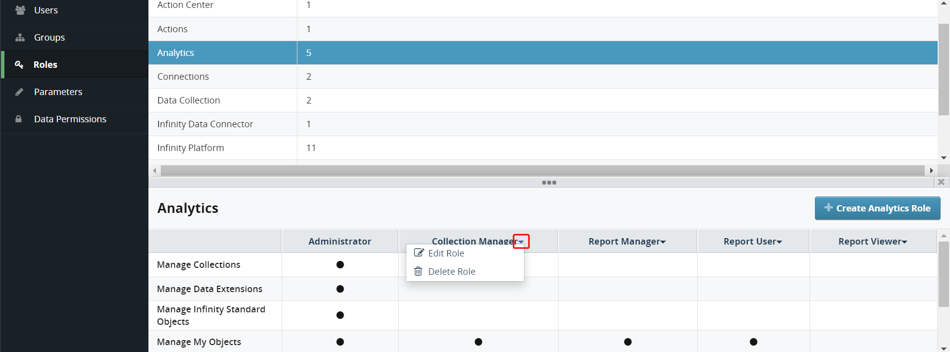

  5. ロール名の横にある下矢印をクリックします。
    ロールの横にある下矢印のイメージ。編集と削除のオプションが表示されます。
  6. ロールの削除をクリックしてロールを削除するか、ロールの編集をクリックしてロールを変更します。
