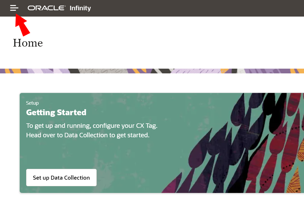

  1. ページの上部にあるをクリックします。

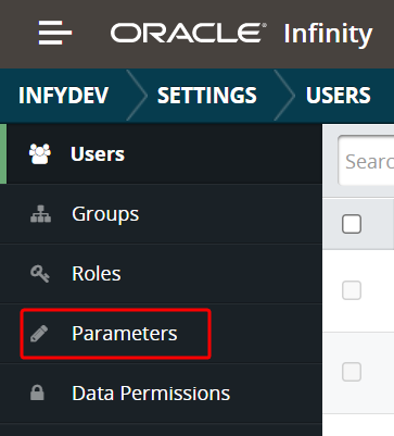

  2. 設定をクリックします。
  3. サイド・バーからパラメータをクリックします。

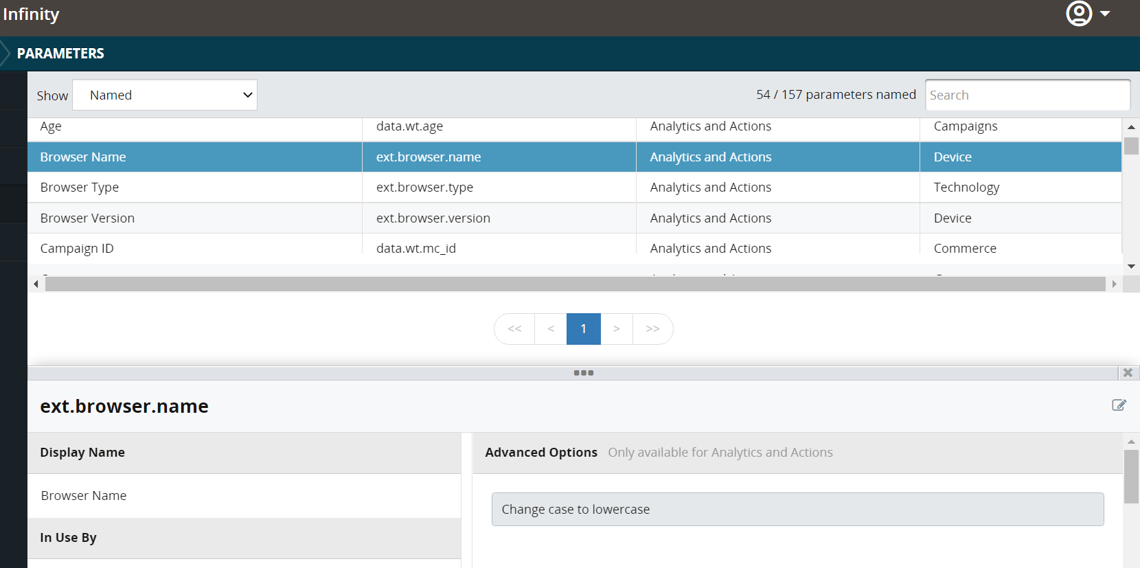

    デフォルトで表示される名前付きの値が表示されたアカウント設定 > パラメータのイメージ

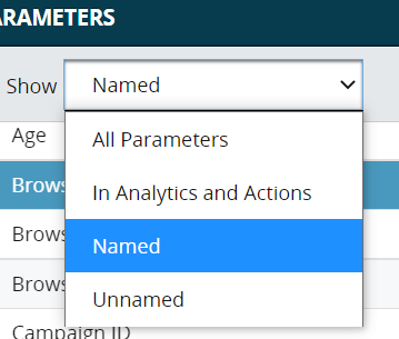

  4. (オプション)表示リストから次のいずれかのビューを選択します。
    • すべてのパラメータ: アカウントで使用可能なすべてのパラメータを表示します。
    • アナリティクスおよびアクション: Oracle Infinity AnalyticsおよびActionsで現在使用可能なパラメータのみを表示します。
    • 名前付き (デフォルト): 指定した名前を持つパラメータのみを表示します。この値により、一般的には必要のないパラメータの表示を削減できます。
    • 名前なし: 表示名が指定されていないパラメータのみを表示します。
  5. パラメータの行をクリックして、データ型や拡張オプションなどの詳細を表示します。
    パラメータの詳細が表示されたアカウント設定 > パラメータのイメージ

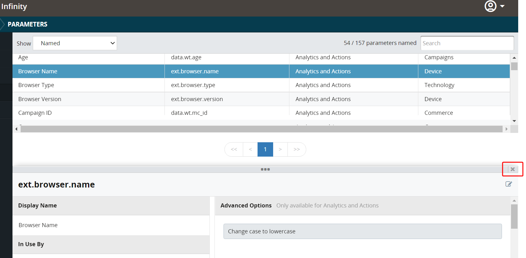

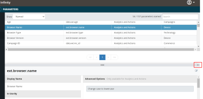

  6. 詳細パネルを閉じるには、をクリックします。
