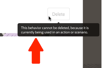

アクションまたはシナリオで使用されている行動は削除できません。

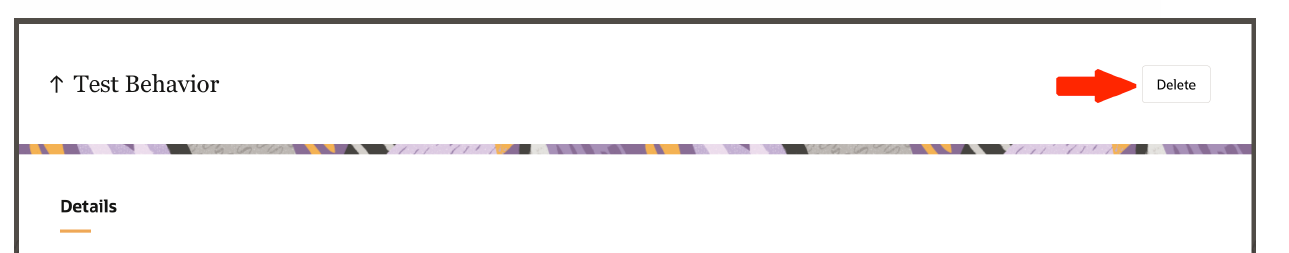

- 行動名をクリックします。行動名の詳細が表示されます。
- 行動の詳細を確認します。
画面の右上隅にある削除をクリックします。
ノート: 行動がアクションまたはシナリオで使用されている場合は、削除が無効になり、削除にマウス・ポインタをあわせると理由が表示されます。

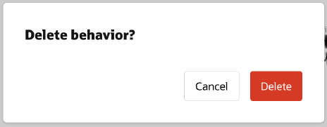

アクションの削除を確認するポップアップ・メッセージが表示されます。
削除をクリックします。アクションが削除されたことを確認するためのメッセージが表示されます。行動は完全に削除され、復元できません。
