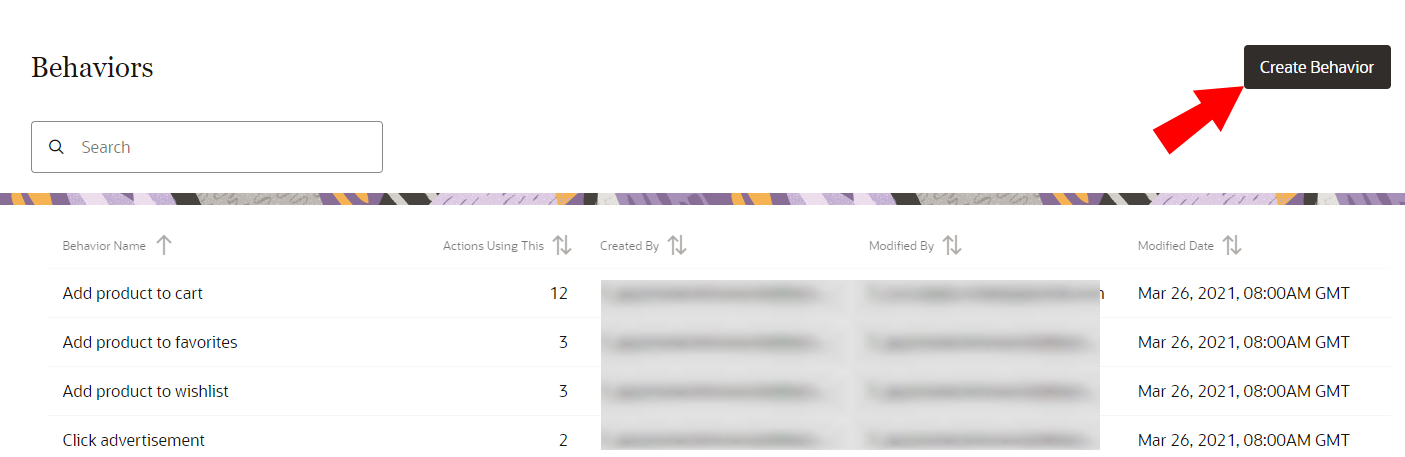

  5. 行動画面で、行動の作成をクリックします。
  6. 行動画面のイメージ
    ノート: 行動タイルまたは行動の作成ボタンが表示されない場合は、行動を作成するための前提条件を確認して、必要なユーザー権限があることを確認してください。

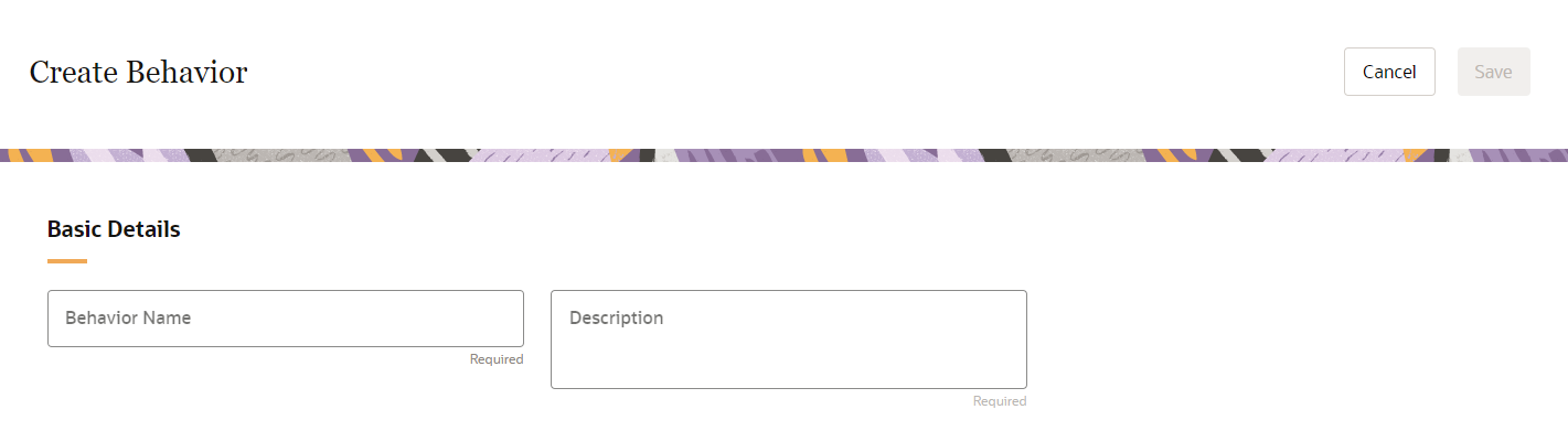

  7. 基本詳細セクションで、行動を簡単に識別できる名前と説明を入力します。
    名前フィールドと説明フィールドの両方が必須で、入力する名前は一意である必要があります。
    基本詳細セクションのイメージ

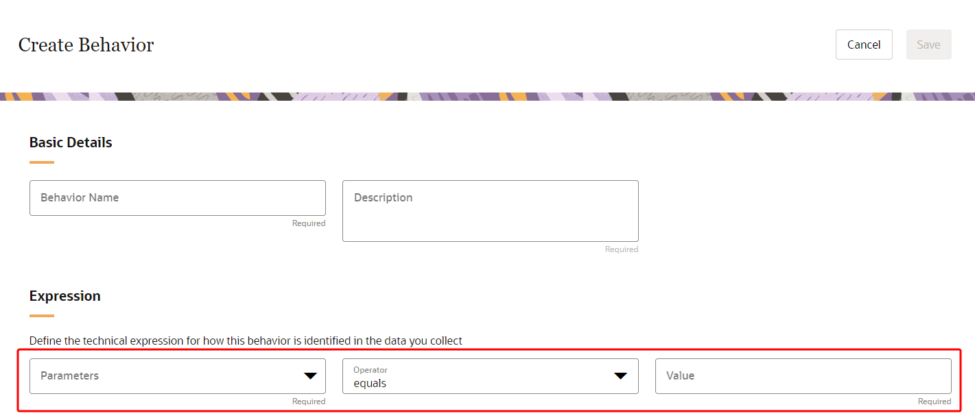

  8. セクションを構成します。
    式セクションのイメージ
    1. パラメータフィールドで、ドロップダウン・リストを使用して、行動の式で使用するパラメータを選択します。
    2. ノート: 使用するパラメータが表示されない場合は、パラメータの管理およびInfinityの分析およびアクションで追加パラメータを使用可能にするを参照してください。
    3. 演算子フィールドで、ドロップダウン・リストを使用して式の演算子を選択します。次の式から選択します:
      • 存在する
      • 次と等しい
      • 次を含む
      • 次より大きい
      • 次以上
      • 次より小さい
      • 次以下
    4. フィールドで、パラメータの値を入力します。使用できるのは値のみです。存在する演算子を選択すると、フィールドは表示されません。

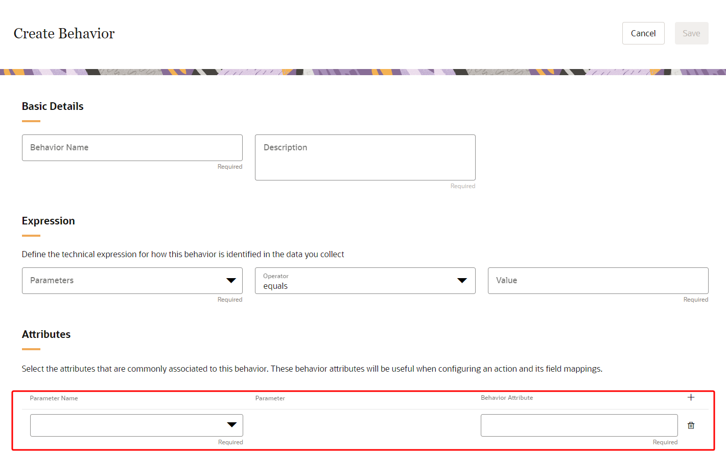

  9. 属性セクションを構成します。最大10個の属性を構成できます。
    「属性」セクションのイメージ
    1. パラメータ名フィールドで、ドロップダウン・リストを使用してパラメータを選択します。パラメータは、カテゴリおよびパラメータ名別にまとめられています。
    2. 行動属性フィールドに、一意の行動属性名を入力します。
    3. 属性の構成が完了したら、追加+をクリックします。
    4. 必要に応じて、削除削除アイコンのイメージをクリックします。
