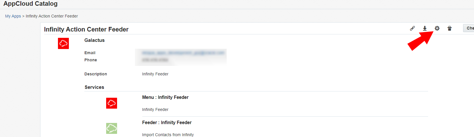

Eloquaへの接続を構成する前に、次の方法でインスタンスのトークンをメモしておく必要があります。
  1. Eloquaで設定→アプリ→Infinityアクション・センター・フィーダにナビゲートします。
  2. 構成アイコンをクリックします。
  3. Eloquaトークンをコピーします。後でこのトークンが必要になります。

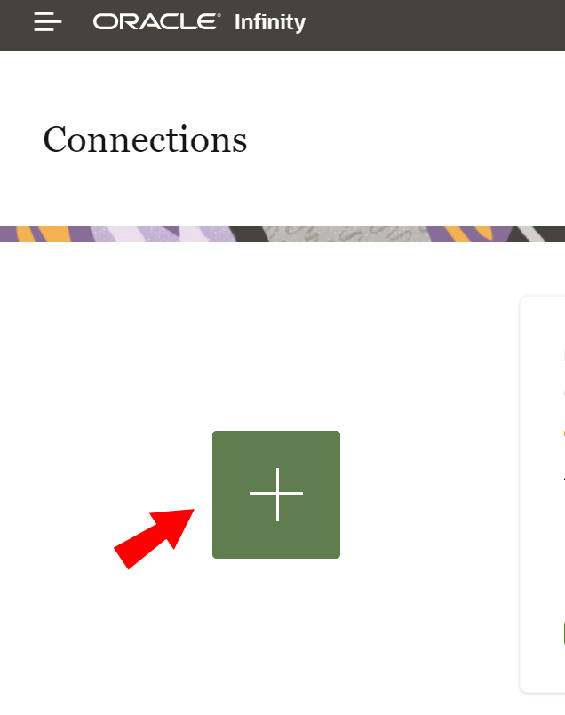

  1. 接続ページで、をクリックして新しい接続を作成します。

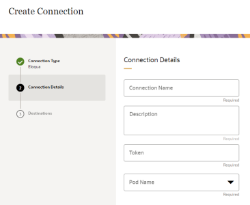

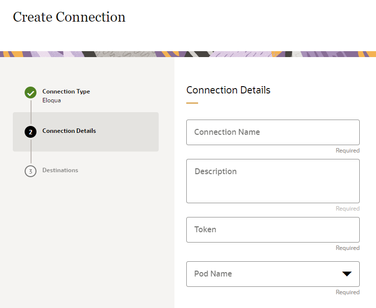

  3. 接続詳細を入力します。
  4. 接続詳細セクションのイメージ
    • 接続名: この接続を簡単に識別できる名前を入力します。
    • 説明: この接続の使用方法の説明を入力します。
    • トークン: このトピックの前提条件に記載されているEloquaトークンを入力します。
    • ポッド名: Eloquaインスタンスのポッドを選択します。

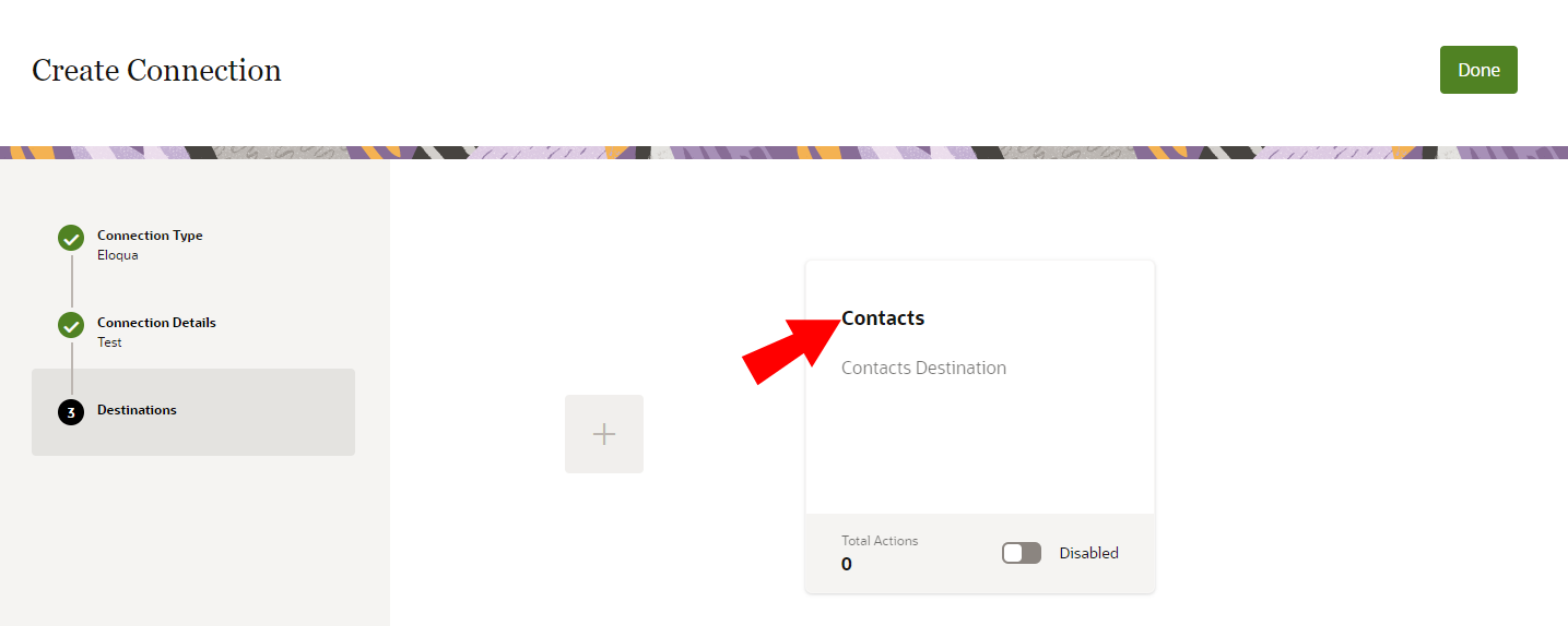

  5. 「保存して続行」をクリックします。これにより、InfinityがEloquaアカウントに正常に接続できるかどうかが検証されます。成功すると、接続の宛先が自動的に作成されます。
    • 宛先はEloquaの連絡先オブジェクトになります。
    • 接続には1つの宛先のみを使用できます。
  6. Eloquaの宛先のイメージ

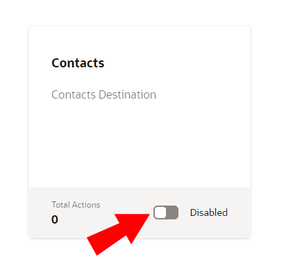

  7. アクションでこの宛先を使用できるようにするには、宛先を有効に切り替えます。
  8. 宛先を有効にするトグルのイメージ
  9. 完了をクリックして接続を保存します。
宛先を有効にした場合、キャンペーンのパーソナライズ用にInfinityからEloquaにデータを配信するアクションの構成時にこの接続を使用できるようになりました。
