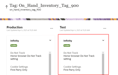

  1. データ収集ページで、プラグインを追加するタグを開きます。
  2. モジュールのコンテナをクリックします。
    ノート: 本番コンテナでモジュールをクリックして開くことはできますが、編集できません。本番モジュールをクリックすると開くパネルは読取り専用です。ユーザーは、まず別のコンテナを変更してから公開する必要があります。
    Infinityモジュールの本番コンテナのイメージ

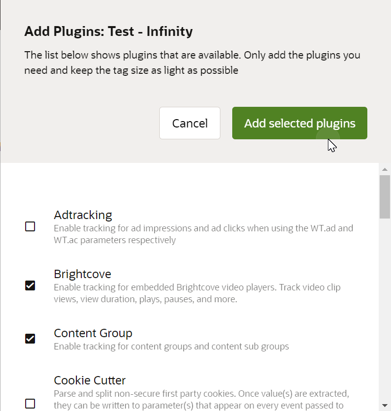

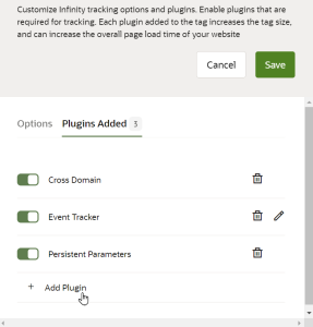

  3. 追加されたプラグイン・タブを開きます。
  4. +プラグインの追加をクリックします。
    別のスライダに、モジュールで使用可能なプラグインのリストが表示されます。
  5. 必要なタグのチェック・ボックス(プラグイン名の前)を選択し、選択したプラグインの追加をクリックします。
    選択したプラグインの追加オプションのイメージ
    すでに追加されているプラグインは、スライダのプラグイン・リストの後に表示されます。
    選択したプラグインの追加をクリックすると、スライダが閉じ、追加されたプラグイン・タブに新しく追加されたプラグインが表示されます。これらの新しいプラグインは無効になっています。

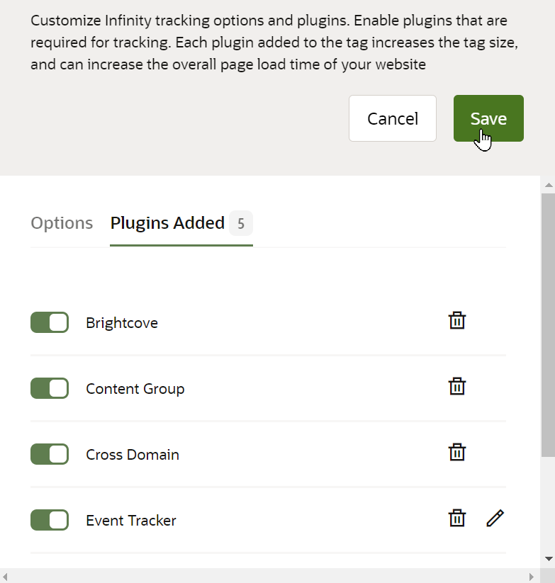

  6. 追加した必要な新しいプラグインを有効にします。
  7. 保存をクリックして、有効にしたプラグインをタグに追加します。
    保存をクリックすると、モジュールに対する変更が保持され、タグの詳細画面が表示されます。
    プラグインの保存オプションのイメージ

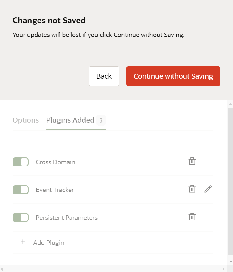

プラグインの有効化または無効化
プラグインを有効または無効にするには、プラグイン名の前にあるトグル・ボタンをクリックします。プラグインを有効または無効にした後、変更を更新するには保存をクリックします。
プラグインの保存オプションのイメージ
有効なプラグインを無効にしても、プラグイン・パラメータに加えられた変更は削除されません。取消をクリックすると、警告メッセージが表示されます。プラグインの変更内容を保存せずに続行することも、戻るをクリックして変更内容を編集して保存することもできます。

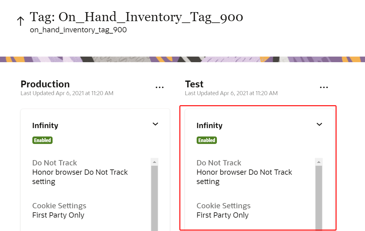

  2. モジュールのラベルをクリックします。

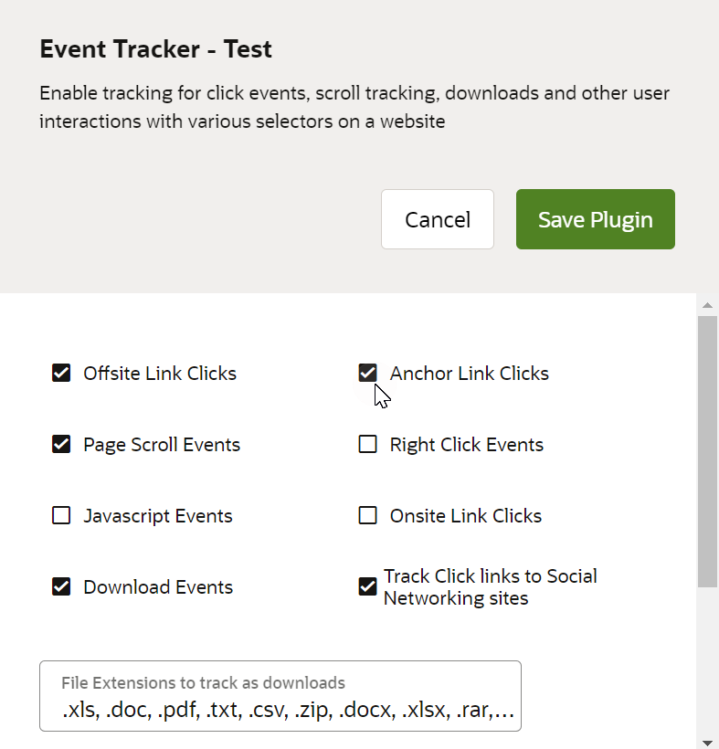

  3. プラグイン名の横にある編集編集アイコンのイメージをクリックします。
    モジュール・オプション・スライダの上に新しいスライダ・ペインが表示され、プラグインの編集に必要なパラメータが表示されます。
    例として、次の図に示すようなイベント・トラッカ・プラグインのオプションが表示されます。プラグイン・オプションを変更するまで、プラグインの保存ボタンは無効になっています。
    プラグインの編集オプションのイメージ
  4. 変更を加えます。
  5. プラグインの保存をクリックします。
    オプション・スライダ・ペインが表示されます。
  6. 保存をクリックします。
    保存をクリックすると、モジュールに対する変更が保持され、正常に保存された後にタグの詳細画面が表示されます。

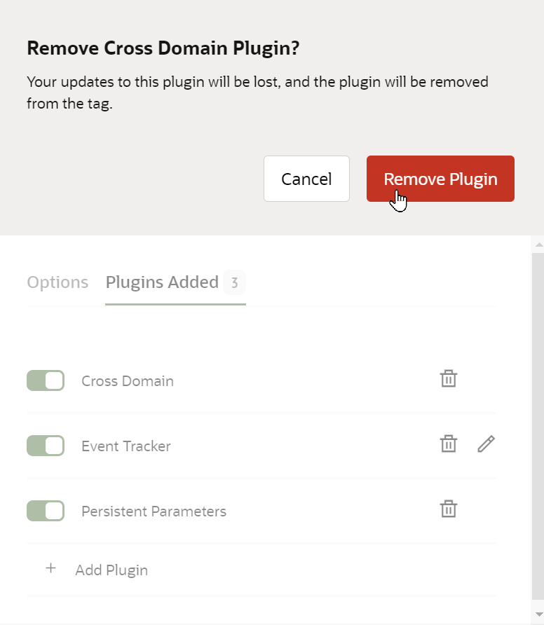

プラグインの削除
プラグイン名の横にある削除アイコンのイメージをクリックして、タグからプラグインを削除します。プラグインがタグから削除されると、プラグインに加えたすべての変更がリセットされます。
プラグインの削除のイメージ
