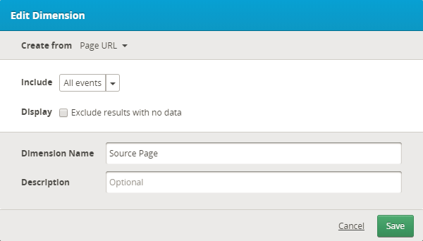

をクリックします。ディメンションが他のレポートで使用される場合は、確認メッセージにそのレポートがリストされます。 - ディメンションの編集をクリックします。ディメンションの編集ダイアログが表示されます。
- このディメンションの基礎として別のパラメータを選択したり、ディメンションの名前を変更したり、説明を入力するなどの変更を行います。詳細は、ディメンションの作成を参照してください。
- 保存をクリックします。ディメンションが指定されているすべてのレポート内で、ディメンションが変更されます。
