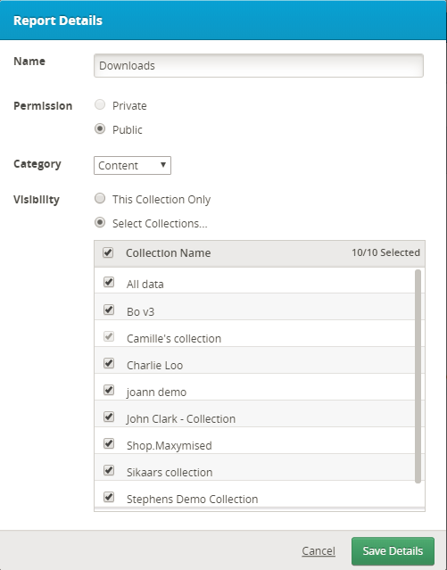

    レポート詳細ダイアログに、レポートの名前、権限、カテゴリ、レポートを使用するコレクションのリストなどの詳細が表示されます。
    レポート詳細ダイアログのイメージ
  5. このダイアログを使用して、レポートの名前、レポート・カテゴリ、このレポートを含むコレクション、次の権限など、必要な変更を行うことができます。

  6. パブリック権限を選択した場合は、このレポートを使用できるコレクションを選択します。レポート詳細を使用すると、パブリック・レポートを使用するコレクションを簡単に判別できます。
  7. パブリック権限を選択した場合は、別のレポート・カテゴリを選択したり、カテゴリの名前を編集してレポートでそのカテゴリを選択したり、新しいカテゴリを作成してレポートに追加できます。
    レポート詳細ダイアログのイメージ
    重要: カテゴリは、レポートとパラメータの両方で共有されます。レポートのカテゴリを変更すると、そのカテゴリを共有するパラメータにも影響します。

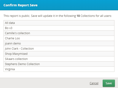

  10. 保存をクリックします。レポートがパブリックの場合、確認メッセージにはこのレポートを含むコレクションが表示されます。
    レポートのコレクションが表示されたレポート保存の確認メッセージのイメージ
