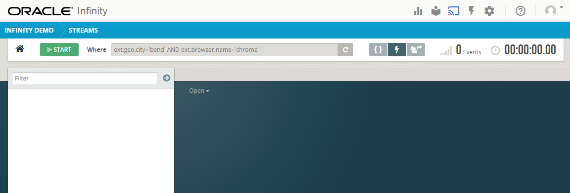

  1. Oracle Infinityで、ストリーム・アイコンストリーム・アプリケーション・アイコンのイメージをクリックします。ストリーム・ラボ・ページが表示されます。
    ストリーム・ホーム・ページのイメージ

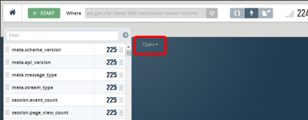

  2. ストリーム・ラボを保存した場合は、開くをクリックし、リストを表示して選択します。または、パラメータと値をWhereボックスに追加するか、単に開始をクリックします。
    ストリーム・ホーム・ページのイメージ

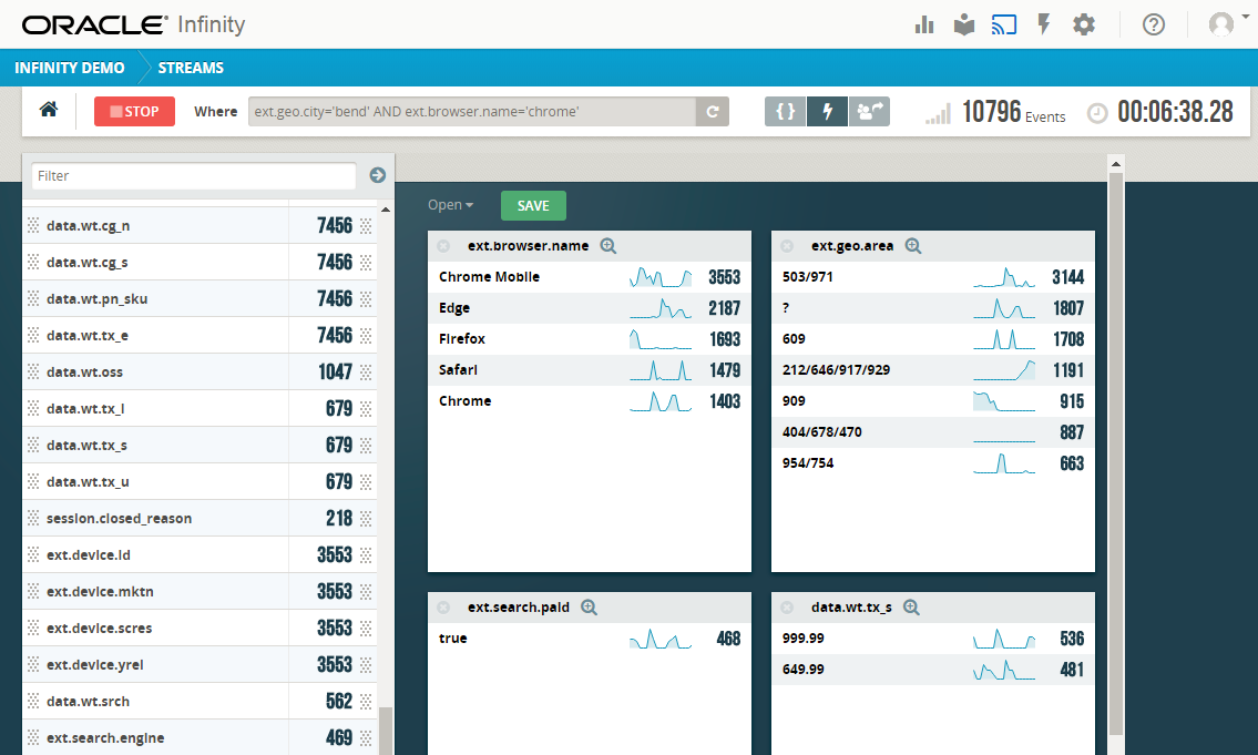

  3. 開始をクリックします。デフォルトでは、受信パラメータが左パネルにストリームされます。アクション・バーの要素を使用して、ストリームのステータスを制御および監視します。JSONを表示してビジター・セッションを確認することもできます。
  4. パラメータが左パネルに表示されると、パラメータをストリーム・キャンバスにドラッグして、イベントの詳細を表示できます。
    ストリーム・ホーム・ページのイメージ

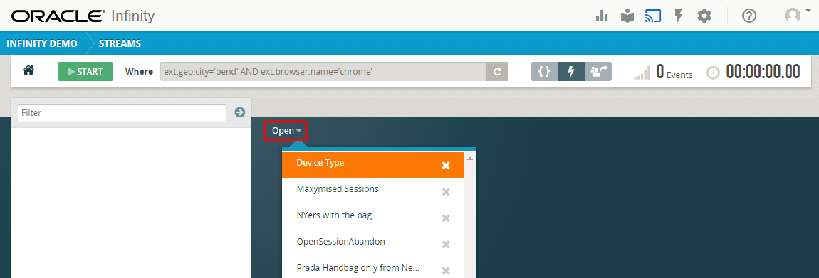

ストリーム・キャンバスにパラメータをドラッグする前は、キャンバスはオープンなストリーム・ラボの状態で、開くリンクのみが表示されています。
ストリーム・ホーム・ページのイメージ

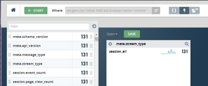

1つ以上のパラメータをストリーム・キャンバスにドラッグすると、保存ボタンが表示されます。
ストリーム・ページのイメージ

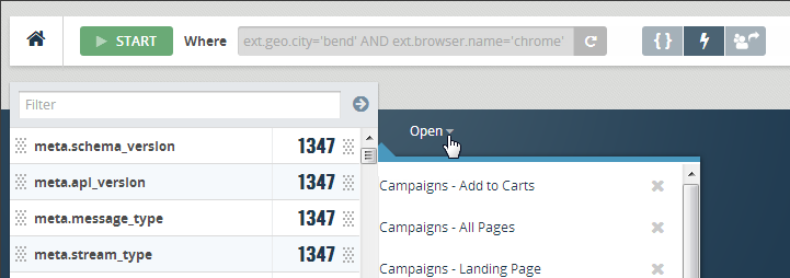

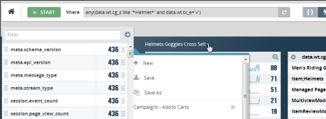

開くをクリックし、リストから保存済ストリーム・ラボを選択すると、ストリーム・キャンバスの最上部に保存済ストリーム・ラボおよび保存済ラボの名前がリンクとして表示されます。
ストリーム・ページのイメージ
この時点で、次の操作を実行できます。
  • ストリーム・ラボに含まれるwhere句およびパラメータを変更して、保存済ストリーム・ラボの名前をクリックし、保存をクリックしてストリームを同じ名前で保存します。
  • 保存済ストリーム・ラボの名前をクリックし、名前を付けて保存を選択してストリーム・ラボを別の名前で保存し、元の保存済ストリーム・ラボを保持します。
  • 保存済ストリーム・ラボの名前をクリックし、新規を選択してストリーム・キャンバスに戻り、保存済ストリーム・ラボを開きます。

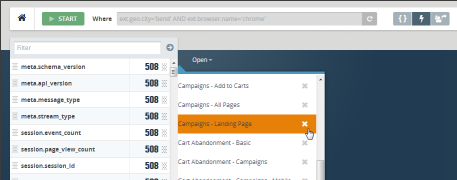

保存済ストリーム・ラボを削除するには、開くをクリックし、削除する保存済ラボの横にある「X」をクリックします。
ストリーム・ページのイメージ
