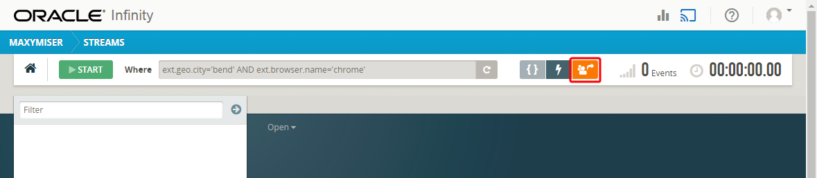

セッション・ストリームを表示するには:
- Oracle Infinityで、ストリーム・アイコン
をクリックします。ストリーム・ラボ・ページが表示されます。
- セッションの確認をクリックして、セッション・ストリームを開きます。
- where文を使用してセッション・ストリームをフィルタします。グレー表示または不透明なセッションは、そのビジターがアクティブなセッションに存在しないことを示します。

whereフィルタを使用して、パラメータを追加したり、ビジター・セッションのストリーミングのライブ・ビューをフィルタします。where句を作成または編集した後、リフレッシュをクリックして、仕様に従ってフィルタされたビジター・セッション・ストリームのビューを更新します。 |

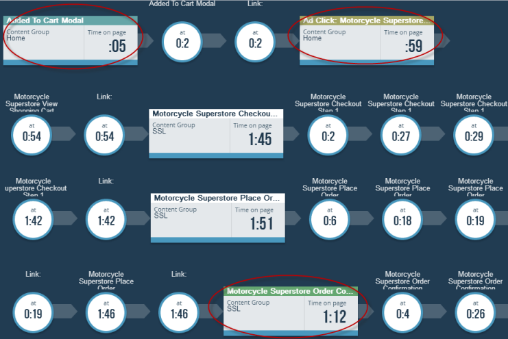

個々のビジター・セッションでは、ページ・イベントとページ以外のイベントの基本形状を使用してイベントを示します。
円形は、ビジターがサムネイルで費やした時間、または前のページのリンクから訪問して他のページ以外のイベントで費やした時間を示します。これらにより、サイトの広告キャンペーンの有効性を示すことができます。次の例は、ビジターがここで5秒間費やしたことを示しています。
長方形は、ビジターの開始ページ、ビジターセッション中に閲覧した特定のコンテンツ・グループに関する情報、およびビジターが現在閲覧しているページを示します。次の例は、コンテンツ・グループ情報を示しています。
次の例は、サイトでのビジターのアクティビティを示しています。このビジターのカートへの追加、広告のクリック、およびオーダー確認イベントが発生した場所を確認できます。また、ビジター・セッションのこのビューには、ビジターが各ページおよびページ以外のビューで費やした時間も正確に表示されます。
