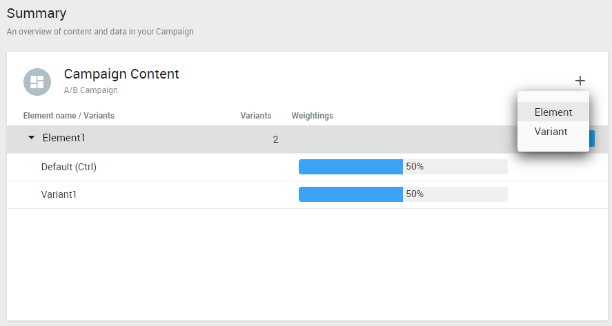

要素およびバリアントの追加
ノート: 通常のCampaign Designerキャンペーンとは異なり、サーバー・サイド・キャンペーンには、要素やバリアントを追加するための「Content」タブがありません。かわりに、「Overview」タブから要素とバリアントを直接作成できます。

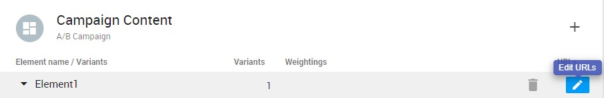

新しい要素またはバリアントを追加する手順は、次のとおりです。
  1. 「Overview」タブから、「Campaign Content」ウィジェットのをクリックします。
  2. 「Element」または「Variant」をクリックします。
URLの追加
キャンペーンにURLを追加する手順は、次のとおりです。
  1. 「Campaign Content」ウィジェットの「Edit URLs」アイコン()をクリックします。
  2. 「Add URL」アイコン()を選択します。
  3. URLを入力し、「ADD」をクリックします。

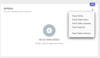

サーバー・サイド・キャンペーンでは現在、「Clicks」「Page Views」「Sales Quantity」「Sign Up」および「Sales Amount」というアクション・タイプがサポートされています。
新しいアクションを作成する手順は、次のとおりです。
  1. 「Actions」ウィジェットのをクリックします。
  2. アクション・タイプのリストから、トラッキングするものを選択します。
  3. アクションの名前と説明を入力します。デフォルト名を変更するには、アクションをダブルクリックします。

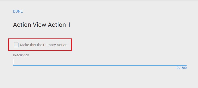

ノート: デフォルトでは、最初のアクションがプライマリ・アクションとして追加されます。

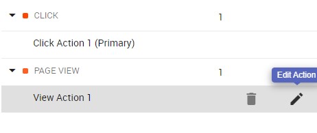

プライマリ・アクションを編集する手順は、次のとおりです。
  1. 「Edit Action」アイコン()をクリックします。
  2. 「Make this the Primary Action」を選択します。
  3. 「DONE」をクリックします。

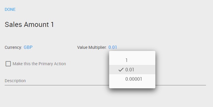

  4. ノート: 「Sales Amount」アクション・タイプを選択した場合は、「Currency」「Value Multiplier」を指定する必要があります。それぞれのフィールドをクリックして、選択を行います。「Value Multiplier」フィールドを使用すると、アクションをマップする際にアクション値の端数を防ぐことができます。たとえば、収集するアクション値が538で、キャンペーン・レポートに結果を5.38として表示する場合は、「Value Multiplier」を0.01に設定します。
