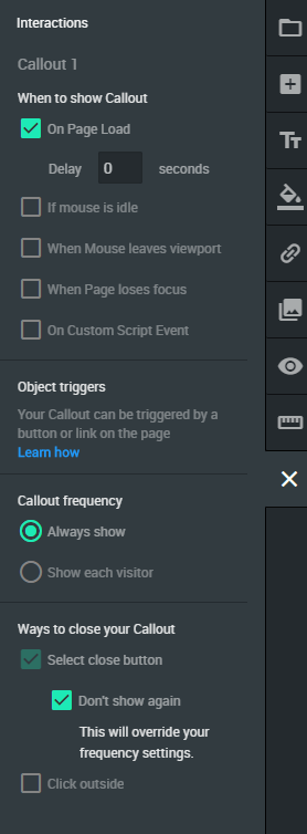

トリガー・シナリオ
コールアウトは、次のイベントに基づいてトリガーできます。
  • On Page Load: 訪問者が初めてサイトにアクセスしたとき(または指定した遅延の後)に注意を引くことが必要である場合、Webサイトで現在実行されている販売オファーを表示できます。メインのコールツーアクション(CTA)により、セール・ページに直接移動します。
  • If mouse is idle: 訪問者の操作が止まっている場合に、人気アイテム、お急ぎください残りわずか3個といった希少性を伝えるメッセージを表示できます。
  • 「When Mouse Leaves Viewport」または「When Page Loses Focus」: 今すぐチェックアウトした場合に次回購入時の割引を提示するなど、サイトを離れようとしている訪問者にオファーを表示します。
  • On JavaScript Event: 「On JavaScript」イベント・トリガーを使用する独自のトリガーを記述できます。たとえば、訪問者がカートにアイテムを追加したときに、アイテムがカートに追加されたことを知らせ、ブラウズを続けるか、今すぐチェックアウトするかを確認するメッセージを表示することによって、チェックアウトを促すことができます。
  • Triggers: ページ上の任意のオブジェクトについて「On Click」「On Hover」または「On Mouse」トリガーを作成できます。たとえば、訪問者がサイトで「Sale」リンクをクリックしたときに、今週はすべてのセール・アイテムがさらに10%オフになることを説明するメッセージを表示できます。

コールアウトを表示する頻度は、コンテンツに応じて決定します。「Always show」を選択する場合は、コールアウトが頻繁に表示されることによって、訪問者が不快に感じたり、サイトにおける訪問者の操作が中断する可能性があることに注意してください。訪問者がコールアウトを閉じたら、不快にさせないよう、次回からコールアウトを表示しないようにすることができます。また、時間、日、週、月、セッションまたはキャンペーン単位で何回かコールアウトを表示するようにカスタムの頻度を設定することもできます。
閉じる
訪問者がコールアウトを閉じるための様々な方法を指定できます。たとえば、閉じるボタンをクリックしたり、コールアウトの外側をクリックできます。
