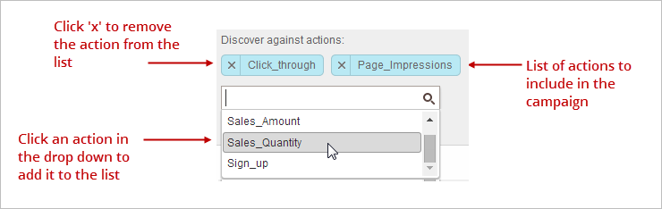

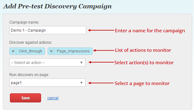

  1. 「Add campaign」をクリックします。
  2. キャンペーンの一意の名前を入力します。
  3. ドロップダウン・リストを使用して、オーディエンス・インサイト・キャンペーンを実行するアクションを選択します。選択したアクションがドロップダウンの上に表示されます。
    ノート: 1つのキャンペーンに最大10個のアクションを追加できます。
  1. キャンペーンを実行するページを選択します。
  2. 「Save」をクリックします。
  3. キャンペーンを有効にして公開し、セグメント検出レポートを使用できるようにします。

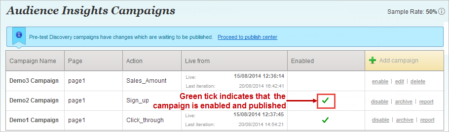

Q.オーディエンス・インサイト・キャンペーンを有効にするにはどうすればよいですか。

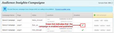

A.オーディエンス・インサイト・キャンペーンを有効または無効にする手順は、次のとおりです。
  1. 「Site」メニューの「Insights」をクリックします。「Audience Insights Campaign」リストが表示されます。
  2. 「Add Campaign」列の「enable」リンクまたは「disable」リンクをクリックします。最大3個のキャンペーンを有効にできます。有効なキャンペーンの横に緑色のティックが表示されます。
重要: キャンペーンを有効にした後は、そのキャンペーンを公開してください。オーディエンス・インサイト・レポートは、キャンペーンが有効になり公開された後にのみ使用できます。すべてのオーディエンス・インサイト・キャンペーンを無効にする場合は、その変更も公開する必要があります。

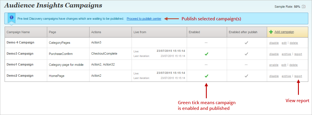

A.オーディエンス・インサイト・キャンペーンを公開する手順は、次のとおりです。
  2. 公開するキャンペーンを選択します。
  3. オーディエンス・インサイト・キャンペーンを公開するには、「Proceed to publish center」をクリックします。これにより、公開センターが開き、オーディエンス・インサイト・キャンペーンを公開できます(キャンペーンを公開するには、パブリッシャ権限が必要です)。

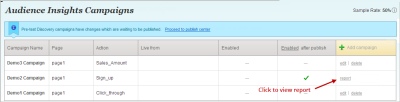

Q.オーディエンス・インサイト・レポートを表示するにはどうすればよいですか。
A.オーディエンス・インサイト・レポートを表示する手順は、次のとおりです。
  3. 「report」をクリックして、オーディエンス・インサイト・レポートを開きます。レポートの使用方法の詳細は、オーディエンス・インサイト・レポートを参照してください。

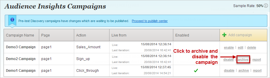

Q.オーディエンス・インサイト・キャンペーンをアーカイブするにはどうすればよいですか。
A.キャンペーン・リストを使用して、オーディエンス・インサイト・キャンペーンをアーカイブします。アーカイブすると、今後の参照のためにキャンペーン・レポート・データにアクセスして、以前に収集されたデータに関するインサイトを得たり、データをアクティブ・レポートと比較することができます。アーカイブしたキャンペーンは無効になり、データが収集されなくなります。キャンペーンを再度有効にすることはできません。
  2. 「Audience Insights Campaign」リストが表示されます。
  3. 「Add Campaign」列の「archive」をクリックします。レポートは永続的に無効になり、データが収集されなくなります。ただし、レポートを表示して履歴データを分析することは可能です。
    ノート: キャンペーンをアーカイブした後は、そのキャンペーンを公開してください。変更が公開されるまでデータの収集は続行されます。

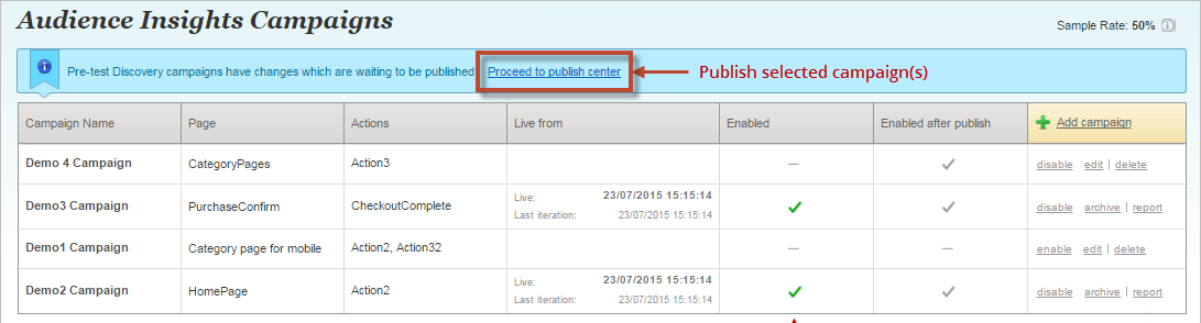

リスト・ページを使用してオーディエンス・インサイト・キャンペーンを管理する手順は、次のとおりです。
    ノート: オーディエンス・インサイト・キャンペーンがまだ存在しない場合は、「Add Campaign」ページが表示されます。キャンペーン・リストが表示されるのは、オーディエンス・インサイト・キャンペーンがすでに作成されている場合のみです。
  2. これらは、オーディエンス・インサイト・レポートを表示するために作成して公開したキャンペーンです。
    「Live from」列には、キャンペーンが稼働開始した日付とレポートの最終繰り返し日が表示されます。これらの日付により、レポート・データが最新のものであるかどうかを識別できます。次のことが可能です。
    • 「Add campaign」をクリックして、新しいオーディエンス・インサイト・キャンペーンを追加します。これにより、「Add Campaign」ページが開きます。最大10個のオーディエンス・インサイト・キャンペーンを追加できます。オーディエンス・インサイト・キャンペーンを設定する前に、少なくとも1つのページと1つのアクションをサイトに公開する必要があります。
    • オーディエンス・インサイト・キャンペーンを公開するには、「Proceed to publish center」をクリックします。これにより、公開センターが開き、オーディエンス・インサイト・キャンペーンを公開できます(キャンペーンを公開するには、パブリッシャ権限が必要です)。
    • 「enable」をクリックして、キャンペーンを有効にします。一度に有効にできるオーディエンス・インサイト・キャンペーンは3個です。これにより、コンバージョン・ファネルの様々なページでパフォーマンスおよび顧客セグメントに関するインサイトを得ることができます。有効なキャンペーンは、「Enabled」列の緑色のティックで識別できます。
    • 「disable」をクリックして、キャンペーンを無効にします。
    • 「edit」をクリックして、キャンペーン名、ページまたはアクションを変更します。これにより、「Edit Campaign」ページが開きます。このオプションを使用できるのは、キャンペーンが無効になっている場合のみです。
    • 「delete」をクリックして、キャンペーンを削除します。このオプションを使用できるのは、キャンペーンが無効になっているか、アーカイブされている場合のみです。
    • 「archive」をクリックして、キャンペーンを無効にし、今後の参照のためにレポートを保存します。Q.オーディエンス・インサイト・キャンペーンをアーカイブするにはどうすればよいですか。を参照してください。
    • 「report」をクリックして、オーディエンス・インサイト・レポートを開きます。
ノート: レポートを使用できるのは、キャンペーンが有効になり公開された後のみです。キャンペーンが無効になっているかアーカイブされている場合でもレポートを使用できますが、レポート・データが収集されるのは、レポートが無効になった日付までのみです(最新のデータを分析する場合は、レポートを再度有効にする必要があります)。

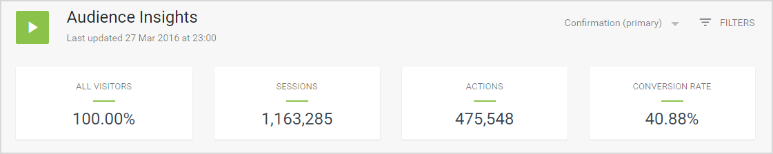

キャンペーン要約を使用したすべてのセグメントの表示

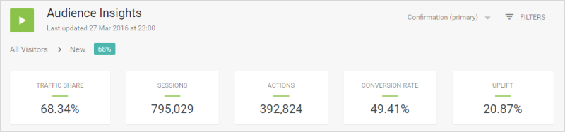

初めてオーディエンス・インサイトを開くと、要約にキャンペーンの合計トラフィック・シェアの詳細が表示されます。
  • All Visitors - 100%は、最上位レベルにあり、すべてのセグメントのデータが表示されていることを示します。
  • Sessions: セッションの合計数。セッションは、サイトでユーザーが識別されたときに開始され、ユーザーがサイトを離れるか、セッションが期限切れになる(30分間何も操作しない)までトラッキングされます。別のレベルにドリルダウンすると、「Sessions」にそのマイクロセグメントのセッションの合計数が表示されます。
  • Actions: アクション件数の合計数。
  • Conversion Rate: アクションを実行した訪問者のパーセンテージ
    コンバージョン率のパーセンテージ = (アクション数/セッション数) x 100%

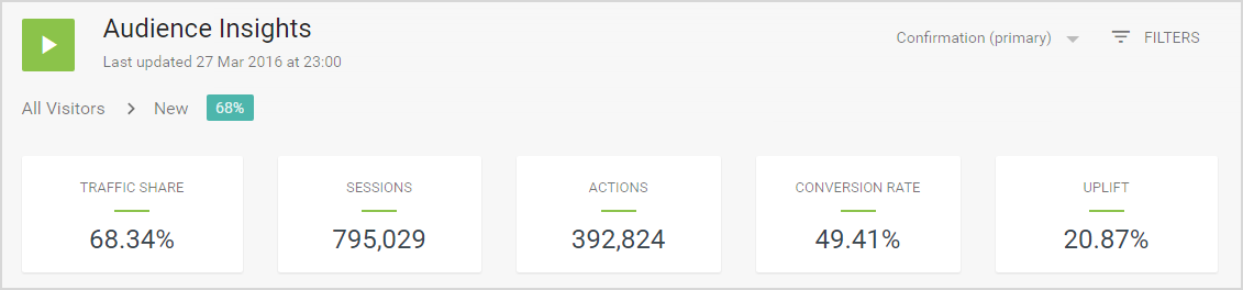

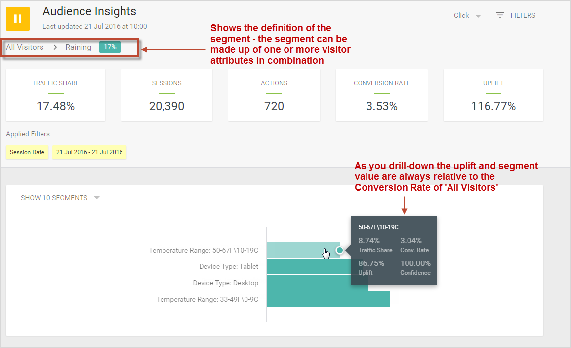

オーディエンス・インサイト要約を使用したマイクロセグメントの表示
グラフ内の特定の属性をクリックすると、さらにレベルをドリルダウンできます。コンバージョン率をドリルダウンすると、選択した属性が、すべての訪問者のコンバージョン率より上および下で実行される属性内のセグメントとともに表示されます。これにより、セグメントをより深いレベル(最大4レベルの属性)で分析できます。
マイクロセグメントをドリルダウンして表示すると、異なる要約が表示されます。
  • Traffic Share: このセグメントに属する訪問者のパーセンテージ。
  • Sessions: 選択したセグメントのページ・セッションの合計数。ページ・セッションは、サイトでセッションが識別されたときに収集され、ユーザーがサイトを離れるか、セッションが期限切れになる(30分間何も操作しない)までトラッキングされます。別のレベルにドリルダウンすると、「Sessions」にそのマイクロセグメントのページ・セッションの合計数が表示されます。
  • Actions: このセグメントのアクション件数の合計数。
  • Conversion Rate: アクションを実行した訪問者のパーセンテージ。コンバージョン率のパーセンテージ = (アクション数/セッション数) x 100% (選択した属性について)(マイクロセグメント)。
  • Uplift: 選択したセグメントのコンバージョン率と「All Visitors」のコンバージョン率の相対的な差異が表示されます。これにより、セグメントがコンバージョン率に与える影響がわかります。ドリルダウンすると、アップリフトは常に「All Visitors」のコンバージョン率に対して相対的になります。
マイクロセグメントにドリルダウンすると、ブレッドクラム軌跡が表示されます。この軌跡を使用して親セグメントに戻ることができます。

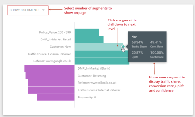

セグメント・グラフの使用
このグラフは、パフォーマンス上位のセグメントと、特にパフォーマンス下位のセグメントを示すことで、各セグメントがキャンペーンのコンバージョン率に与える影響を明確に示しています。パフォーマンス上位のセグメントは緑色、パフォーマンス下位のセグメントは紫色で表示されます。
  • 任意のセグメントにマウスを置くと、そのセグメントの統計が表示されます。これには、すべての訪問者のコンバージョン率、トラフィックの割合および各セグメントのアップリフトが含まれます。
  • Show 10 Segments: ページでより多くのエクスペリエンスを表示する場合に使用します。
    様々なセグメント数を表示するオプションを示すイメージ
グラフ内の任意のセグメントをクリックすると、マイクロセグメントをドリルダウンして表示できます。その後、データをさらにマイニングできます(最大4つの属性)。コンバージョン率をドリルダウンすると、選択した属性が、すべての訪問者のコンバージョン率より上および下で実行される属性内のセグメントとともに表示されます。

Q.オーディエンス・インサイト・レポートをドリルダウンすると、マイクロセグメント内の各属性の詳細が表示されます。アップリフトおよびセグメント値は、マイクロセグメントの訪問者または訪問者合計に対して相対的ですか。
A.オーディエンス・インサイト・レポートのアップリフトおよびセグメント値は、常にすべての訪問者のコンバージョン率に対して相対的です。
