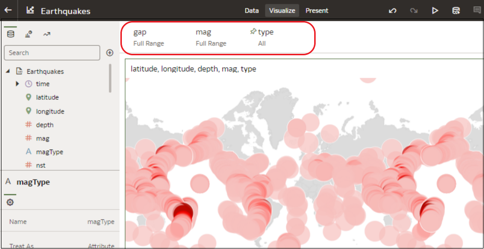

  3. フィルタ・バーを使用して、既存のフィルタを更新します。

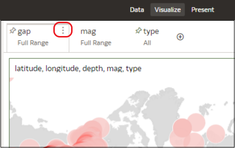

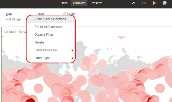

  4. 既存のフィルタを編集するには、フィルタの上にポインタを重ねて「メニュー」をクリックします。
    オプションを使用して、そのフィルタを構成します(たとえば、フィルタ選択項目をクリアしたり、ワークブック内のすべてのキャンバスに固定したり、無効にしたり、フィルタ・タイプを変更できます)。

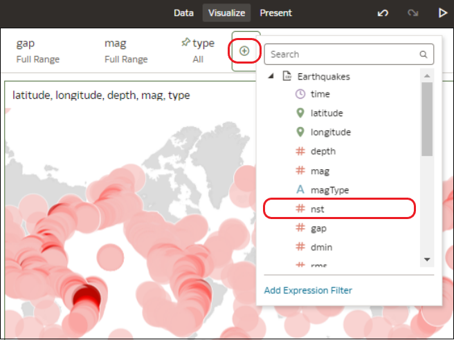

  5. フィルタを追加するには、「フィルタの追加」(+)をクリックし、データ要素を選択します。

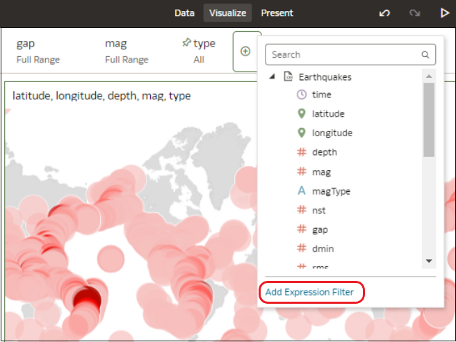

  6. 式(field1 + field 2 > 100など)を使用して複雑なフィルタを追加するには、「フィルタの追加」(+)をクリックし、「式フィルタの追加」をクリックします。
  7. ワークブック内のすべてのキャンバスにフィルタを適用するには、フィルタの上にポインタを重ね、「メニュー」をクリックして、「すべてのキャンバスに固定」を選択します。

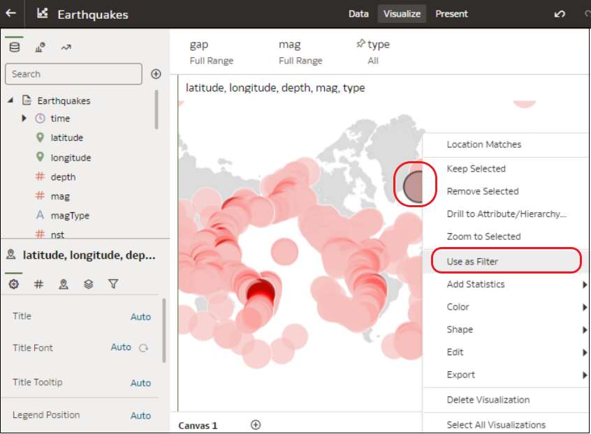

  8. ビジュアライゼーション要素でフィルタするには、その要素を右クリックし、「フィルタとして使用」を選択します。
