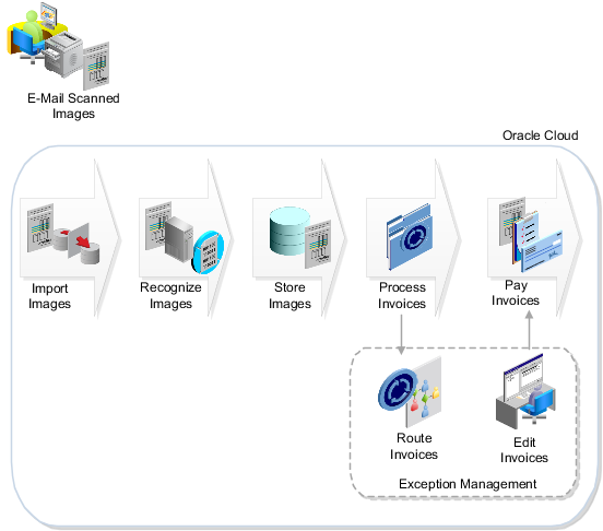

この図は、請求書画像インテグレーション・フローを示しています。
画像化プロセスの各ステップのサマリーおよび処理フローの詳細は、次のとおりです。
請求書画像インテグレーション・ソリューションを使用するには、請求書画像の送信用として指定されたEメール・アカウントが必要です。これは、Oracle Cloud Application Serviceにサインアップすると提供されます。
Eメール・アカウントの入手後、請求書処理の準備を進めます。
ビジネス・プロセスでサプライヤから請求書画像を受領する場合は、サプライヤに画像化要件を伝えます。この場合、指定Eメール・アカウントに対してサプライヤが請求書画像を直接送信できます。
紙の請求書を受領する場合は、それらに基づいて請求書画像を準備し、その画像をEメール・アカウントに送信します。
Eメール・アカウントへの画像の送信が終了したら、画像化ソリューションにより、その後の処理のために画像が取得されます。ソリューションでは、1分ごとに新しい画像がチェックされ、その画像から請求書が作成されます。
請求書自動作成で例外が発生した場合、請求書は未完了としてマークされ、レビュー/完了の対象として買掛/未払金担当者にルーティングされます。未完了の請求書は、「請求書」ランディング・ページの「スキャン」情報タイルに表示されます。
検証や承認などの残りの請求書処理タスクが完了すると、請求書は支払対象となります。

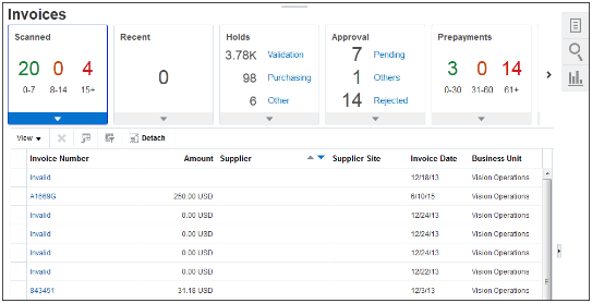

未完了の請求書は、「請求書」ランディング・ページの「スキャン」情報タイルに表示されます。注意が必要な請求書ヘッダー属性および請求書明細は、素早く識別して解決できるように、「請求書の編集」ページでハイライトされます。デュアル・モニター設定を使用すると、請求書と請求書画像の両方を同時にレビューできます。
Oracle Imagingの画像ビューアがOracle Fusion Payables内に埋め込まれています。買掛/未払金担当者は、埋込み画像ビューアを使用して画像をレビューし、注釈を付けることができます。
この図は、「請求書」ランディング・ページの「スキャン」情報タイルを示しています。
