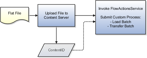

自動化のためのプログラムの作成
プログラムによって、コンテンツ・サーバーにソース・ファイルがアップロードされ、フロー処理サービスWebサービスのためのコンテンツIDが取得されます。
この図はフロー処理Webサービスの呼出しを示し、
これには、「バッチのロードおよび転送」などの
ユーザー定義プロセスの送信が関与します。
この場合、次のパラメータを指定すると、プログラムによってフロー処理Webサービスがコールされます。
  • ユーザー定義のフロー・パターン(「ファイルからのバッチのロード」のコピー)の名前
  • アップロードしたファイルのコンテンツID
  • 送信中のフロー・インスタンスを識別する一意の名前
  • 作成後に送信するバッチの一意の名前
  • 特殊処理用のプロセス構成グループ名(オプション)
  • 変換Formula名(オプション)
フロー処理サービスWebサービスの詳細は、『Oracle HCM CloudのためのSOAP Webサービス』ガイドを参照してください。ファイルのアップロードを自動化するためのその使用の例については、My Oracle Support (https://support.oracle.com)の『HCMデータ・ローダー・ユーザー・ガイド』(1664133.1)の添付資料を参照してください。
