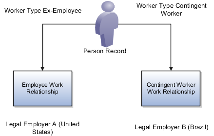

雇用関係は、個人と雇用主の間の関係です。すべての雇用関係には、1つ以上のアサイメントが含まれる必要があります。
HR担当者は、「個人管理」作業領域から雇用関係を作成および管理できます。
ここで説明する雇用関係の内容は、次のとおりです。
  • 雇用関係タイプ
  • 非就業者の雇用関係
  • プライマリおよび非プライマリ雇用関係
  • プライマリ雇用関係の終了
  • 個人に対する複数の雇用関係の作成
  • 就業者タイプ
  • 就業者番号
雇用関係タイプ
雇用関係には次のタイプがあります。
  • 従業員
  • 派遣就業者
  • 非就業者
  • 処理待ち就業者
雇用関係の作成時に選択した就業者タイプによって、関係タイプが決定されます。

個人に対する複数の雇用関係の作成: 例
個人レコードを作成する場合、その個人の初回雇用関係も作成します。個人レコードが存在する場合、同じかまたは異なる雇用主との間に追加の雇用関係を作成できます。次の各シナリオでは、雇用関係のいくつかの有効な組合せについて説明しています。「新規個人」作業領域で個人レコードを作成します。「個人管理」作業領域で雇用関係を管理します。
単一の雇用主との間における異なるタイプの複数の雇用関係
この表に表示されている雇用関係は、異なるタイプであるため、同じ雇用主との間に同時に存在することができます。
雇用関係タイプ 雇用主 開始日 終了日
従業員
企業A
2010年11月17日
なし
派遣就業者
企業A
2010年8月4日
2012年1月12日
非就業者
企業A
2010年8月4日
なし

Marieは、フランス人ですがロンドンに住んでおり、そこで雇用主Aとの間に従業員雇用関係を持っています。また、彼女は、フランスの雇用主Bとの間に派遣就業者雇用関係も持っています。Marieには、2つの連絡先続柄があります。
Marieの複数の雇用関係を示した図。Marieは、雇用主Aとの従業員雇用関係、雇用主Bとの
派遣就業者雇用関係、扶養家族および緊急連絡先
を持っています。
