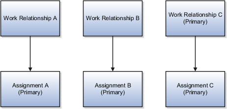

各雇用関係で1つのアサイメントをプライマリ・アサイメントとして指定する必要があります。個人が複数の雇用関係を持つ場合、総合プライマリ・アサイメントは、プライマリ雇用関係のプライマリ・アサイメントです。
この例で、アサイメントCは、プライマリ雇用関係のプライマリ・アサイメントであるため、総合プライマリ・アサイメントです。

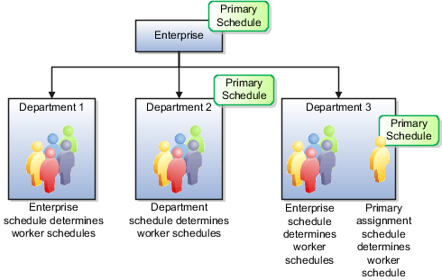

次の図は、就業者のスケジュールの決定方法を視覚的に示しています。
例
次のシナリオでは、プライマリ勤務スケジュールをどこで定義するかに応じて、就業者のスケジュールがどのように変化するかを示します。
| シナリオ | 結果 |
企業レベルでプライマリ勤務スケジュールを割り当てました。この企業の特定の部門に属する就業者は、異なる勤務時間に従っているため、その部門には異なるプライマリ勤務スケジュールを割り当てました。 |
部門レベルのスケジュールは企業レベルで定義されているスケジュールよりも優先されるため、部門レベルのプライマリ勤務スケジュールによって就業者のスケジュールが決まります。 |
同じ例で、同じ部門に属する就業者(プライマリ・アサイメント)にプライマリ勤務スケジュールを割り当てました。 |
就業者レベルで定義したプライマリ勤務スケジュールは、他のレベルで定義された勤務スケジュールよりも優先されます。 |
次の図は、2つのシナリオの視覚的に示しています。

プライマリ勤務スケジュールとは何ですか。
アプリケーションが就業者の勤務可能性を決定するために使用するスケジュールです。
プライマリ・スケジュールによってのみ、就業者の勤務可能性は決定されます。たとえば、就業者のプライマリ・アサイメントに異なる期間の2つのスケジュールを割り当てるとします。それらのスケジュールで各期間の就業者の勤務可能性を決定する場合、両方のスケジュールをプライマリとして選択する必要があります。勤務スケジュールは、「個人管理」作業領域の「勤務スケジュール割当の管理」タスクを使用して管理します。
1つの勤務スケジュールのみを割り当てる場合、そのスケジュールによって自動的に就業者勤務可能状況が決定されます。
カレンダ・イベントが就業者に影響するのはいつですか。
そのイベントを勤務スケジュールに例外として含め、それを就業者のアサイメントにプライマリ勤務スケジュールとして割り当てたときです。ただし、就業者のアサイメントに勤務スケジュールが存在しない場合、就業者の事業所または部門を対象とするカレンダ・イベントが適用されます。
個々の就業者の勤務スケジュールの例外を変更するにはどうすればよいですか。
「勤務スケジュール割当の管理」ページを使用して就業者にスケジュールを割り当てる場合、例外によるその就業者の勤務可能性に対する影響を変更できます。たとえば、すべての就業者に影響を与える例外としてカレンダ・イベントを追加したとします。特定の就業者は、重要な顧客問合せを処理できるよう勤務可能である必要があるため、その就業者のその例外に対する勤務可能性を変更します。
