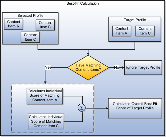

ベスト・フィット機能を使用すると、ターゲット・プロファイルの総合スコアを計算できます。アプリケーションによって、選択したソース・プロファイル・ベースに対するターゲット・プロファイルの総合ベスト・フィット・スコアが計算されます。総合スコアは、選択したプロファイルの一致する各コンテンツ項目の個別スコアに基づいています。
ベスト・フィット分析での総合スコア: 計算方法
ベスト・フィット機能では、アルゴリズム・ルールを使用してターゲット・プロファイルの総合スコアを計算します。総合スコアは、「ベスト・フィットの検索」ページの結果セクションの「総合一致」列に表示されます。ベスト・フィット分析のアルゴリズムは、アプリケーションによって自動的に処理されます。
次の図は、ベスト・フィット・アルゴリズムのルールを示しています。
選択したプロファイル
ベスト・フィットとなるプロファイルを検索するために選択済のプロファイルが、ソース・プロファイルです。
ターゲット・プロファイル
ターゲット・プロファイルは、総合スコアの計算対象となるプロファイルです。アプリケーションによって、ターゲット・プロファイルのコンテンツ項目とソース・プロファイルのコンテンツ項目が比較されます。

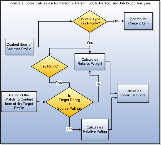

個別スコア
個別スコアは、優先度または重要度の指定対象となる、コンテンツ・タイプの一致する各コンテンツ項目に割り当てられた数です。個別スコア計算アルゴリズムは、ベスト・フィット分析のタイプによって異なります。
総合スコア計算ルール
総合スコアは、一致するすべてのコンテンツ項目の個別スコアの合計です。個別スコアの合計が小数点を持つ場合、アプリケーションは合計スコアを四捨五入して総合スコアを導出します。小数点以下の数字が5未満の場合、スコアは切り捨てられます。しかし、小数点以下の数字が5以上の場合、スコアは1増加します。
例:
合計スコアが56.4の場合、総合スコアは56です。
合計スコアが56.7の場合、総合スコアは57です。
個人対個人、ジョブ対個人およびジョブ対ジョブ分析: 個別スコアの計算方法
次のベスト・フィット分析では、選択したプロファイルの各コンテンツ項目がターゲット・プロファイルと一致する必要があります。
個人対個人
ジョブ対個人
ジョブ対ジョブ
ターゲット・プロファイルの各コンテンツ項目の個別スコアは、コンテンツ・タイプまたはコンテンツ項目レベルで設定される優先度に基づいています。
次の図は、ターゲット・プロファイルと一致する選択済プロファイルの各コンテンツに対する個別スコアの計算方法を示しています。図は、個人対個人、ジョブ対個人およびジョブ対ジョブの分析にのみ適用されます。
優先度の決定
ベスト・フィット・アルゴリズムでは、選択済プロファイルのコンテンツ・タイプまたはコンテンツ項目に割り当てられた優先度が使用されます。優先度は、ターゲット・プロファイルの総合スコアを決定するために使用されます。分析タイプに応じて、「ベスト・フィット個人の検索」ページまたは「ベスト・フィット・ジョブの検索」ページで優先度を選択します。コンテンツ・タイプ内のすべてのコンテンツ項目に対して共通の優先度値を選択するか、詳細を使用して優先度を指定できます。
詳細を使用して優先度を指定する手順は、次のとおりです。
「ベスト・フィット個人の検索」ページまたは「ベスト・フィット・ジョブの検索」ページで、「詳細を使用した優先度」オプションを選択します。
「詳細」アイコンをクリックします。「ベスト・フィット基準」ページが開きます。
コンテンツ・タイプ内の各コンテンツ項目に対して「一致」オプションを指定します。「一致」オプションに選択する値は、そのコンテンツ項目レベルで割り当てられる優先度値です。アプリケーションは、コンテンツ項目の一致する値をその項目の優先度値とみなして個別スコアを計算します。
ソース・プロファイルとターゲット・プロファイルの両方の出張要件が一致する場合は、個別スコア = 相対加重 * 100です。
ソース・プロファイルとターゲット・プロファイルの出張要件の1つのみが一致する場合は、個別スコア = 0.5 * 相対加重 * 100です。
ソース・プロファイルとターゲット・プロファイルの出張要件がいずれも一致しない場合、勤務要件はベスト・フィット計算で無視されます。
コンテンツ・タイプの優先度は、HRT_MATCH_IMPORTANCE参照タイプの値を使用して移入されます。「一致」オプション値に基づいて、アプリケーションはコンテンツ・タイプ内の各コンテンツ項目に対するスコアを計算します。
次の表に、各優先度レベルの値を示します。これらの値はアプリケーションで定義されており、変更できません。
| 優先度レベル | 値 |
なし |
0 |
低 |
1 |
中 |
2 |
高 |
3 |
重要 |
4 |
非常に重要 |
5 |
詳細を使用した優先度 |
コンテンツ項目の一致 |
ベスト・フィット計算におけるプロファイル評点
ターゲット・プロファイルの総合スコアには、「コンピテンシ」および「言語」コンテンツ・タイプのコンテンツ項目に対して入力した評点も含まれます。
「コンピテンシ」コンテンツ・タイプでは、「熟達度評点モデル」が使用されます。次の表に、「熟達度評点モデル」のデフォルトの評点レベル、およびそれに対応してアプリケーションが評点レベルとして割り当てる値を示します。
| 評点レベル | 値 |
基礎 |
1 |
中級 |
2 |
スキルあり |
3 |
上級 |
4 |
エキスパート |
5 |
「言語」コンテンツ・タイプでは、「言語評点モデル」が使用されます。次の表に、「言語評点モデル」のデフォルトの評点レベル、およびそれに対応してアプリケーションが評点レベルとして割り当てる値を示します。
| 評点レベル | 値 |
低 |
1 |
中 |
2 |
高 |
3 |
相対加重
アプリケーションは、コンテンツ項目またはコンテンツ・タイプのレベルで優先度が指定されているコンテンツ項目について、相対加重を計算します。ベスト・フィットUIでコンテンツ・タイプの優先度を指定します。相対加重は、ソース・プロファイル内の他のすべてのコンテンツ項目に対する、コンテンツ項目の重要度です。個人対個人、ジョブ対個人およびジョブ対ジョブの分析の相対加重は、ソース・プロファイルのコンテンツ項目に対してのみ計算されます。相対加重は、次の式を使用して計算されます。
相対加重 = コンテンツ項目の優先度 / コンテンツ項目のすべての優先度の合計
例: ソース・プロファイルのコンテンツ・タイプには、「コンピテンシ」コンテンツ・タイプに対して6つのコンテンツ項目、「学位」コンテンツ・タイプに対して1つのコンテンツ項目があります。優先度は、コンテンツ・タイプ・レベルで設定されます。「コンピテンシ」コンテンツ・タイプについて、優先度は「中」(2)に設定され、「学位」コンテンツ・タイプについて優先度は「低」(1)に設定されます。各コンテンツ項目に対する相対加重は、次のとおりです。
「コンピテンシ」コンテンツ・タイプ = 2 / (2 + 2 + 2 + 2 + 2 + 2 + 1) = 2 / 13 = 0.153846
「学位」コンテンツ・タイプ = 1 / (2 + 2 + 2 + 2 + 2 + 2 + 1) = 1 / 13 = 0.076923
相対評点
優先度が指定されたコンテンツ・タイプに評点もある場合は、アプリケーションはコンテンツ・タイプに関連付けられたコンテンツ項目の相対評点を計算します。相対評点は、ソース・プロファイルに対するターゲット・プロファイルのコンテンツ項目の評点です。個人対個人、ジョブ対個人およびジョブ対ジョブの分析の相対評点は、次の式を使用して計算されます。
相対評点 = ターゲット評点 / ソース評点
例: ソース・プロファイルとターゲット・プロファイルに関連付けられているコンテンツ項目の評点レベルが、それぞれ4および2であるとします。この場合、ターゲット・プロファイルのコンテンツ項目の相対評点 = 2 / 4 = 0.5です。
コンテンツ項目の個別スコア
コンテンツ項目の個別スコアは、次の表で説明する基準と対応する式に従って計算されます。表は、個人対個人、ジョブ対個人およびジョブ対ジョブの分析にのみ適用されます。
| コンテンツ・タイプに評点がある | 基準 | 式 |
なし |
該当なし |
個別スコア = 相対加重 * 100 |
あり |
ターゲット評点 > または = ソース評点 |
あり |
ターゲット評点 < ソース評点 |
個別スコア = 相対評点 * 相対加重 * 100 |
表の説明:
ターゲット評点は、ターゲット・プロファイルのコンテンツ項目に関連付けられた評点レベルです。
ソース評点は、ソース・プロファイルのコンテンツ項目に関連付けられた評点レベルです。

相対加重
アプリケーションは、コンテンツ項目またはコンテンツ・タイプのレベルで重要度が指定されているコンテンツ項目について、相対加重を計算します。相対加重は、ジョブ・プロファイル内の他のすべてのコンテンツ項目に対する、ジョブ・プロファイルのコンテンツ項目の重要度です。個人対ジョブ分析の相対加重は、次の式を使用してターゲット・プロファイルのコンテンツ項目に対してのみ計算されます。
相対加重 = コンテンツ項目の優先度 / コンテンツ項目のすべての重要度の合計
例: ターゲット・ジョブ・プロファイルには、「コンピテンシ」、「学位」および「言語」の全部で3つのコンテンツ・タイプがあります。「コンピテンシ」コンテンツ・タイプには全部で6つのコンテンツ項目、「学位」コンテンツ・タイプには1つのコンテンツ項目、および「言語」コンテンツ・タイプには1つのコンテンツ項目があります。「コンピテンシ」および「学位」の各コンテンツ項目にすでに指定されているターゲットの重要度は、「中」(2)、「言語」については「低」(1)です。各コンテンツ項目に対する相対加重は、次のとおりです。
「コンピテンシ」コンテンツ・タイプ = 2 / (2 + 2 + 2 + 2 + 2 + 2 + 2 + 1) = 2 / 15 = 0.133333
「学位」コンテンツ・タイプ = 1 / (2 + 2 + 2 + 2 + 2 + 2 + 2 + 1) = 2 / 15 = 0.133333
「言語」コンテンツ・タイプ = 1 / (2 + 2 + 2 + 2 + 2 + 2 + 2 + 1) = 1 / 15 = 0.066667
相対評点
重要度が指定されているコンテンツ・タイプに評点がある場合は、アプリケーションはコンテンツ・タイプに関連付けられたコンテンツ項目の相対評点を計算します。相対評点は、ターゲット・プロファイルに対するソース・プロファイルのコンテンツ項目の評点です。個人対ジョブの分析の相対評点は、次の式を使用して計算されます。
相対評点 = ソース評点 / ターゲット評点。
例: ソース・プロファイルとターゲット・プロファイルに関連付けられているコンテンツ項目の評点レベルが、それぞれ2および4であるとします。この場合、コンテンツ項目の相対評点 = 2 / 4 = 0.5です。
コンテンツ項目の個別スコア
コンテンツ項目の個別スコアは、次の表で説明する基準と対応する式に従って計算されます。表は、個人対ジョブの分析にのみ適用されます。
なし |
該当なし |
あり |
ターゲット評点 < ソース評点 |
あり |
表の説明:
ターゲット評点は、ターゲット・ジョブ・プロファイルのコンテンツ項目に関連付けられた評点レベルです。
ソース評点は、ソース個人プロファイルのコンテンツ項目に関連付けられた評点レベルです。
ベスト・フィット分析: 例
ベスト・フィット分析を使用して、選択したプロファイルと最も近い一致のプロファイルを見つけます。ソース・プロファイルとして個人またはジョブ・プロファイル(ジョブまたはポジション)を選択し、ベスト・フィット機能を使用して、ソース・プロファイルと最も一致するプロファイルを検出します。ベスト・フィット分析の結果は、ターゲット・プロファイルのコンテンツ項目がソース・プロファイルのコンテンツ項目とどの程度一致するかに基づいています。
ベスト・フィット個人プロファイル
HR担当者は、Johnに対するベスト・フィット個人プロファイルを見つけようとしています。

ベスト・フィット計算の場合、アプリケーションは、Johnの個人プロファイルのコンテンツ項目と一致している次の4つのコンテンツ項目の個別スコアを考慮します
コンピテンシ: コミュニケーション
学位: 工学士
言語: 英語
勤務要件: 国内出張および海外出張
次の表に、Alexの個人プロファイルの総合スコア計算を示します。

合計スコアは、すべての個別スコアの合計です。したがって、合計スコア = 54.285698です。
アプリケーションによって、合計スコアは最も近い整数に四捨五入されます。したがって、ターゲット・プロファイルの総合スコアは54と表示されます。
