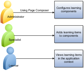

次の図は、関連コンポーネントで各ロールとそのロールが実行するタスクを示しています。
コンテキスト学習における学習コンポーネントの構成と使用
管理者は、コンポーネントをアプリケーション・ページの特定の場所に追加します。たとえば、プロファイル管理のアプリケーション・ページ(ジョブ・ロール詳細)で、ページ・コンポーザを使用して、式言語パラメータによって、そのコンテキストとサイズを設定します。これは、1回かぎりのタスクです。これにより、コンポーネントはプロファイル管理ページのすべてのインスタンスに反映されます。すべてのジョブ・ロールに関連コンポーネントが埋め込まれます。
次に、学習スペシャリストは、アプリケーション・ページでこのコンポーネントを使用して、その特定のビジネス・オブジェクトのコンテキストで、学習アイテムとそれを学習者に提示する方法を指定します。
次に、学習者は、ビジネス・コンテキストで表示される学習アイテムをセルフサービスの異なるページから閲覧します。たとえば、学習ショーケース・コンポーネントをジョブ・ロールのセルフサービス・ページに追加すると、特定のロールに関連する学習アイテムが「自分のアカウント」→「ユーザー詳細」ページの「ロール」リージョンに表示されます。
