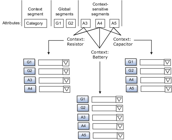

様々なコンテキストで同じ目的を果たすコンテキスト依存セグメントのセットにラベルを割り当てる場合、これらのセグメントを単一の属性に統合、つまり均等化できます。これにより、プロセスの平坦化による重複、余分のワークロードおよに複雑さが回避されます。たとえば、「アメリカ」コンテキストに「パスポート」セグメント、「カナダ」コンテキストに「ビザ」セグメントがあるとします。「パスポート」と「ビザ」の両セグメントに「NationalID」というセグメント・ラベルを割り当てた場合、平坦化されたビジネス・コンポーネントでは、これらは同じ「NationalID」属性に均等化されます。
ラベルが付けられていないコンテキスト依存セグメントは、コンテキスト値の間では均等化されないため、平坦化されたコンポーネントでは、各コンテキスト値のそれぞれのコンテキスト依存セグメントに個別の属性が含まれます。同じようにラベルが付けられたセグメントでも、データ型や値セットのタイプに互換性がなければ、均等化できない可能性があります。

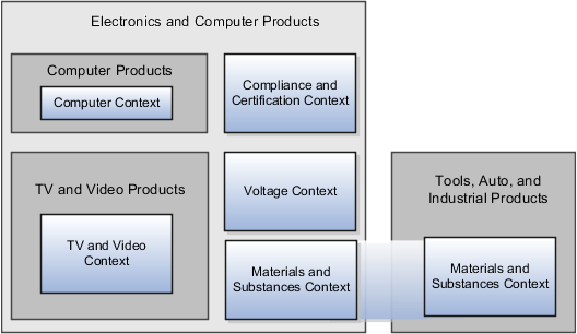

複数の拡張可能フレックスフィールド・コンテキストを構成し、コンテンツをカテゴリにグループ化できます。すべての拡張可能フレックスフィールドには、少なくとも1つのカテゴリがあります。一部の拡張可能フレックスフィールドでは、カテゴリの階層を構成できます。階層の子カテゴリは、その親カテゴリからコンテキストを継承できます。
拡張可能フレックスフィールドのカテゴリを定義し、コンテキストの組合せと特定のカテゴリとを関連付けることができます。
たとえば、「電子機器とコンピュータ」カテゴリ階層に「家庭用娯楽機器」カテゴリを含め、さらにそのカテゴリに「オーディオ」カテゴリと「TV」カテゴリを含めることができます。「家庭用娯楽機器」製品には、電圧、寸法、入出力を指定するコンテキストが含まれる可能性があります。コンテキストは、特定の拡張可能フレックスフィールド内で再利用できます。たとえば、寸法コンテキストは、寸法情報を含める必要があるどのカテゴリにでも割り当てることができます。

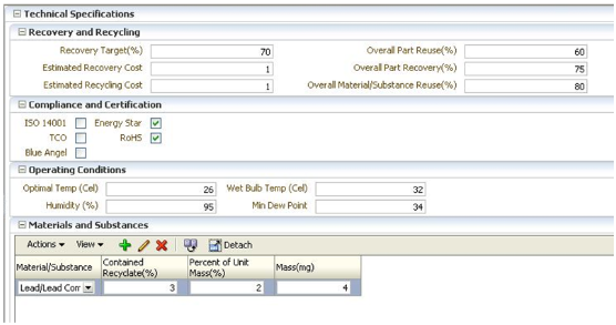

拡張可能フレックスフィールドでは、コンテキストを結合してページと呼ばれるグループにできます。ページにより、コンテキストを結び付けて、それらをアプリケーション・ユーザー・インタフェースで常にまとめて表示できます。
各アプリケーション・ページは、1つの拡張可能フレックスフィールド・カテゴリに対応し、関連付けられた各コンテキストのページ内に個別の領域を持ちます。

フレックスフィールドにカテゴリ階層が存在する場合、その階層を利用して、製品カタログの類似品目など、似たようなエンティティに対してコンテキストを再利用できます。
次の図は、コンテキストを再利用するためにカテゴリ階層機能を使用した「Item Extended Attributes」フレックスフィールドを示しています。このフレックスフィールドの「電子機器とコンピュータ」カテゴリには、「コンプライアンスと証明書」、「電圧」、「原材料」のコンテキストが含まれます。「TVとビデオ」サブカテゴリおよび「コンピュータ製品」サブカテゴリでは、独自のコンテキストに加えて、「電子機器とコンピュータ」のコンテキストを継承します。「原材料」コンテキストは、「電子機器とコンピュータ」製品カテゴリと「資材、自動車、産業」製品カテゴリの両方に属しています。
次の表は、拡張可能フレックスフィールドのカテゴリ階層の例を示しています。すべての電子機器とコンピュータ品目の電圧情報を格納するには、「電圧」コンテキストを「電子機器とコンピュータ」カテゴリに関連付けます。これにより、「TVとビデオ」サブカテゴリと「コンピュータ」サブカテゴリの両方が、親カテゴリ「電子機器とコンピュータ」から「電圧」コンテキストを継承します。

電子機器とコンピュータの製品在庫ページには、技術仕様ページが必要です。家具の製品在庫ページには、家具の仕様ページと組立て方法のページが必要です。電子機器とコンピュータ・カテゴリと家具カテゴリの両方にある品目は、原材料を指定するための属性を共有しています。
次の図は、「Electronics and Computers」カテゴリのユーザー・インタフェースにある「Technical Specifications」論理ページを示しています。「Recovery and Recycling」、「Compliance and Certification」、「Operating Conditions」および「Materials and Substances」のコンテキストでの属性が含まれます。「Materials and Substances」コンテキストは複数行で構成されています。ユーザーは1つの製品の製造に必要なすべての原材料を選択できます。
分析
ユーザー・インタフェースでのコンテキストの表示方法を決定するには、論理ページを使用します。1つの製品を作成するために必要なすべての原材料を格納するために、コンテキストを使用します。エンティティごとに複数の行を格納するようにコンテキストを構成できます。「Materials and Substances」コンテキストのように、複数の行が1つの表に表示されます。
「Technical Specifications」論理ページには、4つのコンテキストの属性が含まれています。

次の図は、部品番号構成の2つの構成インスタンスを示しています。
各構成は、セグメントの数と、使用されるセグメント・セパレータが異なります。構成インスタンスは、その構成に対して定義されているすべてのプロパティを共有します。ただし、構成インスタンスは、プロパティが構成インスタンス・レベルまたはセグメント・インスタンスのレベルで定義されている場合は異なる場合があります。たとえば、セグメント・インスタンスに割り当てられる値セットなどです。

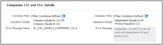

組織の勘定体系を選択して、Companies 131 and 151相互検証ルールを選択します。

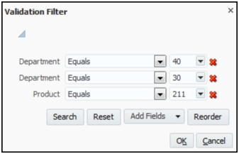

次の図は、会社131および151の条件フィルタ詳細と検証フィルタ詳細が指定された相互検証ルールの編集ページのセクションを示しています。131または151に等しい会社値について条件が定義されて、検証で、部門値が40に等しく、製品値が211に等しいことが指定されます。
「検証フィルタ」アイコンをクリックします。
「フィールドの追加」をクリックし、「部門」セグメントを選択します。
デフォルトの演算子「等しい」を受け入れて、部門30を選択します。
次の図は、部門が40に等しい、部門が30に等しい、および製品が211に等しいという、3つの検証が指定された「検証フィルタ」ウィンドウを示しています。

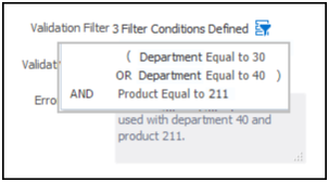

「OK」をクリックします。
「保存」をクリックします。
次の図は、相互検証ルールの編集ページの更新された検証の詳細を示しています。検証で、30または40に等しい部門、および211に等しい製品が指定されます。
