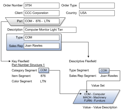

キー・フレックスフィールドでは、セグメントはエンティティの特性を記述します。これはたとえば、アイテムのタイプ、色およびサイズに関する詳細を含む部品番号などです。
付加フレックスフィールドまたは拡張可能フレックスフィールドでは、セグメントはアプリケーション・ページ上の情報属性を表します。これはたとえば、一部がグローバルで、残りがデバイスのカテゴリにコンテキスト依存するコンポーネントを含むデバイスに関する詳細などです。
値セット
ユーザーはアプリケーションの使用時に、セグメントに値を入力します。値セットは、フレックスフィールド・セグメントの内容を検証する、値の名前付きグループです。フレックスフィールド・セグメントを値セットで構成して、そのセグメントに有効な値のみが入力されるようにします。

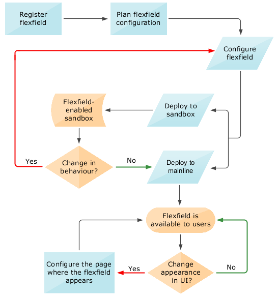

次の図は、フレックスフィールドをユーザーが使用できるようにするためのプロセスを示しています。「フレックスフィールドの定義」アクティビティのタスクにより、管理者はフレックスフィールドを構成してデプロイできます。フレックスフィールドを構成してサンドボックスにデプロイした後、それをメインライン・メタデータに再度デプロイして、ユーザーが使用できるようにします。
フレックスフィールドの管理について、次の面を考慮してください。
フレックスフィールドの登録
フレックスフィールドの計画
フレックスフィールドの構成
ビジネス・インテリジェンスに対するフレックスフィールド・セグメントの有効化
フレックスフィールドのデプロイ
オプションで、ユーザー・インタフェース・ページでのフレックスフィールド・セグメントの外観の変更
ランタイム・ページ上のフレックスフィールドの特定およびトラブルシューティング

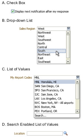

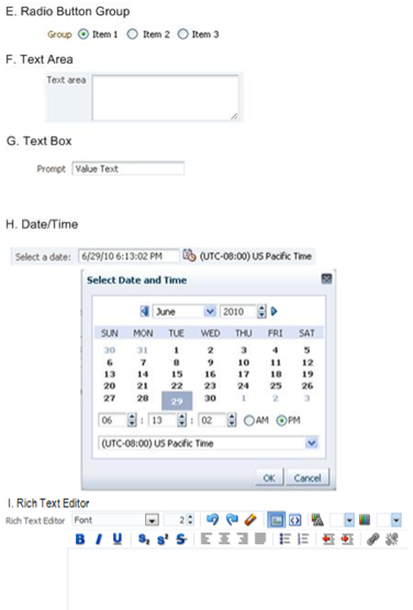

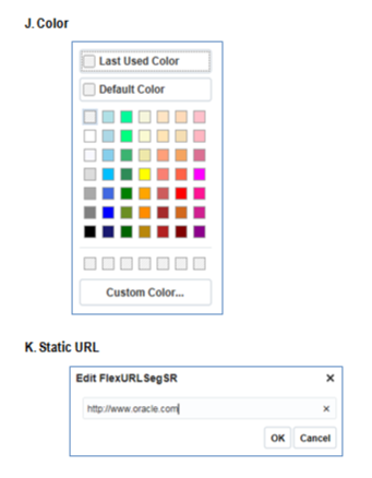

表示タイプ |
セグメントを表示するフィールドのタイプ。 |

次の一連の図(AからK)は、ランタイムで表示タイプがUI上でどのようにレンダリングされるかを示しています。各表示タイプのスクリーンショットには、表内の表示タイプとその説明に対応する英字が割り当てられています。
次の図には、チェック・ボックス、ドロップダウン・リスト、値のリストおよび検索が有効になった値リストの表現が含まれています。
次の図には、ラジオ・ボタン・グループ、テキスト領域、テキスト・ボックス、日時およびリッチ・テキスト・エディタの表現が含まれています。
この図には、カラー・パレットと静的URLフィールドの表現が含まれています。

| 図の参照 | 表示タイプ | 説明 |
A |
チェック・ボックス |
このフィールドはチェック・ボックスとして表示されます。ユーザーがチェック・ボックスを選択した場合、チェックを付けた値が使用されます。選択しない場合、選択解除されている値が使用されます。 |
B |
ドロップダウン・リスト |
このフィールドは、ユーザーが選択できる値のリストとして表示されます。 |
C |
値リスト |
このフィールドは、ユーザーが選択できる値のリストとして表示されます。ユーザーは「検索」をクリックしてさらに値を探すこともできます。 |
D |
検索が有効になった値リスト |
このフィールドは、「検索」アイコン・ボタンがあるテキスト・フィールドとして表示されます。ユーザーはテキスト・フィールドに値を入力したり、「検索」アイコン・ボタンをクリックして検索用の別ウィンドウを開いたりできます。 |
E |
ラジオ・ボタン・グループ |
このフィールドは、ラジオ・ボタンのセットとして表示されます。ユーザーは1つのボタンを選択できます。ボタンを選択すると、セット内の前に選択したボタンは選択解除されます。 |
F |
テキスト領域 |
このフィールドは、ユーザーが複数行のテキストを入力できるテキスト領域として表示されます。表示の幅と高さはそれぞれ、テキスト領域での表示可能な幅と行数を指定します。 |
G |
テキスト・ボックス |
このフィールドは、ユーザーが単一行のテキストを入力できるテキスト・フィールドとして表示されます。表示幅は、テキスト・ボックスの幅を制御します。 |
H |
日時 |
このフィールドでユーザーは、データ型が日付の場合は日付を、日時の場合は日付と時刻を入力できます。ユーザーは日付をカレンダから選択できます。データ型が日時の場合、フィールドには、時、分、秒、AM/PMおよびタイム・ゾーンを指定するためのフィールドも表示されます。 |
I |
リッチ・テキスト・エディタ |
このフィールドは、ユーザーが複数行の書式設定テキストを入力して編集できるテキスト領域として表示されます。表示の幅と高さはそれぞれ、リッチ・テキスト・エディタでの表示可能な幅と行数を指定します。 注意: この表示タイプは、拡張可能フレックスフィールドでのみ使用できます。
J |
カラー |
このフィールドには、ユーザーがランタイムにカラーを選択してセグメントに割り当てるためのカラー・パレットが表示されます。設定時に、この表示タイプは、次の場合にのみ選択のリストに表示されます。
K |
静的URL |
このフィールドは、クリックするとWebページが開く固定URLをユーザーが入力できるテキスト・フィールドとして表示されます。 注意: URLの長さは255文字を超えないようにする必要があります。

フレックスフィールド対応サンドボックスの配置とメインライン・メタデータの連携の仕組み
サンドボックスのフレックスフィールド定義は、フレックスフィールドがサンドボックスに配置された時点での、Oracle Applications Cloudデータベースのフレックスフィールド・メタデータ定義に対応します。フレックスフィールドは、エンド・ユーザーに対する準備が整ったら、メインライン・メタデータに配置する必要があります。
フレックスフィールド対応サンドボックスでは、次のコンポーネントが使用されます。
サンドボックスOracle Metadata Services (MDS)リポジトリ内のフレックスフィールド・ビジネス・コンポーネント
メインラインMDSリポジトリのフレックスフィールドに対するユーザー・インタフェース変更
次の図は、フレックスフィールドの定義アクティビティの「フレックスフィールドの管理」のタスクで使用可能な2つのタイプの配置を示しています。フレックスフィールドをサンドボックスに配置すると、フレックスフィールドの動作テストのみを目的としたサンドボックスMDSリポジトリが作成されます。サンドボックスはそれをアクティブ化してアクセスする管理者のみがアクセス可能であり、一般的にユーザーに対してアクセス可能になっているわけではありません。フレックスフィールドをメインライン・メタデータに配置することで、フレックスフィールド定義はメインラインMDSリポジトリに適用され、そこからエンド・ユーザーが使用できるようになります。フレックスフィールドをメインライン・メタデータに配置したら、フレックスフィールド・セグメントが表示されるページを変更します。サンドボックスMDSリポジトリ内のページの変更は、メインラインMDSリポジトリには公開できません。
サンドボックス・メタデータ・サービスのリポジトリ・データ
フレックスフィールドをサンドボックスに配置すると、分離してテストすることを目的として、フレックスフィールドのアプリケーション開発フレームワーク(ADF)ビジネス・コンポーネントがサンドボックスMDSリポジトリに生成されます。
メインライン・メタデータ・サービスのリポジトリ・データ
Oracle Fusion Applicationsデータベースには、フレックスフィールドに関する真の単一ソースが格納されます。フレックスフィールドが配置されると、このソースから、実行時のユーザー・インタフェースにフレックスフィールドを実装するADFビジネス・コンポーネント・オブジェクトがメインラインMDSリポジトリに生成されます。
サンドボックスへのフレックスフィールドの配置に関する考慮事項
フレックスフィールドをサンドボックスに配置すると、フレックスフィールド対応サンドボックスが作成されます。それぞれのフレックスフィールド対応サンドボックスには、フレックスフィールドが1つのみ含まれます。フレックスフィールド対応サンドボックスで、フレックスフィールドの実行時動作をテストできます。変更が必要な場合は、フレックスフィールドの定義タスクに戻り、フレックスフィールド定義を変更します。
統合サンドボックスでは、付加フレックスフィールドのみをサンドボックスにデプロイできます。値セット、キー・フレックスフィールドおよび拡張可能フレックスフィールドの変更を、メインライン環境に直接デプロイできます。
フレックスフィールドをサンドボックスに配置すると、データベースからセグメントに関するメタデータが読み取られ、フレックスフィールドのアプリケーション開発フレームワーク(ADF)ビジネス・コンポーネント・アーティファクトがその定義に基づいて生成され、定義から導出された生成済アーティファクトのみがサンドボックスに格納されます。
フレックスフィールド・サンドボックスを配置すると、フレックスフィールド・サンドボックスの名前が生成され、そのフレックスフィールド・サンドボックスが現在のアクティブなサンドボックスとして設定されます。アプリケーションへの次回のサインイン時に、更新されたフレックスフィールド構成を確認できます。Oracle Applications Cloudのグローバル・ヘッダーに、現在のセッション・サンドボックスが表示されます。
フレックスフィールドをサンドボックスに配置した後、そのフレックスフィールドをメインライン・メタデータに配置すると、サンドボックス対応フレックスフィールドが自動的に削除されます。
サンドボックスMDSリポジトリ・データ
サンドボックス・データにより、ユーザーがアクセスできるメインライン・メタデータに最初に配置する前に、フレックスフィールドを分離してテストできます。
フレックスフィールド対応サンドボックスの管理
フレックスフィールドをサンドボックスとして配置すると、そのフレックスフィールド対応サンドボックスはユーザー・セッションで自動的にアクティブ化されます。変更を確認するためにサインインしなおすと、セッションでサンドボックスがアクティブになります。
フレックスフィールドは、フレックスフィールドの定義タスク・フロー・ページのみを使用してサンドボックスに配置できます。
「設定および保守」作業領域の「管理者」メニューにある「サンドボックスの管理」ダイアログ・ボックスを使用して、フレックスフィールド対応サンドボックスをアクティブ化してアクセスすることもできます。
サンドボックスからメインライン・メタデータには、フレックスフィールドを公開できません。メインライン・メタデータのフレックスフィールド構成が真の単一ソースであるため、フレックスフィールドの定義タスク・フロー・ページを使用して、メインライン・メタデータのユーザーがアクセスできるようにフレックスフィールドを配置する必要があります。

次の図は、キー・フレックスフィールドのセグメントおよび付加フレックスフィールドのコンテキスト・セグメントで使用される値セットを示しています。
ほとんどの値セットの場合、フレックスフィールド・セグメントへの値の入力時には、そのセグメントに割り当てられている値セットに存在する値のみを入力できます。
グローバル・セグメントおよびコンテキスト依存セグメントには値セットが必要です。値セットは、付加フレックスフィールド・コンテキスト・セグメントに割り当てることができます。コンテキストの値セットではなく、コンテキスト値のみを指定する場合、有効な値のセットはコンテキスト値のセットと同等になります。

フレックスフィールド・セグメントのデフォルト値はどのように設定できますか。
フレックスフィールド・セグメントを定義または編集するときに、割り当てられている値セットの値を選択し、デフォルトとして設定します。
付加フレックスフィールド・セグメントのデフォルト値は、パラメータとして設定できます。マップ先のエンティティ・オブジェクト属性が、セグメントの初期デフォルト値を提供します。
セグメントに割り当てられている値セットのデータ型に適切であれば、デフォルト値は定数として設定できます。
初期デフォルト値に加えて、パラメータ値が変更されるたびに属性の値を更新するための導出値を設定できます。選択するパラメータにより、エンティティ・オブジェクト・ソース属性が特定されます。ランタイム時のソース属性の値への変更はすべて、セグメントの値に反映されます。
セグメントの表示タイプがチェック・ボックスの場合は、セグメントのデフォルト値として選択か選択解除かを設定できます。
