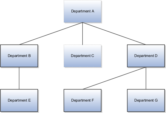

ユーザーのアサイメント先の部門を組織階層の最上位組織として選択できます。ユーザーにアサイメントが複数ある場合、最上位組織が複数存在することもあります。この場合、組織階層の関連する下位階層に含まれるすべての部門が組織セキュリティ・プロファイルのデータ・インスタンス・セットに属します。
次の図は、ユーザーにアサイメントが複数ある場合のこのオプションの影響を示しています。
このユーザーにはアサイメントが2つあります。1つは部門Bで、もう1つは部門Dです。これらは同じ組織階層に属しています。したがって、最上位組織は部門Bと部門Dとなり、このユーザーの組織データ・インスタンス・セットには部門B、E、D、F、Gが含まれます。

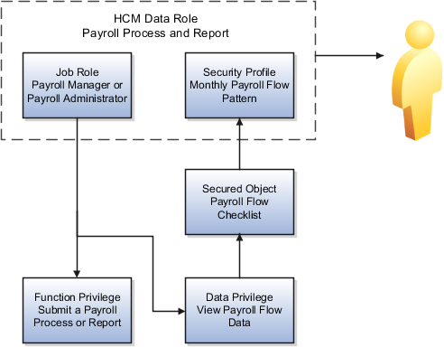

この図は、給与マネージャと給与管理者がプロセスまたはレポートを送信し、月次給与フローの結果を表示できることを示しています。
給与マネージャまたは給与管理者は、フローを送信してそのタスクを実行することも、タスクを互いに再割当てすることもできます。
給与マネージャと給与管理者は、同じ機能権限を持っているため、同じタスクを実行できます。
どちらも給与フロー・データを送信および表示できます。

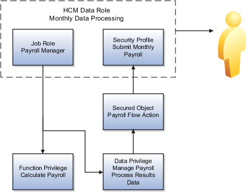

この図は、給与マネージャだけが給与を計算できることを示しています。給与マネージャがこのタスクを給与管理者に再割り当てすることはできません。これは、給与管理者は月次給与フロー処理の送信に必要な機能権限を持っていないためです。
