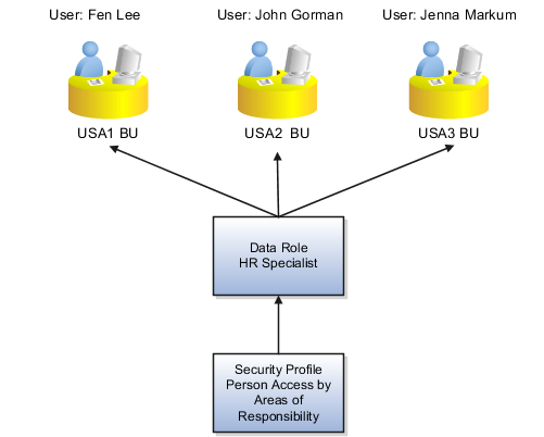

各ビジネス・ユニットの個人レコードへのアクセスを提供するには、次を実行します。
各HR担当者の職責範囲を定義します。この場合、職責のスコープは関連のビジネス・ユニットです。
職責範囲でアクセスを制限する単一の個人セキュリティ・プロファイルを作成します。この場合、「職責のスコープ」は「ビジネス・ユニット」です。
単一のHCMデータ・ロールを作成して、個人セキュリティ・プロファイルを含め、それを3人のすべてのHR担当者に割り当てます。
この図は、アプローチの概要を示しています。

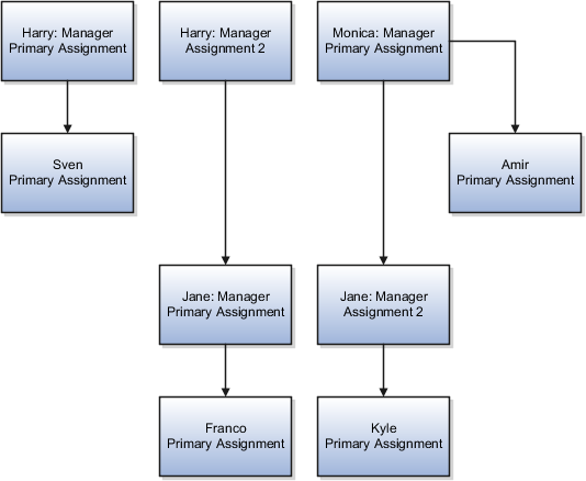

マネージャ階層によって個人レコードを保護するためのオプション
マネージャがアクセスできる個人レコードは、個人セキュリティ・プロファイルでのマネージャ階層の指定方法によります。このトピックでは、「個人またはアサイメント・レベル」オプションの影響を説明します。このオプションは「個人」または「アサイメント」のいずれかに設定します。
次のマネージャ階層の例について考えます。
Harryは、2つのアサイメントを持つライン・マネージャです。彼は、自分のプライマリ・アサイメントで、Svenのプライマリ・アサイメントを管理します。Harryは、プライマリ・アサイメント2で、Janeのプライマリ・アサイメントを管理します。Monicaは、1つのアサイメントを持つライン・マネージャです。彼女はJaneのアサイメント2、およびAmirのプライマリ・アサイメントを管理します。Janeは、自分のプライマリ・アサイメントで、Francoのプライマリ・アサイメントを管理します。彼女はアサイメント2で、Kyleのプライマリ・アサイメントを管理します。この図は、このマネージャ階層の例を示しています。
個人レベルのマネージャ階層
「個人またはアサイメント・レベル」が「個人」の場合、セキュリティ・プロファイルには、マネージャの任意のアサイメントに直接または間接的にレポートする個人が含まれます。
次の表は、3人のマネージャそれぞれが個人レベルのマネージャ階層でアクセスできる個人レコードを示しています。
| マネージャ | Sven | Jane | Franco | Kyle | Amir |
Harry |
はい |
はい |
はい |
はい |
いいえ |
Monica |
いいえ |
はい |
はい |
はい |
はい |
Jane |
いいえ |
いいえ |
はい |
はい |
いいえ |
サインインしたマネージャは、セキュリティ・プロファイルの他の基準に従って、自分のマネージャ階層内のすべての個人の個人レコードにアクセスします。たとえば、KyleはHarryが管理するアサイメントにレポートしませんが、HarryはKyleの個人レコードにアクセスできます。
アサイメントレベルのマネージャ階層
「個人またはアサイメント・レベル」が「アサイメント」の場合、マネージャは、次のユーザーの個人レコードを参照できます。
1つ以上のアサイメントから直接マネージャにレポートする。
管理しているアサイメントにレポートする。
次の表は、3人のマネージャそれぞれがアサイメントレベルのマネージャ階層でアクセスできる個人レコードを示しています。
Harry |
はい |
はい |
はい |
いいえ |
いいえ |
Monica |
いいえ |
はい |
いいえ |
はい |
はい |
Jane |
いいえ |
いいえ |
はい |
はい |
いいえ |
このシナリオでは、次のようになります。
HarryはSven、Jane、およびFrancoの個人レコードにアクセスします。KyleはMonicaが管理するアサイメントにレポートするため、HarryはKyleのレコードにアクセスできません。
Monicaは、Jane、Kyle、およびAmirの個人レコードにアクセスします。FrancoはHarryが管理するアサイメントにレポートするため、MonicaはFrancoのレコードにアクセスできません。
JaneはFrancoとKyleの個人レコードにアクセスします。
