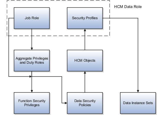

次の図は、HCMデータ・ロールのコンポーネントをまとめたものです。
HCMデータ・ロールで選択したジョブ・ロールには、多くの機能セキュリティ権限とデータ・セキュリティ・ポリシーが直接付与されています。また、多くの集計権限も継承し、いくつかの職務ロールも継承できます。各集計権限または職務ロールには、自身の機能セキュリティ権限と関連するデータ・セキュリティ・ポリシーがあります。関連するHCMオブジェクト・タイプは、ジョブ・ロールが直接的または間接的に付与されるデータ・セキュリティ・ポリシーから自動的に識別されます。このHCMデータ・ロールで必要とされるオブジェクトの固有のインスタンスは、セキュリティ・プロファイルで識別され、データ・インスタンス・セットに格納されます。この図は、HCMデータ・ロールのコンポーネントを示しています。
たとえば、人事担当者というジョブ・ロールは、他の多くの中で、「雇用関係の管理」および「就業者の昇格・昇進」集計権限を継承します。集計権限は、「雇用関係の管理」や「就業者の昇格・昇進」などの機能セキュリティ権限と、アサイメントなどのオブジェクトへのアクセスの両方を提供します。セキュリティ・プロファイルは、指定された雇用主でアサイメントを持つ個人など、HCMデータ・ロールのオブジェクトの固有のインスタンスを識別します。
