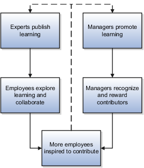

次の図に、ソーシャルな認識や管理を奨励することがソーシャル・ラーニングへの参加増加につながる好循環を示します。
ソーシャル・ラーニングの循環
公開に対する障壁の除去
最初のステップは、熟練者ができるだけ干渉されずに自分の知識を公開できるようにすることです。承認チェーンが長かったり、要求水準が高いと、意欲が失われたり、時宜にかなった公開を妨げることになります。できるだけ干渉しないことによって、トピックに関する様々な観点を浮き彫りにし、企業コミュニティが自己キュレートするのに役立ちます。また、内容領域専門家に対してコンテンツの公開を積極的に促して、彼らの専門知識が最初に共有されるようにできます。
ノート: 組織によっては、ビデオやチュートリアルを公開する際に承認が求められることがあります。たとえば、ビデオの公開時に承認を必要とする組織では、ビデオをアップロードする際に、該当する承認担当に対してアプリケーションから承認要求が送信されます。
コラボレーションの奨励
エグゼクティブは、インサイトを積極的に公開してコミュニティと共有することによって、模範を示すことができます。マネージャは次のように貢献できます。
  • チームが特定の学習アイテムを完了するように要求する
  • 同僚同士で学習を推奨しあうよう働きかける
  • 従業員から提供される知識を利用して、よりよい作業方法を見つけられるよう就業者を支援する
マネージャは自身で模範を示し、期待値を設定することによって、知的財産への共同責任を培うことができます。
貢献者の評価と報奨
コンテンツに対するいいねや推奨によって評判が高まると、多くの貢献者の意欲も高まります。たとえば、チーム・ミーティングやイベントなどで、主要な貢献者を評価して報奨することによって、貢献者を支援できます。内容領域専門家の社会的信頼を表面化することによって、最高水準の知識をトップに押し上げることができます。
